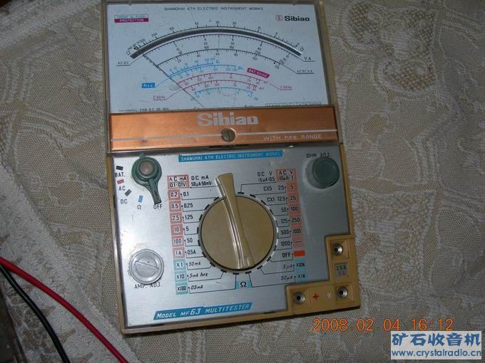

看图说话:
[ 本帖最后由 顺其自然 于 2008-2-10 14:26 编辑 ]
该表使用两节6V积层电池,很难买到。
该表使用两节6V积层电池,很难买到。

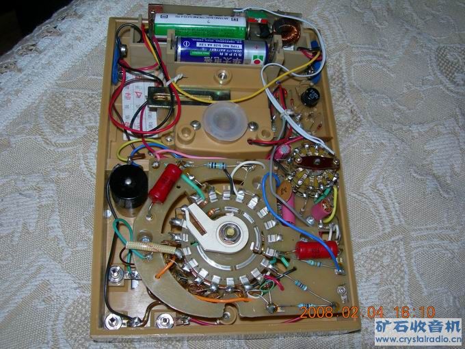

做好的电源还放在原电池盒内。
做好的电源还放在原电池盒内。
这是DIY的双6V电源,只用了一节充电电池。

发表于 2008-4-18 07:04:31 | 显示全部楼层
请教您的"K"是安装在哪里的,有没有影响外观?
发表于 2008-4-18 09:08:36 | 显示全部楼层
"K"不用另外加一个,用原先表上的电源开关改一下接线就可以了
