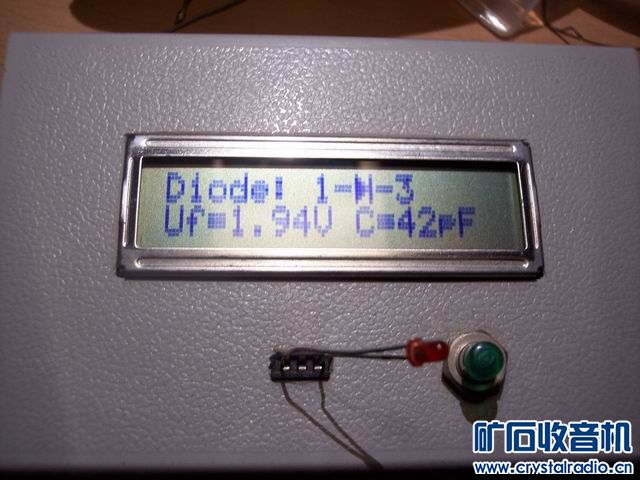

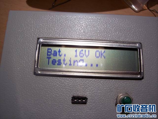

 楼主| 发表于 2013-1-18 10:29:06 | 显示全部楼层
折腾了几天,可以用了。测试结果比较准确。
启动,显示电源电压16V
没有检测到元件
三极管
可控硅
发光管
100欧姆电阻
60n电容
3300uF电解电容

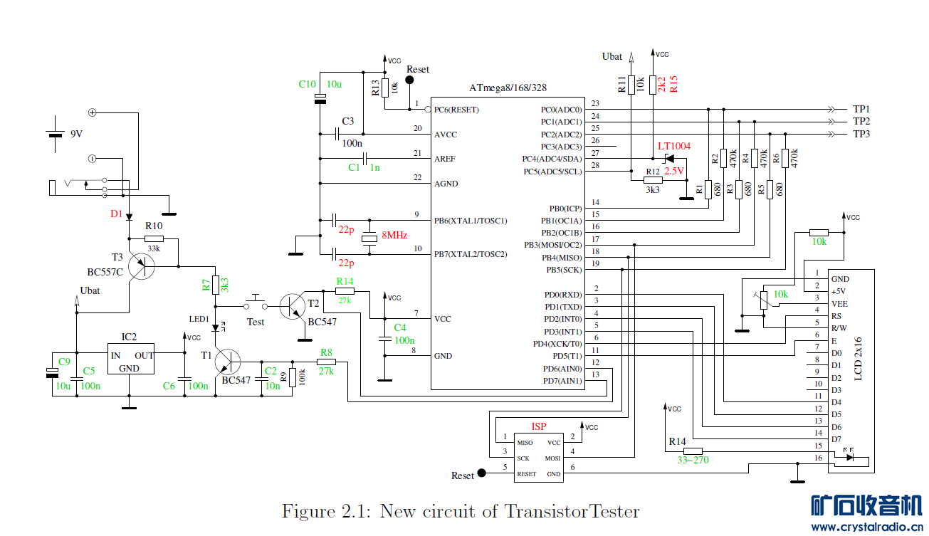

 楼主| 发表于 2013-1-18 10:41:54 | 显示全部楼层
测试仪电路是中国机器的矿坛版,电源检测端串个电阻直接接的锂电。电路修改如下:
21脚电容改为1nF,13脚到5V电源接一个20K电阻。软件需要修改一下,取消自动关机。熔丝位设为8M RC。
试用结果很好,带自动测量,精度不错。
发表于 2013-1-19 01:00:52 | 显示全部楼层
有个单独测电压档就更好了
 楼主| 发表于 2013-1-23 10:54:40 | 显示全部楼层
新版电路图:
中国机器的矿坛版M8测试仪烧写新版软件需要改动如下:
1:M8 13脚到VCC增加20K电阻R14一只。
2:M8 21脚C1修改为1n。
3:烧写时熔丝位需要选择8MHz RC。
4:软件需要重新编译,需要取消自动关机选项。
使用了几天,性能不错,值得原来的m8测试仪升级。
附件为取消自动关机的固件。
烧写时选用8M RC ,熔丝位: L:0X24  H:0XD9
