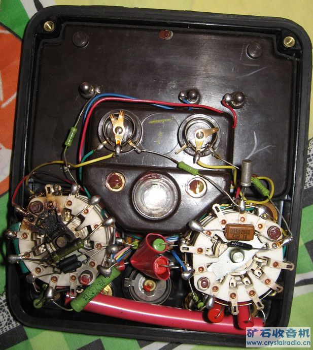

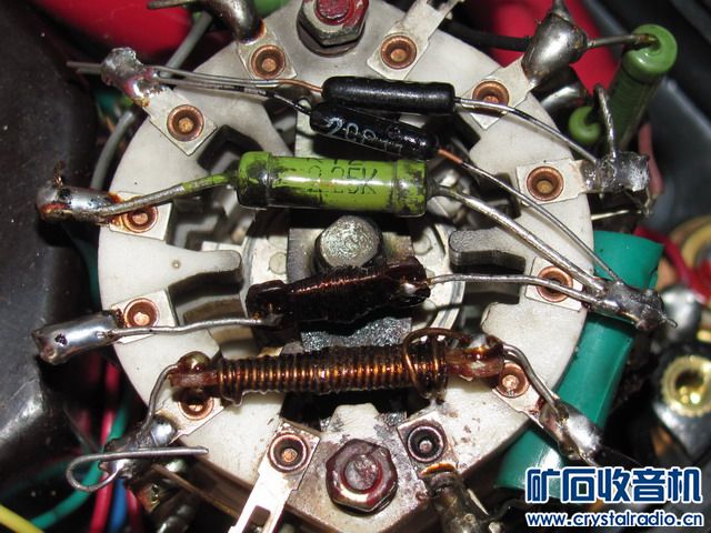

初中的时候,从亲戚家里要了一块温州仪表厂1979年产的MF62指针表,但是后来发现这个表有问题,拆开一看是被烧了。如下图:
大学的时候,为了修好这个表,在网上到处搜索关于MF62的资料。可惜资料很少,而且自己也不怎么懂这个,于是就有了我在矿坛的第一帖:
《MF62维修求助》
(具体照片和损坏情况请烦请参考上贴)
当时发现有0.6Ω、973Ω线绕、3.9kΩ 1% RTL电阻和2个2CP11损坏。
条件所限,当时只能用普通电阻并串联和电位器来凑出需要的阻值,用1N4007代换2CP11。
虽然这个表基本上不使用,但是总想把它修好。虽然现在也可以使用的新元件来代替,但是本着“修旧如旧”的原则,总想使用类似的老元件代换。
后来有幸发现了杨师傅的帖子:《正式提供指针万用表维修服务》

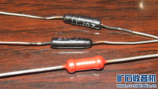

于是就打算联系杨师傅购买一下这几个元件。去年夏天,终于联系了杨师傅,购买了3个电阻,RTL电阻只能用线绕代替。这里要感谢杨师傅提供这项服务。杨师傅没有二极管,只好在淘宝上搜了一家卖2CP11的店,买了几个二极管和一个3.9kΩ 1%的碳膜电阻,也不知道二极管真假,但是能用。

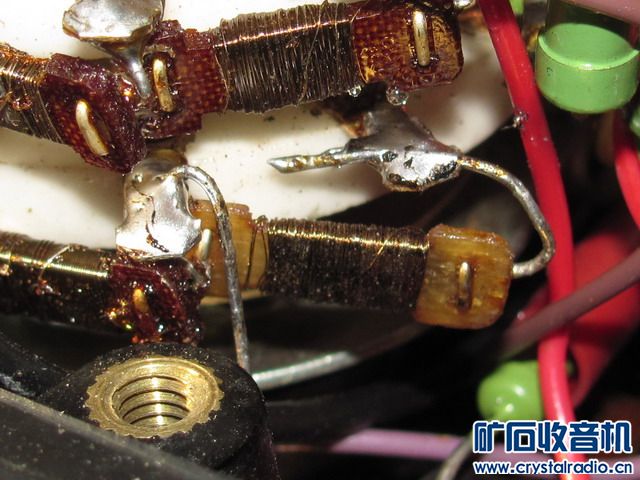

放假了,今天有空就把表翻出来,把这些元件都换上。

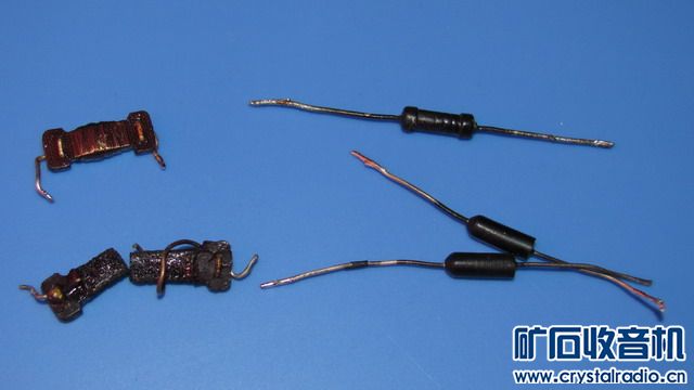

拆下来的损坏的元件
3个线绕电阻
两个2CP11和一个3.9k碳膜
换好之后

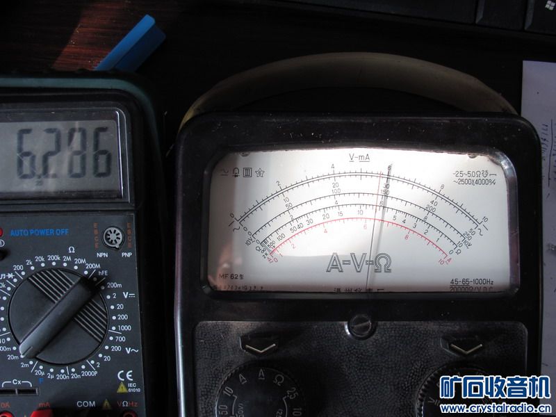

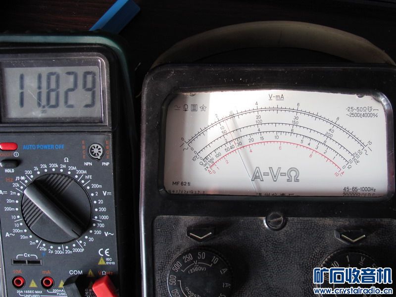

下面来看看修好之后的精度
DCA
DCV
ACV
ACA
OHM
可以看出来,这表的精度还是非常非常好的。3.9kΩ电阻今天量了一下发现并没有损坏,阻值也不超差,只是端帽有些融化。担心会有影响就没有再用。后来买的那个3.9k碳膜阻值超差了,也没用。本来在换973Ω电阻时想把波段开关取下以免碰到别的电阻,但是螺丝实在太紧了,不仅没拧下来,还把波段开关搞歪了一点,所以右边旋钮的档位都有点对不上了……
时隔这么多年,这个30多年前的老表又焕发青春了!

我也有个MF62表,是前不久在本村的地摊上捡的。左边的波段开关的最下面一层的刀被拧坏了,所以几个交流电压档不能用了。其他的档位还好。正在寻找配件企望修好它。
 楼主| 发表于 2013-1-14 22:57:20 | 显示全部楼层
whli 发表于 2013-1-14 21:14
我也有个MF62表,是前不久在本村的地摊上捡的。左边的波段开关的最下面一层的刀被拧坏了,所以几个交流电压 ...
波段开关坏了可不好搞……
发表于 2013-1-14 23:02:42 | 显示全部楼层
楼主坚韧精神不错。。。
焊功有待提高、元件未剪脚。
 楼主| 发表于 2013-1-14 23:05:07 | 显示全部楼层
奥斯卡 发表于 2013-1-14 23:02
楼主坚韧精神不错。。。
焊功有待提高、元件未剪脚。
搭棚焊没经验,脚特意没剪的。
