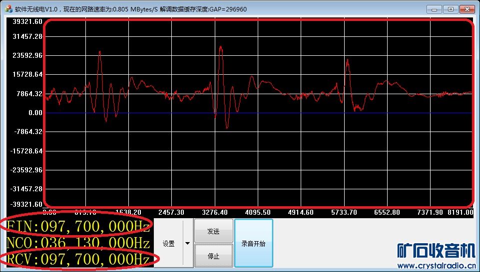

采用高频头CD1616做射频前端,原因就是简单,先用简单成熟的电路验证之前的设计理论和信号处理的方法。高频头输出的中频是36.13M,ADC转换速率是50M,转换后的数字信号先做下变频变换到0频后,然后经过CIC(16倍抽取)+3级半带(8倍抽取),速率变化为50M/128=390.625KHz,在该速率上进行FM解调,解调后的信号再经过一级半带处理,变化到195.3125KHz,该信号经过经过低通滤波,得到立体声信号中的L+R,通过网络传输到电脑,在电脑上播放,经过实际测试音质非常好。下面介绍下软件。
如下图所示,每一个节点都可以选择选择,选中VOICE_LANDR,就是选择解调后的左右声道,立体声解调部分还没有完全做好。下图是解调后的时域波形。

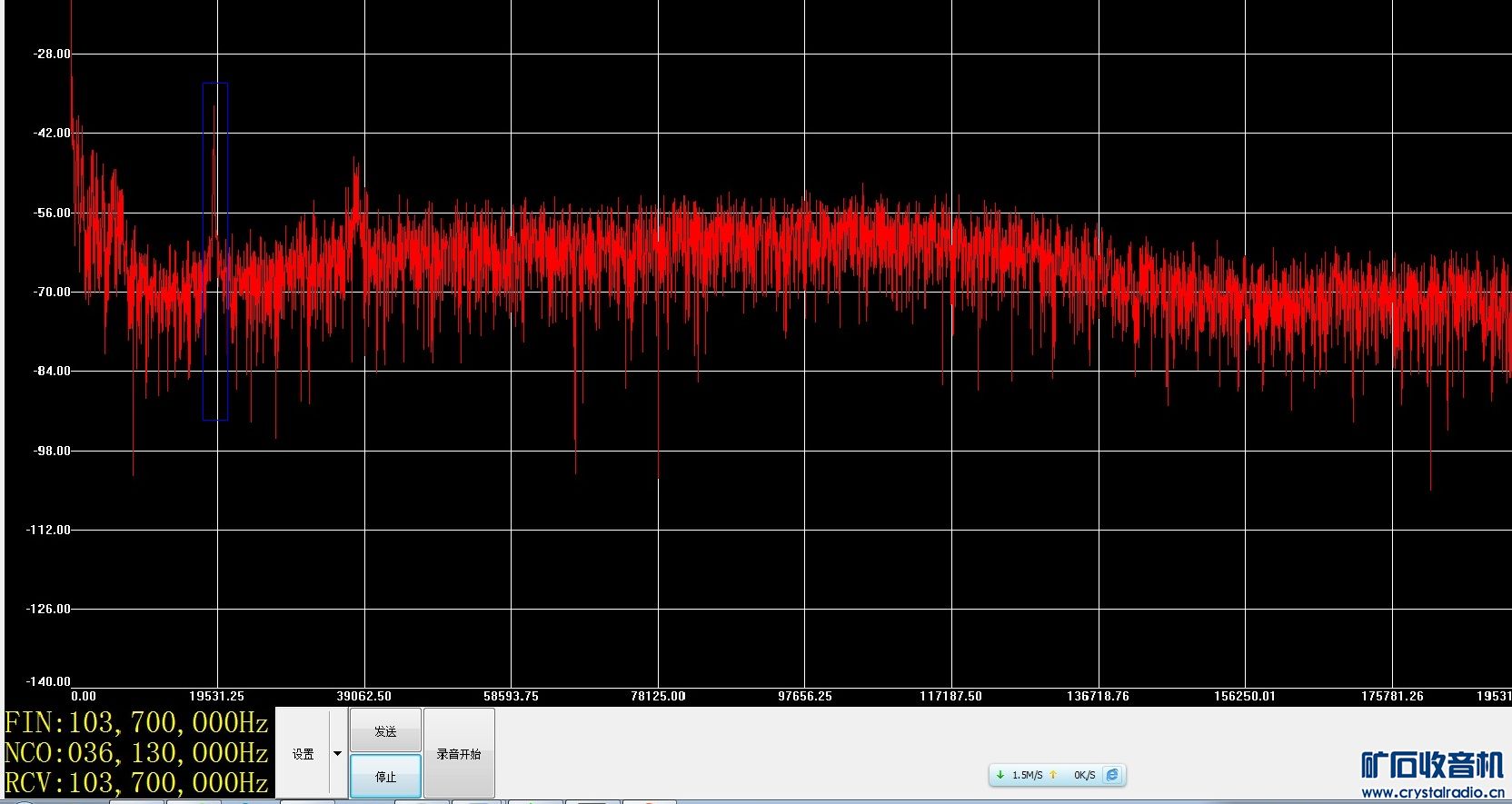

下面的图显示的是频域的。

增加一个图,这是解调后的频域,可以看到图中蓝色框中的就是19KHz的导频。

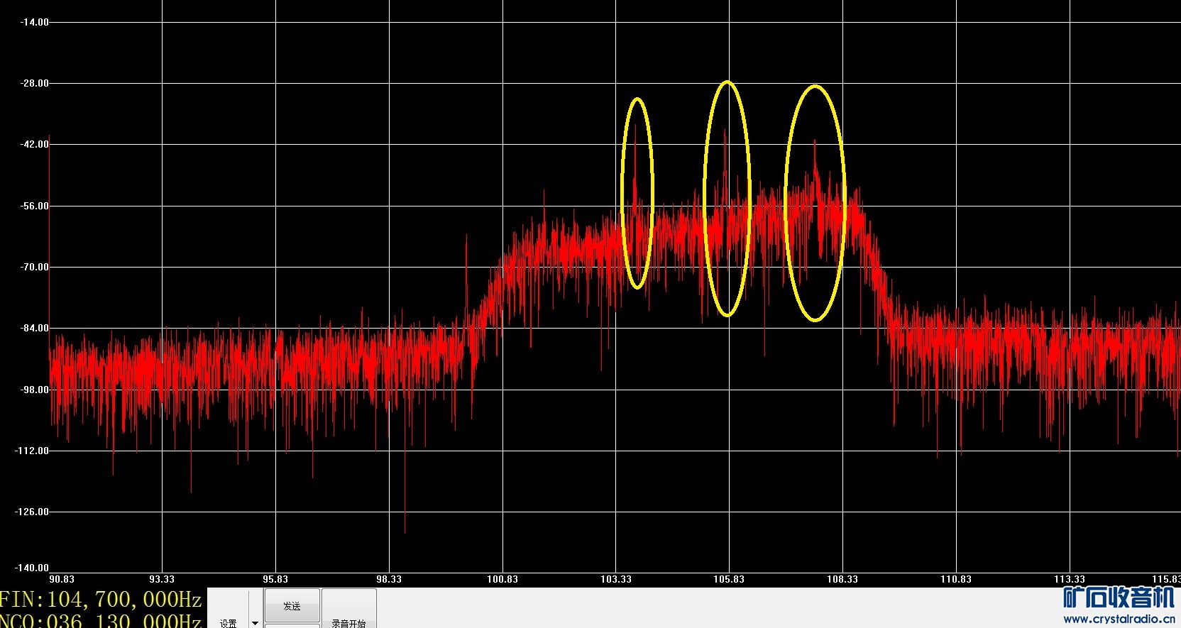

下图是ADC后的频域的图,可以看到图上的圈起来的都对应的是一个电台。
可以从X坐标上大体看下频率,分别是103.7,105.7.107.7MHz。
以下图来说明软件的功能,方框所圈的主显示,可以显示频域和时域的数据,用DirectX11编写,响应速度比较理想。FFT采用FFTW3.0库编写,FFT变化速度也比较理想。音频处理部分采用DirectX Audio编写,其实只用了很小的一部分功能。程序采用了多线程处理,界面线程,还有刷新显示的线程和声音播放的线程,程序跑起来占用25%的cpu处理能力,基本上是每起一个线程会占用12%的cpu处理能力,估计和我的cpu相关,我的cpu是4核8线程的,所有正好是1/8。
椭圆框中的就是设定频率用的,其中FIN实际设定的是高频头的接收中心频率,步进50KHz,
配合数字NCO,步进可以做到Hz级别。
后续的软件改进是增加瀑布图功能,增加显示的平均功能和FFT时的加窗处理。
