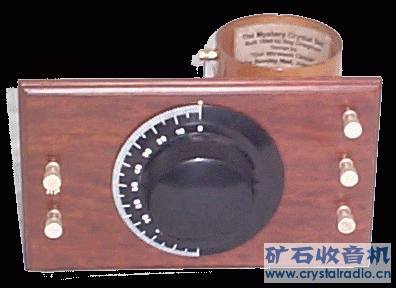

1932 7 17 日,在澳洲 布里斯本 的星期日邮报上,发表了一篇题目为“Mystery Crystal Set”(神秘的矿石机)的文章。这篇文章介绍了一台与传统线路不一样的矿石机。它的检波电路上没有调谐电路,天线和地线又分别接在两个紧密交连的线圈上,但是灵敏度和选择性都有很好的表现。详细内容可参考: http://www.clarion.org.au/crystalset/mystery.html
1933 4 月,作者又发表了改良的电路:

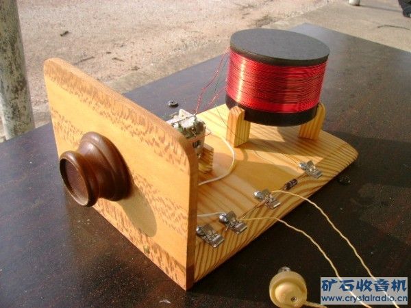

两个线圈绕在直径 3.25 英寸,长 2 英寸的圆筒上。L1 50 圈,L2 25 圈。先用 AWG 24 号线密绕 12 圈,然后用 30 号线绕 L2L1 继续和 L2 紧密并绕各 25 圈。最后,L1 继续绕完剩余的 13 圈。这样,L2 就紧密地坎在 L1 中间了。

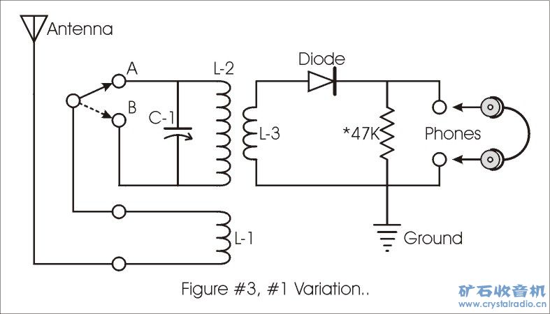

Dan Petersen 在这矿石机上用一个双连电容器的一边代替原定的单连电容器。他在试验中发现,天线接在 ANT #1 ANT #2 上,收听的效果有显著区别。
有一次他偶然把天线错误地接到双连电容器空置不用的定片上,却惊异地发现矿石机有很尖锐的选择性,但是仍然保持很好的灵敏度。于是他把电路改成下面这个版本。
这个新电路里面的 ANT #3 接头,使用的效果和天线有很大关系。他用的天线长 200 英尺,高 30 英尺。在美国华盛顿州的西南部他曾经收到 7 个州的 30 多个电台,还有北方加拿大和南方墨西哥的电台,最远的是相距 1725 英里,位于 德萨斯州 圣安东尼奥市 的 WOAI 电台。我们应该注意到他这台矿石机所用的都不是优质材料:单股漆包线、废物利用的纸筒、一般的双连可变电容和检波二极管。

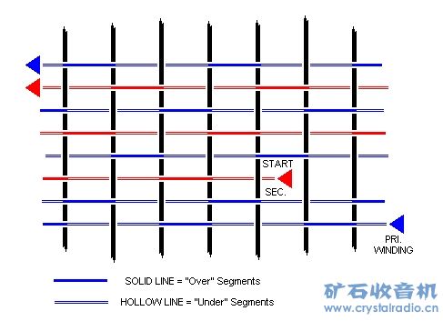

线圈是空心 13 柱和 5 英寸直径的花篮式,L2 坎在 L1 中间。两线圈的总长度是 1-7 / 8 英寸,符合直径与长度 2.5 : 1 的最佳比例。L1   660 / 46 李兹线绕 36 圈,电感 184 uH,在 700 KHz 的无负载 Q 值是 867L2 420 / 46 李兹线绕 18 圈。
下面是花篮线圈的结构示意图。蓝线代表
L1,红线代表 L2。实线代表线圈的导线绕在上面,双线代表导线绕在下面(即一上两下的绕法)。

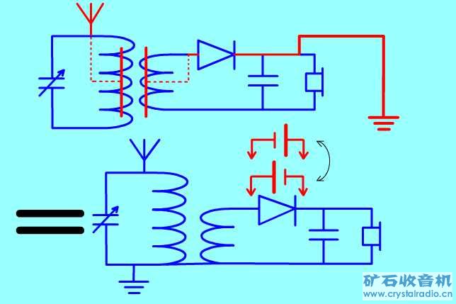

发表于 2008-2-4 16:00:47 | 显示全部楼层
超级巧妙的设计
突破性思维!
天、地线的接入方式的确非同一般,紧密接触的两个线圈自然形成一个“特殊电容”,从而提供了天、地线的高频通路
这样,检波线圈就有了电场、磁场双重作用,几乎让能量“滴水不漏”......高效率!
同时,也把线圈固有的、本来有害的分布电容加以利用......变废为宝!
如果,把第一图的地线接在二极管的负极就更妙了......此时,适当选取旁路电容的容量,就可以用“特殊电容”的能量来降低矿石收音机的门限......可以把它称为“熄灭式矿机”,其“熄灭”频率为电台频率,矿机的门限界于0V~矿石饱和压降之间,矿石收音机工作在人耳听不出的间歇状态......
以上,仅代表个人观点
[ 本帖最后由 lllsssppp 于 2008-2-4 20:27 编辑 ]
