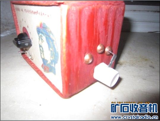

boywc 发表于 2013-1-17 18:12
电路图来晚了抱歉
请说明,比如线圈匝数、直径、所采用的漆包线的要求,抽头匝数等涉及元件的选用和制作的要求,感谢!
 楼主| 发表于 2013-1-19 17:55:31 | 显示全部楼层
biterliu 发表于 2013-1-19 14:34
请说明,比如线圈匝数、直径、所采用的漆包线的要求,抽头匝数等涉及元件的选用和制作的要求, ...
线圈具体参数:由直径4CM的纸筒绕成,用线径为0.31MM的漆包线,绕200圈50圈100圈处抽头

 楼主| 发表于 2013-1-19 19:27:55 | 显示全部楼层
冀BZHOU 发表于 2013-1-19 18:20
矿石机外壳做的不错,真下了功夫,能人
多谢鼓励,是去年年末做的
发表于 2013-1-19 20:42:11 | 显示全部楼层
那个分线器弄得好
 楼主| 发表于 2013-1-19 22:16:28 来自手机 | 显示全部楼层
90后WYF 发表于 2013-1-19 20:42
那个分线器弄得好
多谢鼓励,其实就是牙膏盖和螺丝用哥俩好粘的
 楼主| 发表于 2013-1-21 19:01:07 | 显示全部楼层
刚用油漆上了一遍,亮厂多了
