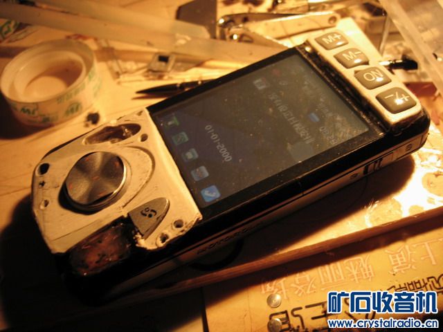

原手机的方向键和发射键玩起游戏来都很难按,没什么手感,这里是要把别机器好的按钮移植到这个机子上
由于对手机玩游戏比较感冒,先后玩了ng,e680。感觉ng只能说游戏按键很好,680也不错游戏性能威武,但是都放弃了(配置太鸡肋,尤其我着重的屏幕,还有待机那叫一个惨啊),后来偶尔发现680有个升级版“摩托罗拉e6”,诺基亚NG又恰逢突然暴毙了。于是就开始琢磨出这番折腾来
先是好一番找寻中觅得一个垃圾成色的e6,到手的时候音量键半残废,偶尔不读卡,其他都还好,好了材料都到位了咱们看图说话
e6
NG已经宣告不治,贡献出按键和按键面板
先给摄像头加个补光灯,双led,
把震动废掉了灯珠就装在那里
配合两百万像素还有微距,效果确实凑合,当然这还是个手电筒,开关安在原音量键位置
这里才是正题。。先把该拆的都给拆了

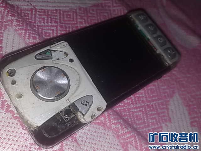

飞线。你们懂,这里要把左下键和右下键飞到屏幕上面去,中间确定键飞到方向键旁边,
还有接听挂断键飞到机身左侧面,(最主要是配合上下左右四个键)
方向键搞定

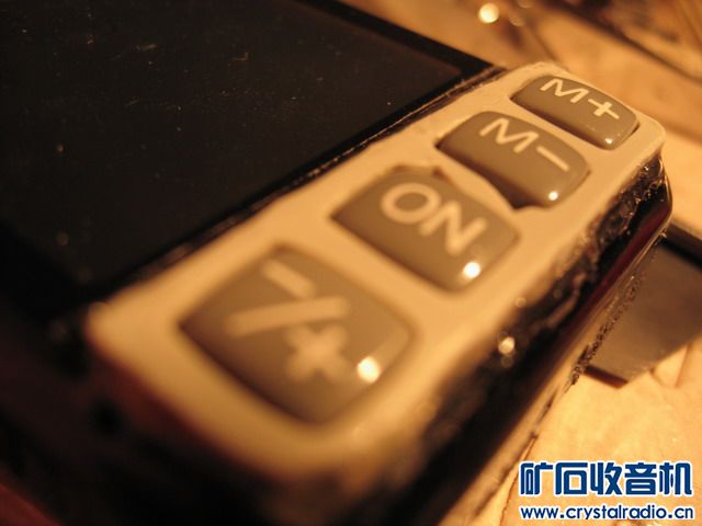

屏幕上方游戏键来自废计算器,加微动开关,按钮套不上微动开关要动刀子一点点的锉,那种痛你们也懂?
屏幕上方游戏键完成,依次分别是:音量+,音量—,左下键,右下键
哇咔咔完工啦啦

谢谢捧场,我这里上了不少热熔胶固定,目前还没发现有松动和接触等问题

改完还能打嗲话吗,游戏模拟听说不错,我有个PALM650一直没想出怎么改
左下角裸露了一个键啊,这手机不怕丢也不招贼
 楼主| 发表于 2013-1-16 21:10:02 | 显示全部楼层
左下角裸露了一个键啊,这手机不怕 ...
对电话没有影响,所有功能没改变
PALM650 的方向键玩游戏很好,是个该机的好选择
