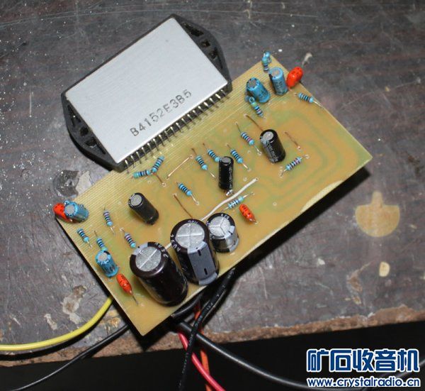

朋友送一个有年份的音响,里面板子都被搞烂了.两边的木制音箱也受潮严重.当时就拆出来功放块和电源/电容/电阻啥的就买了废品.今天偶然翻出来这个块子就想自己要搞一下.说搞就搞.看图

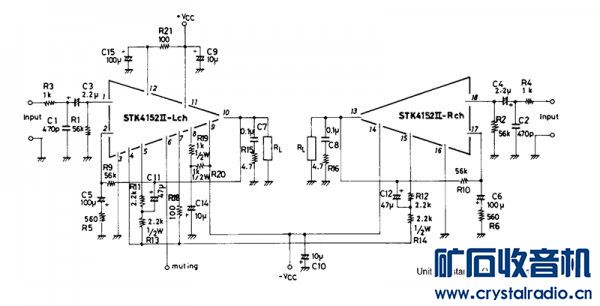

度娘的原理

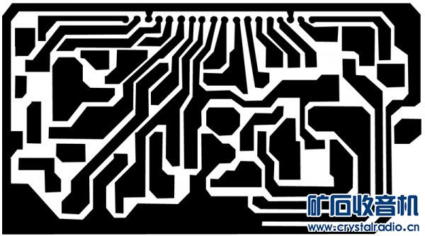

度娘的PCB原图
抄图利器
抄的还算干净吧!

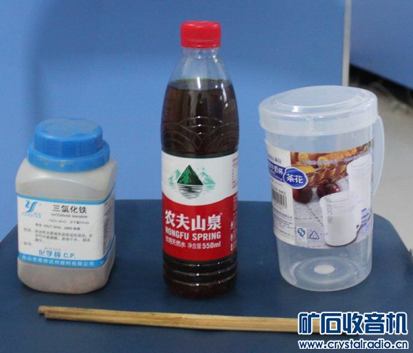

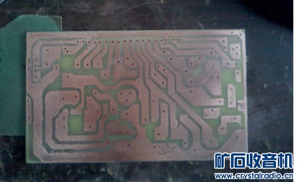

腐蚀工具
结果
原件焊好
散热可不能马虎,夹一个先。
开始工作
第一次就推了个大点的12寸的百威。

厚膜块焊错了方向,块子在,焊接面的话,散热器可以立起来,要不从新制版
