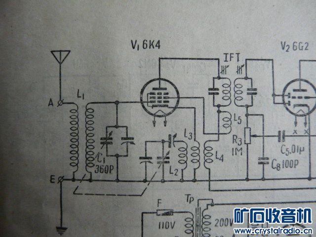

       这是6K4自差变频电路,由于跨导高,其效果甚至超过6A2,调试比单栅变频简单,原电路没有中放,因此在中周变压器上加了再生线圈(这是简易外差收音机常用的办法)。
    双五极电子管PFL200,灯丝电压17V,电流0.3A(EFL200性能相同,灯丝电压6.3V,电流0.81A),欧洲串丝电视机视频放大及限幅管,视频放大部分跨导高达22mA/V,其性能远超过6P15,唯一缺点是10脚管,管座难寻。
     我初步设想的单管超外差式收音机电路结构,PFL200半边自差变频,另半边来复中放、功放,二极管倍压检波、整流。

发表于 2013-1-11 16:50:06 |
矿坛2006年曾有过这一制作,当时非常热闹。至今仍为我印象最深的一件作品。
具体地址 http://www.crystalradio.cn/thread-11229-1-1.html
 楼主| 发表于 2013-1-11 16:56:48 |
能提供电路吗?如果有相同电路我将重新考虑设计思路。那次单灯比赛,只限国产电子管,我想讨论的是超外差收音机,必须有中放。
发表于 2013-1-11 16:57:04 |
顺便说一下,6U1的七极部分可以作为变频使用,三级部分也可以做中放。问题是如何提高效率,这个问题我思考过很久,一直未动手实验。
发表于 2013-1-11 16:59:05 |
白居不易 发表于 2013-1-11 16:56
能提供电路吗?如果别人已经做过,我将重新选择。
我觉得仍有继续讨论的意义,因为当时虽然做出来了,但是效果未能如意。多年来我也一直在考虑如何改进它。
