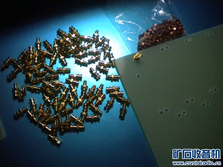

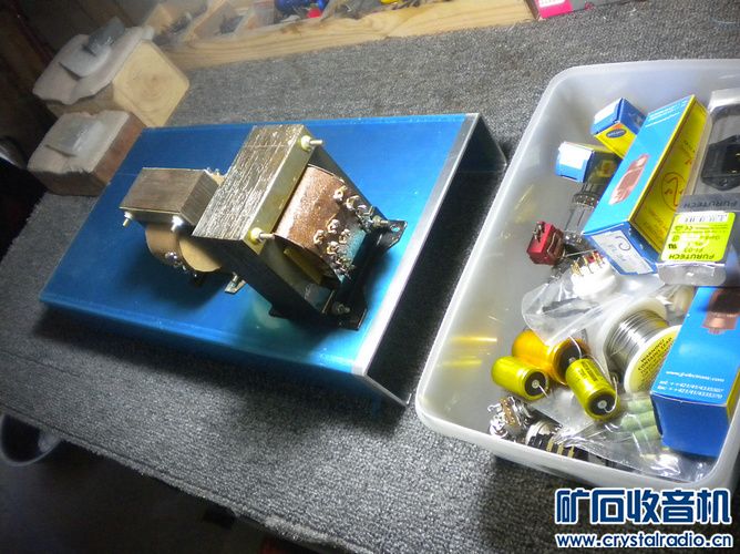

 楼主| 发表于 2013-1-12 08:49:06 | 显示全部楼层

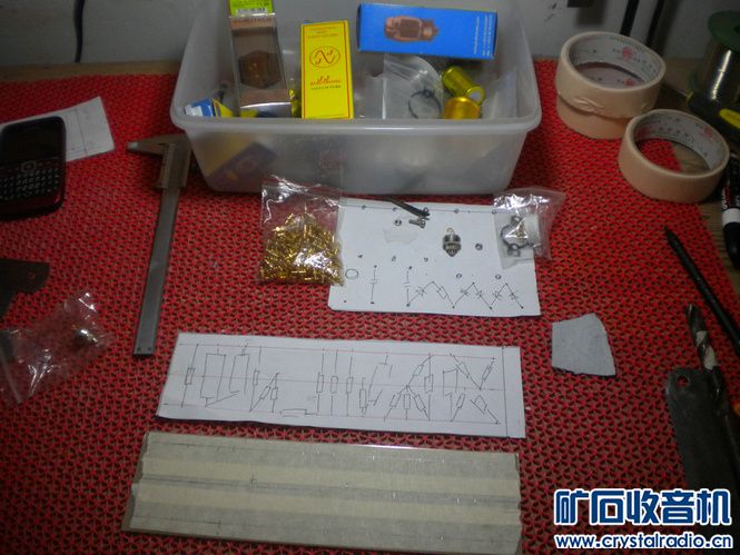

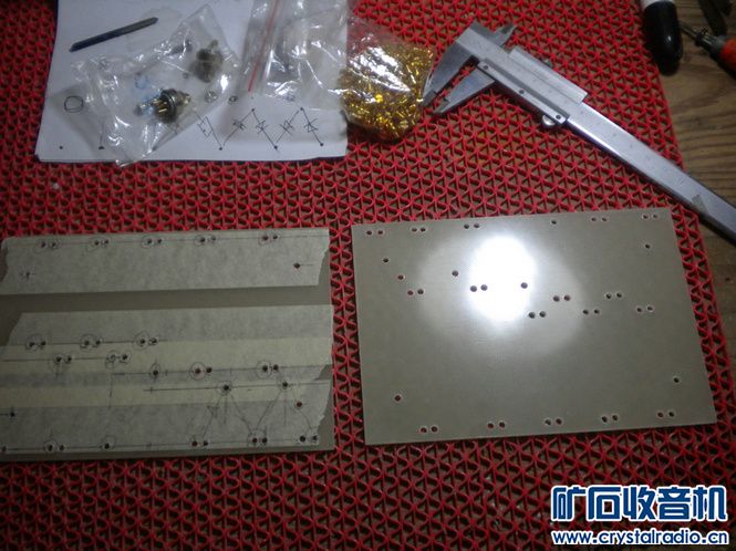

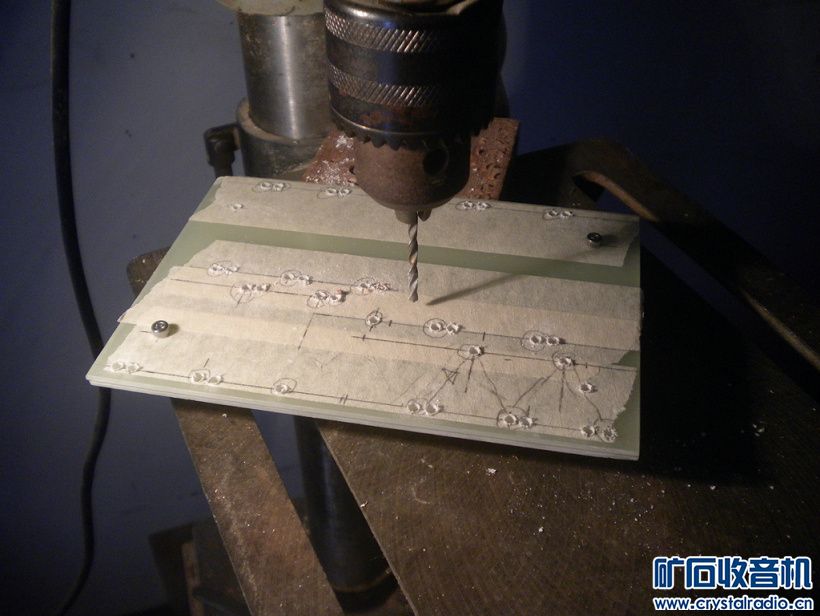

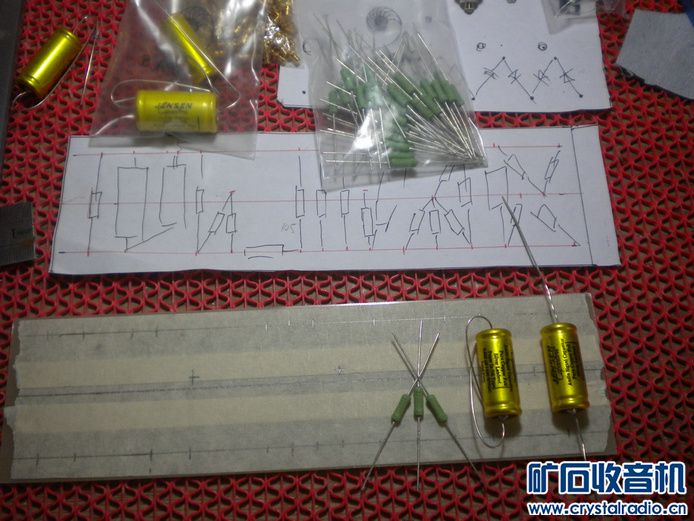

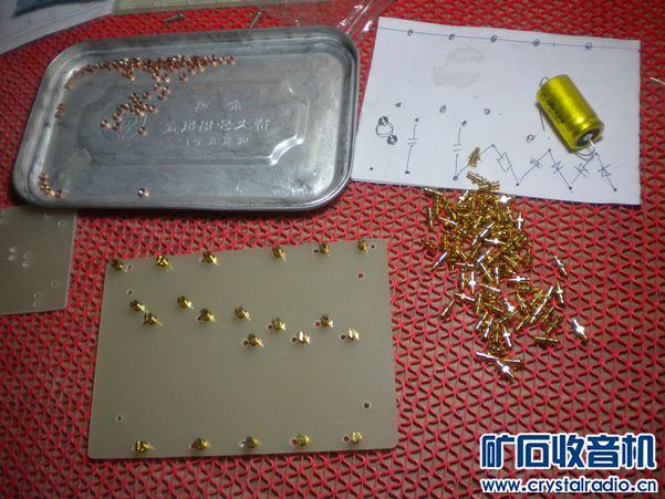

这里 说下 这个吉他输出牛和HIFI不一样   首先是窄频响  吉他基础频率就 82----1319hz, 考虑到泛音及其他谐波什么的 70----8K就够了  再就是电吉他的放大器不但是还原放大声音 还有一个制造声音的作用  故意的失真。变压器的饱和也是一种音色。
所以 吉他的输出变压器和HIFI比 就小很多。 像15W的推挽(2个6V6 )输出变压器 57片叠厚25就够了,HIFI绝不会那样做。

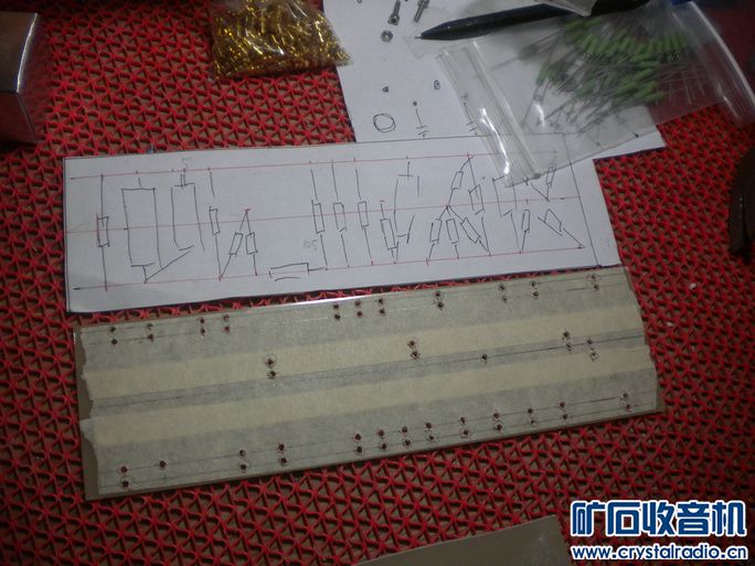

 楼主| 发表于 2013-1-12 08:52:57 | 显示全部楼层
DSCN1261.JPG DSCN1260.JPG DSCN1373.JPG DSCN1374.JPG DSCN1364.JPG DSCN1365.JPG DSCN1366.JPG DSCN1367.JPG DSCN1368.JPG DSCN1369.JPG DSCN1371.JPG DSCN1372.JPG

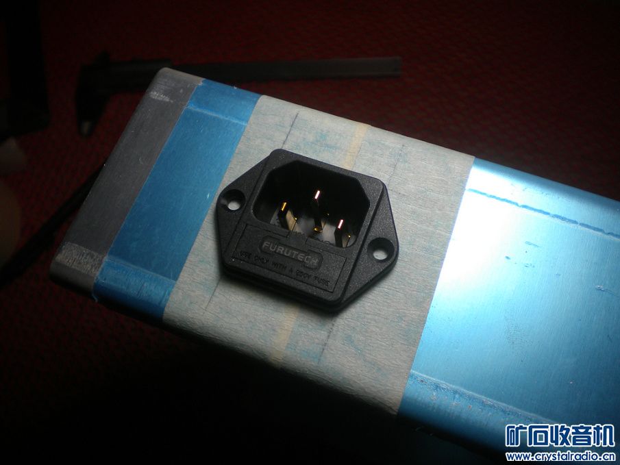

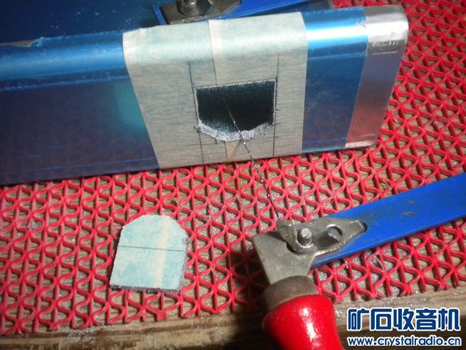

 楼主| 发表于 2013-1-12 10:41:13 | 显示全部楼层
DSCN1384.JPG DSCN1386.JPG DSCN1388.JPG DSCN1389.JPG DSCN1390.JPG DSCN1391.JPG DSCN1392.JPG DSCN1393.JPG DSCN1400.JPG DSCN1402.JPG DSCN1403.JPG

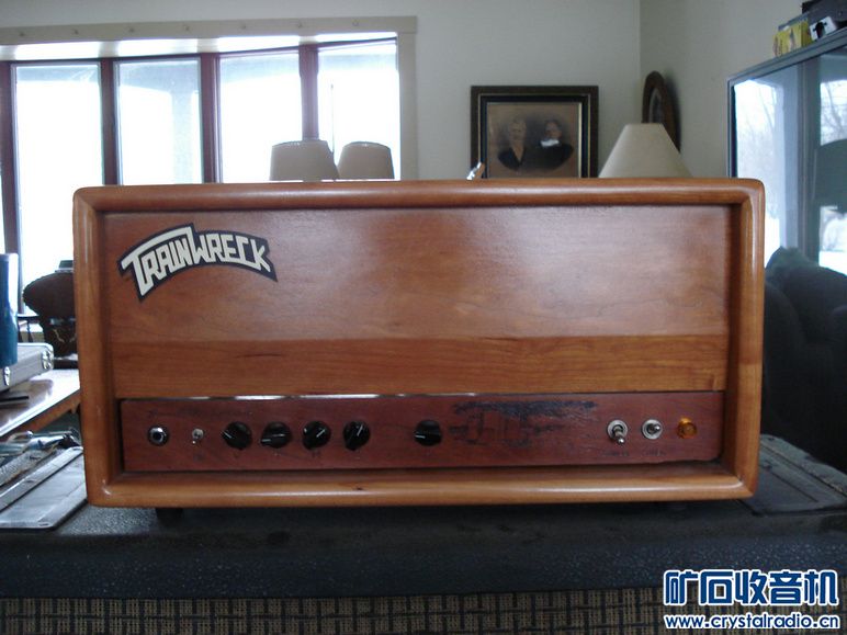

quote]stan10 发表于 2013-1-13 22:41
好手艺,成本不会低,2K下不来吧。[/quote]
这个 不好说  要求不一样 成本就不一样  大众元件 成本2000能出来  这个机器 电路方面的材料(不含管子)花了近8K,做外壳的木材花了1.6K   不含管总的成本 近1W .   管子 还在选者中 打算是用NOS管   前级12AX7 较为好买  后级EL34 新的老管较少 还没看好。 不是炫耀,交个底而已 多多交流 。虽然花费不低 但是也值得 原版现在 已经好几万美金一台  国外有复刻的  价格折人民币也上万。 其实这个东西怎么说 原版几万美金 很大程度是收藏价值 物以稀为贵吧 存世也就100多台。 不过这个机器 确实很有特点,加上少(其实很多人不知道有这个机器的存在),在吉他爱好者中近乎神器了。
奉上 原版 图交流
