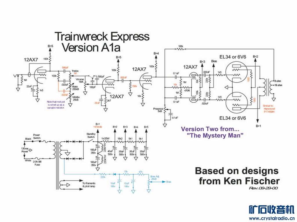

制作一台 吉他用的放大器  前级3级放大 长尾倒相  后级固定偏压EL34推挽。 吉他放大器和HIFI不一样 HIFI 要保真而吉他机却要人为的制造失真。失真可以说说是电吉他代表性的音色。
电路参照美国一手工品牌的 谈不上复刻。 整体实木榫卯外壳。
原版 外观
原版 外观

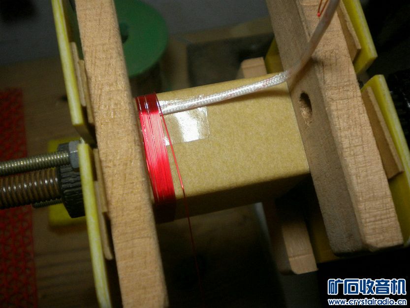

 楼主| 发表于 2013-1-11 09:26:16 | 显示全部楼层

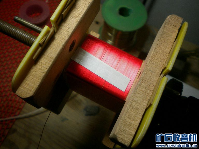

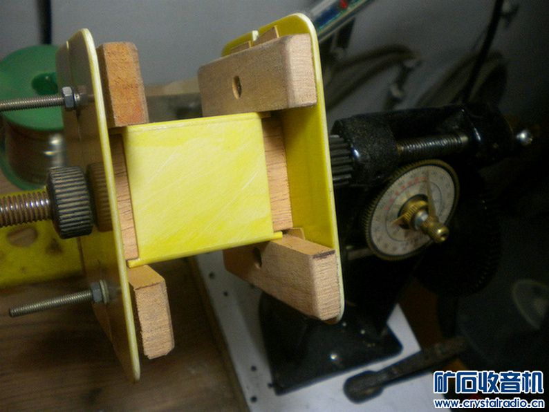

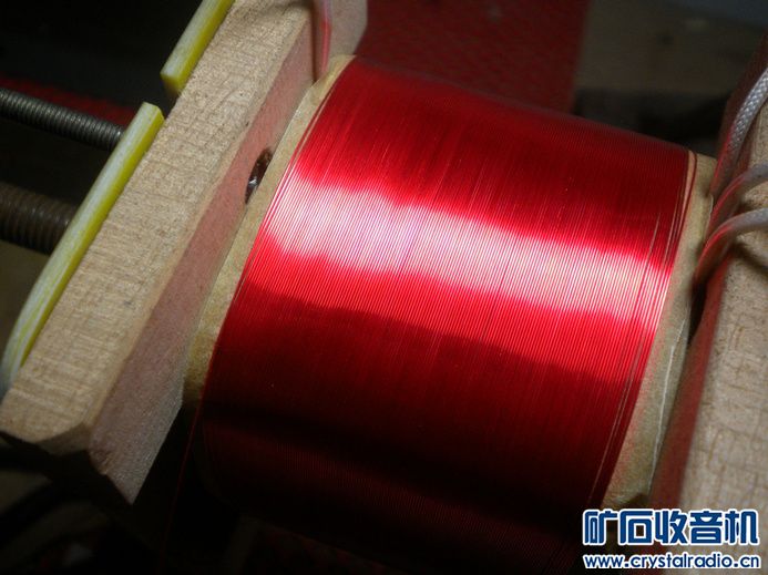

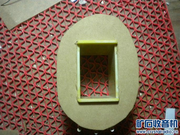

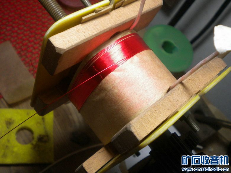

绕制电源变压器
硅钢片 Z11  0.27mm厚   舌宽38 叠厚50 进口无氧铜漆包线  层层垫纸
DSCN0923.JPG DSCN0947.JPG DSCN0945.JPG DSCN0946.JPG DSCN0953.JPG DSCN0954.JPG DSCN0956.JPG DSCN0958.JPG DSCN0961.JPG DSCN0964.JPG DSCN0965.JPG DSCN0966.JPG DSCN0967.JPG DSCN0969.JPG DSCN0970.JPG DSCN0971.JPG DSCN0972.JPG DSCN0974.JPG DSCN0975.JPG DSCN0976.JPG

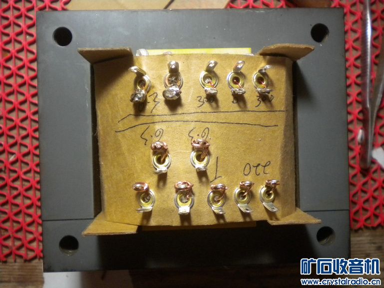

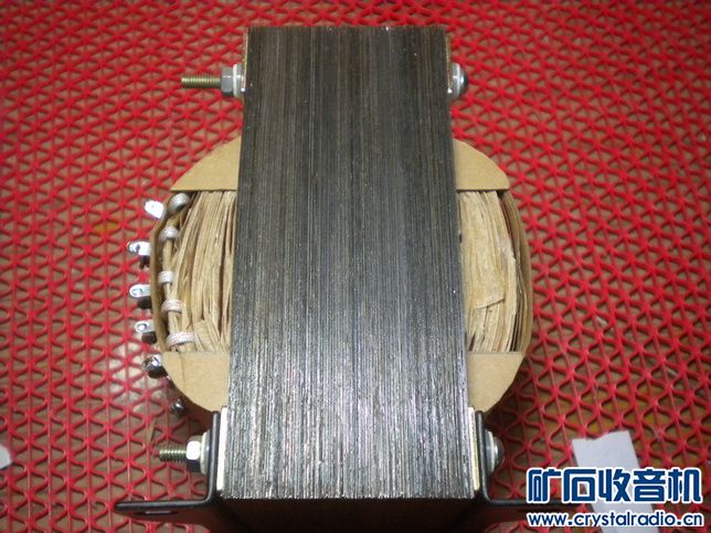

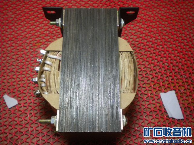

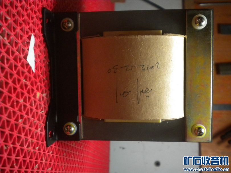

 楼主| 发表于 2013-1-11 09:32:29 | 显示全部楼层
电源变压器绕制完工
DSCN0978.JPG DSCN0980.JPG DSCN0981.JPG DSCN0982.JPG DSCN0983.JPG DSCN1220.JPG DSCN1221.JPG DSCN1222.JPG DSCN1223.JPG DSCN1224.JPG

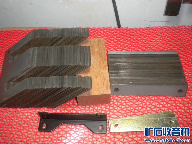

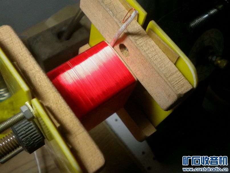

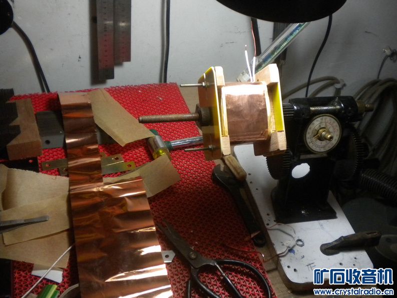

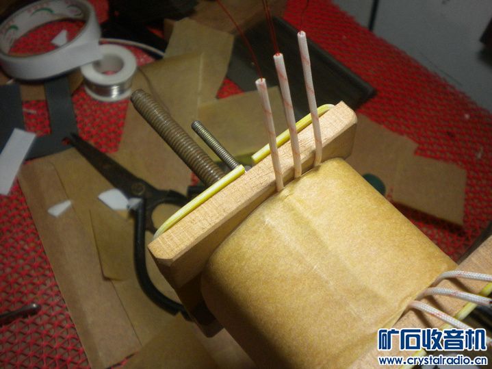

 楼主| 发表于 2013-1-11 11:41:46 | 显示全部楼层
绕制输出变压器  铁芯 Z10 0.27片 26/40  初级0.31 次级0.9 进口无氧铜QA线 4包3.还是层层垫纸。暂时没泡漆,试机后在定夺。

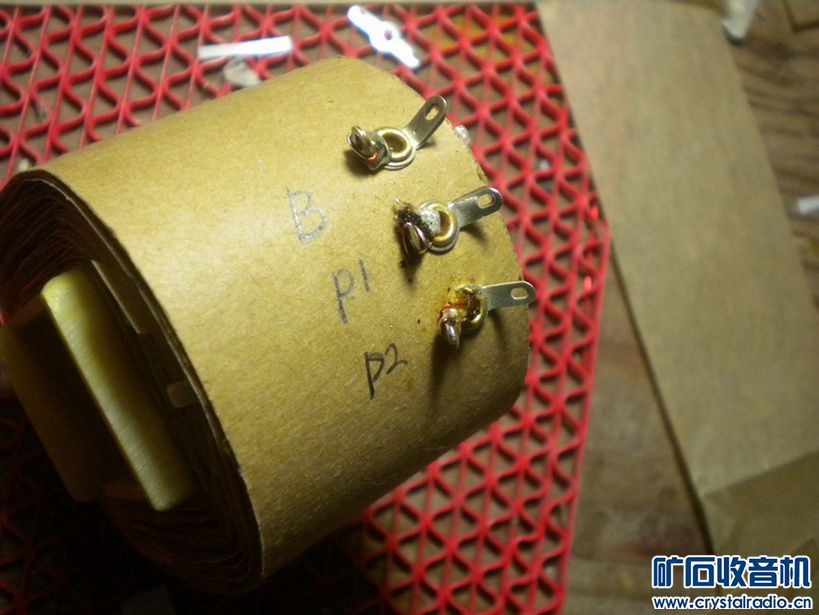

DSCN1192.JPG DSCN1189.JPG DSCN1143.JPG DSCN1144.JPG DSCN1145.JPG DSCN1146.JPG DSCN1147.JPG DSCN1148.JPG DSCN1149.JPG DSCN1156.JPG DSCN1157.JPG DSCN1158.JPG DSCN1159.JPG DSCN1160.JPG DSCN1162.JPG DSCN1164.JPG DSCN1165.JPG DSCN1166.JPG DSCN1167.JPG DSCN1169.JPG DSCN1181.JPG

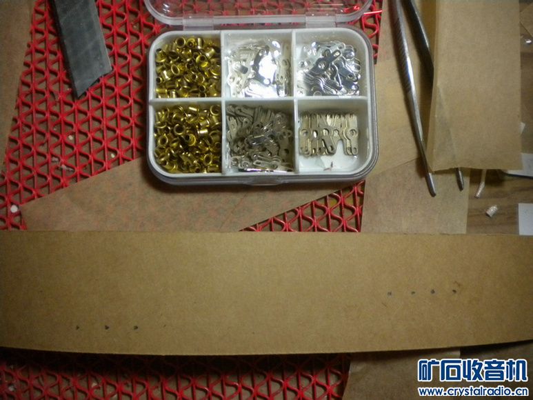

 楼主| 发表于 2013-1-11 12:15:20 | 显示全部楼层
继续
DSCN1182.JPG DSCN1183.JPG DSCN1184.JPG DSCN1186.JPG DSCN1187.JPG DSCN1188.JPG DSCN1194.JPG DSCN1196.JPG DSCN1199.JPG

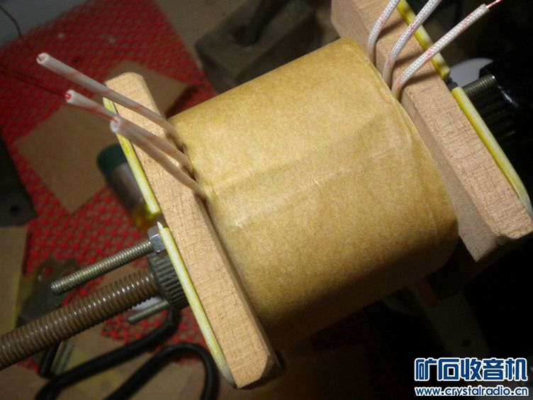

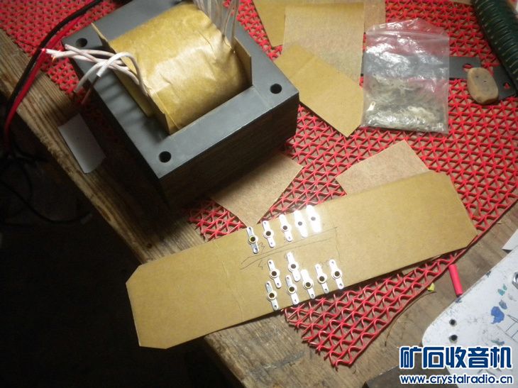

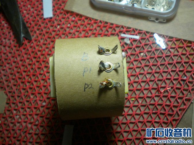

 楼主| 发表于 2013-1-11 12:22:51 | 显示全部楼层
线包完工 接下来接线 DSCN1203.JPG DSCN1204.JPG DSCN1208.JPG DSCN1209.JPG DSCN1210.JPG DSCN1212.JPG DSCN1213.JPG DSCN1214.JPG DSCN1215.JPG DSCN1216.JPG

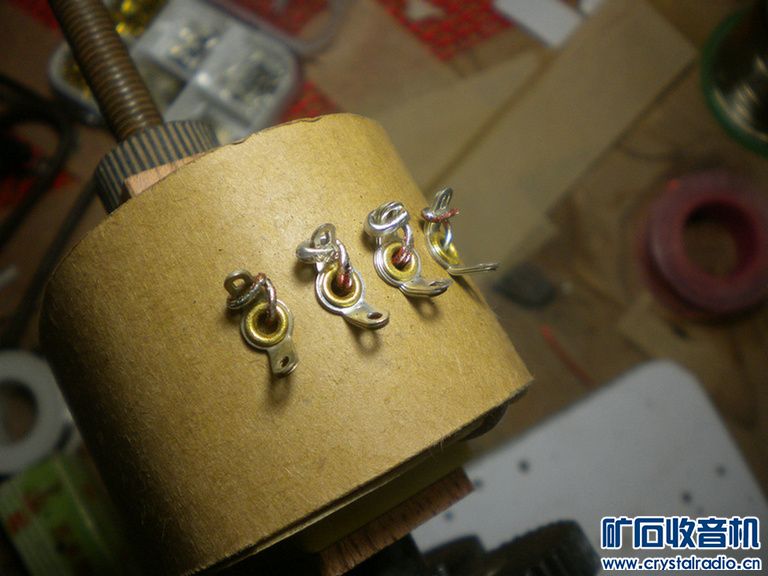

 楼主| 发表于 2013-1-11 12:29:13 | 显示全部楼层
DSCN1229.JPG DSCN1230.JPG DSCN1231.JPG DSCN1232.JPG DSCN1234.JPG DSCN1235.JPG DSCN1236.JPG DSCN1237.JPG DSCN1238.JPG DSCN1239.JPG DSCN1240.JPG DSCN1241.JPG DSCN1242.JPG
 楼主| 发表于 2013-1-11 12:34:05 | 显示全部楼层
接线完毕  接着插片
DSCN1243.JPG DSCN1244.JPG DSCN1245.JPG DSCN1246.JPG DSCN1247.JPG DSCN1248.JPG DSCN1249.JPG DSCN1252.JPG DSCN1255.JPG
