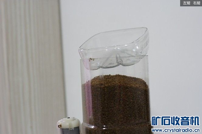

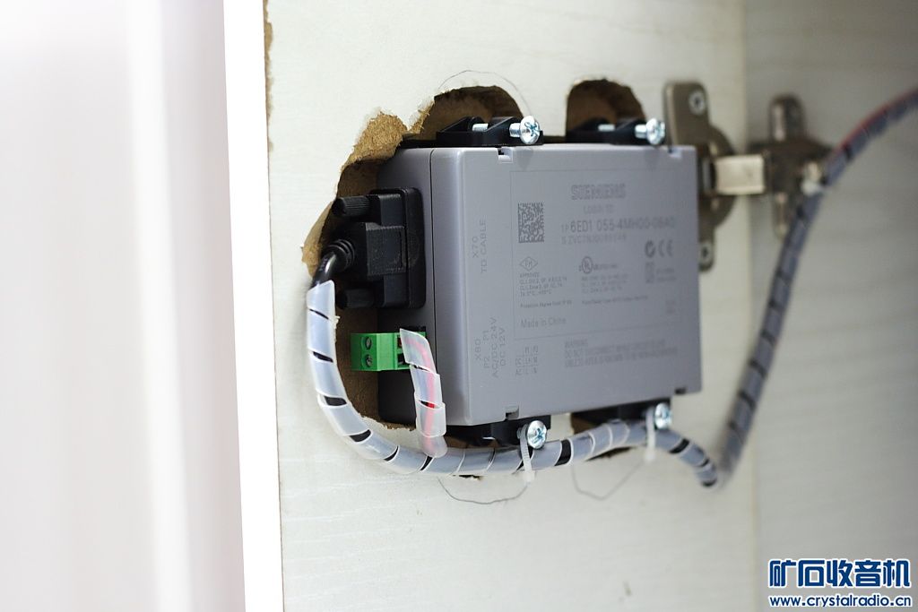

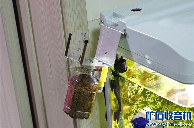

   第四届DIY大赛又开始了,没有什么精品展现给大家,这个自动喂鱼器是我PLC作品之一,解决了长期无人喂鱼的问题,同样也减少了养鱼的乐趣。采用SIEMENS LOGO!小模块+LOGO! TD文本模块来实现的,主要是为了考虑PLC工作稳定性比单片机强,不会出现死机,就不会把所有的鱼饵一次性投入鱼缸。编程十分灵活,电路简单,缺点就是PLC模块价格过高,有点奢侈,如果是单片机写好+看门狗,应该也可以做到!
  巧妙利用LOGO!TD文本模块上的F1、F2、F3、F4功能键,实现手动/自动切换、中文显示、时间、日期等信息。
  投食量、投食时间、照明开关时段、打氧泵开关时段都可以在LOGO!TD文本模块参数设置里进行调整。
  螺旋杆筒采用一次性注射器,螺旋杆用有强度的金属丝绕制即可,料槽是透明度好、较光滑的饮料瓶。如下列有原理图、电路图、程式图、照片等

时间长了饵料会发霉吧
