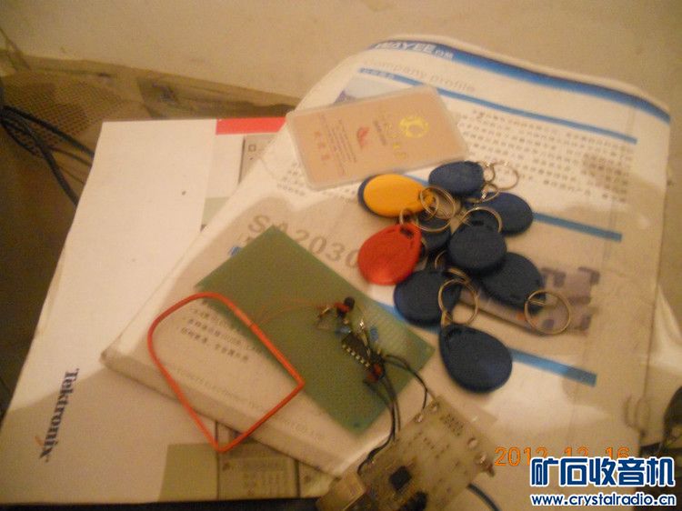

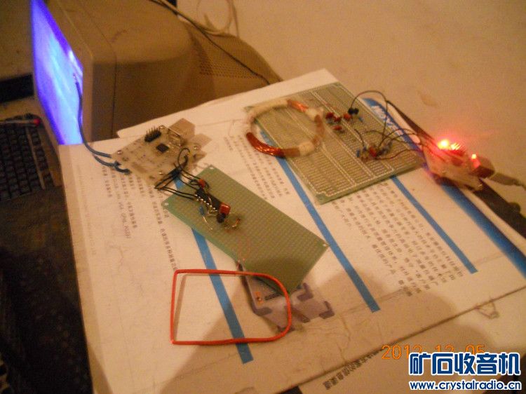

一次可以写(复制)多个卡!!!
 楼主| 发表于 2013-1-9 11:53:13 | 显示全部楼层
用分立元件做的!
线圈可以自己绕。

 楼主| 发表于 2013-1-9 15:38:41 | 显示全部楼层
频率125K hz ,比中波低,可以用漆包线缠绕磁棒做线圈!

 楼主| 发表于 2013-1-9 16:00:06 | 显示全部楼层
         我选用c8051f320,带usb,硬件资源丰富。
