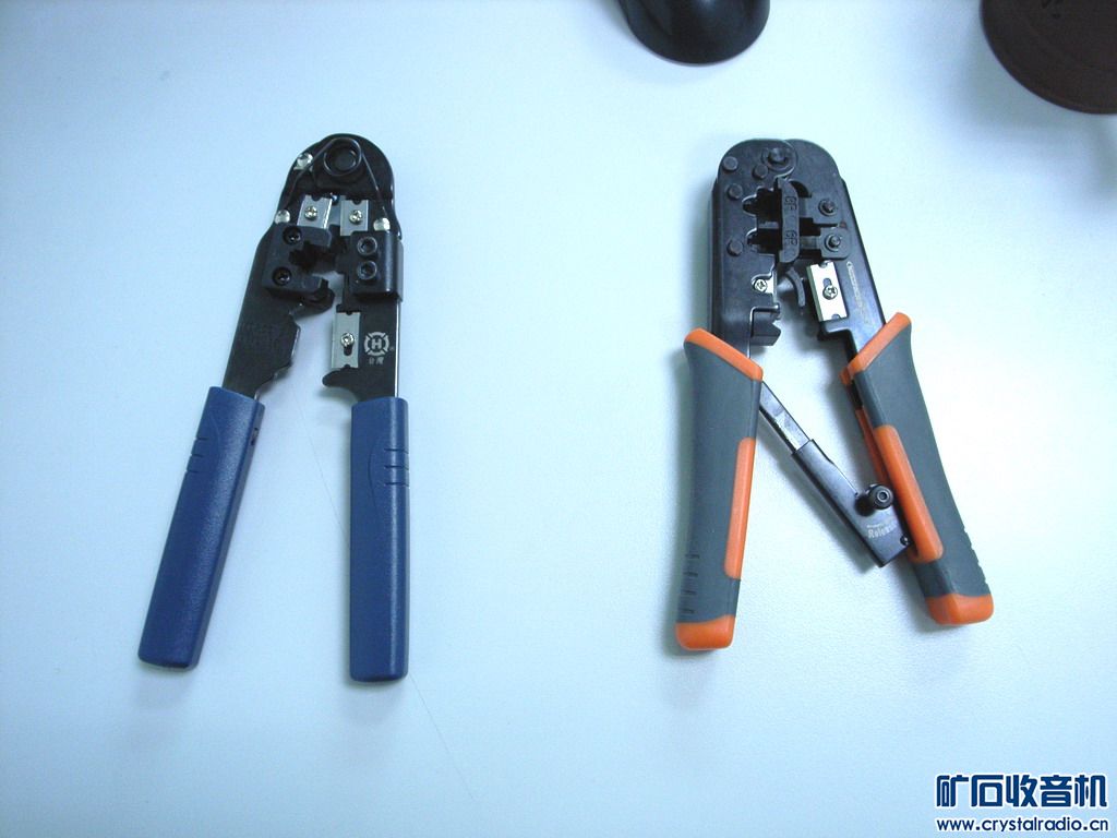

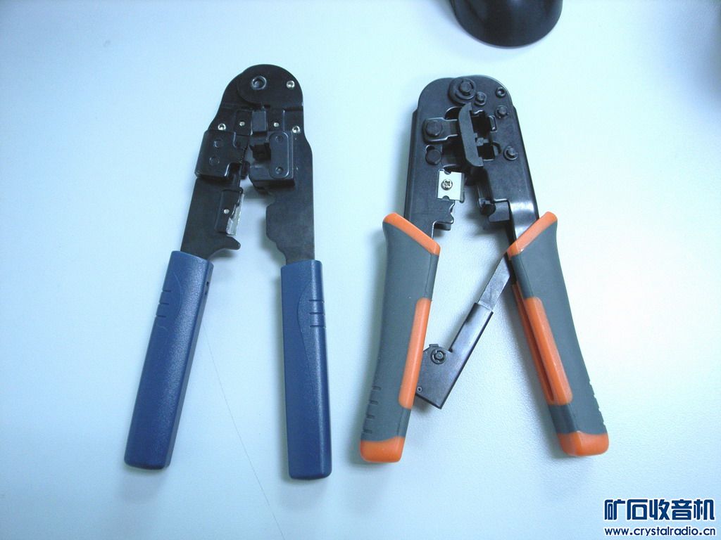

      兰色的标的是台湾宝工的 价格在30多块,算价格不是很高,单用途,只能做8P水晶头,重量轻,用起来还顺手,断线锋利,割外皮也比较合适,只要刀片不坏不管什么线基本都能割外皮不伤内芯.但是缺点是1.断线刀片坏的快.  2.压线质量不太有保证,有的时候经常发现水晶头里面8个压片没有压齐的情况,影响通信质量.

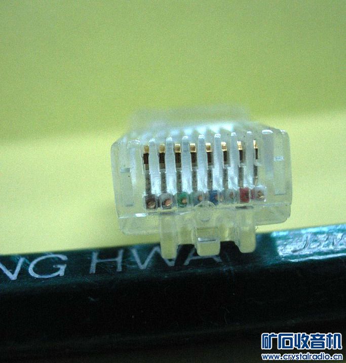

    红灰色的那把是在百安居买的,价格60多,双用的 8P和6P,手感很好,压起线来手感很舒服也省力断线刀也算锋利,耐用度不知,因为是刚刚买的,但是这把的问题也比较多,基本上切外皮的功能是摆设,手柄上的那个缺口太大了,外皮稍微薄一点就切不到。压线质量还可以,不过在末尾压塑料固定外皮的那个压块貌似短了一点,基本不起作用,可以从图片里看到,左边固定外皮的塑料已经被压下来了,右边的基本没变化。没有调整的地方,所以要自己做一个压塑料的压块进行更换,手头这样的水晶头还有很多,或许换AMP水晶头会好一点。

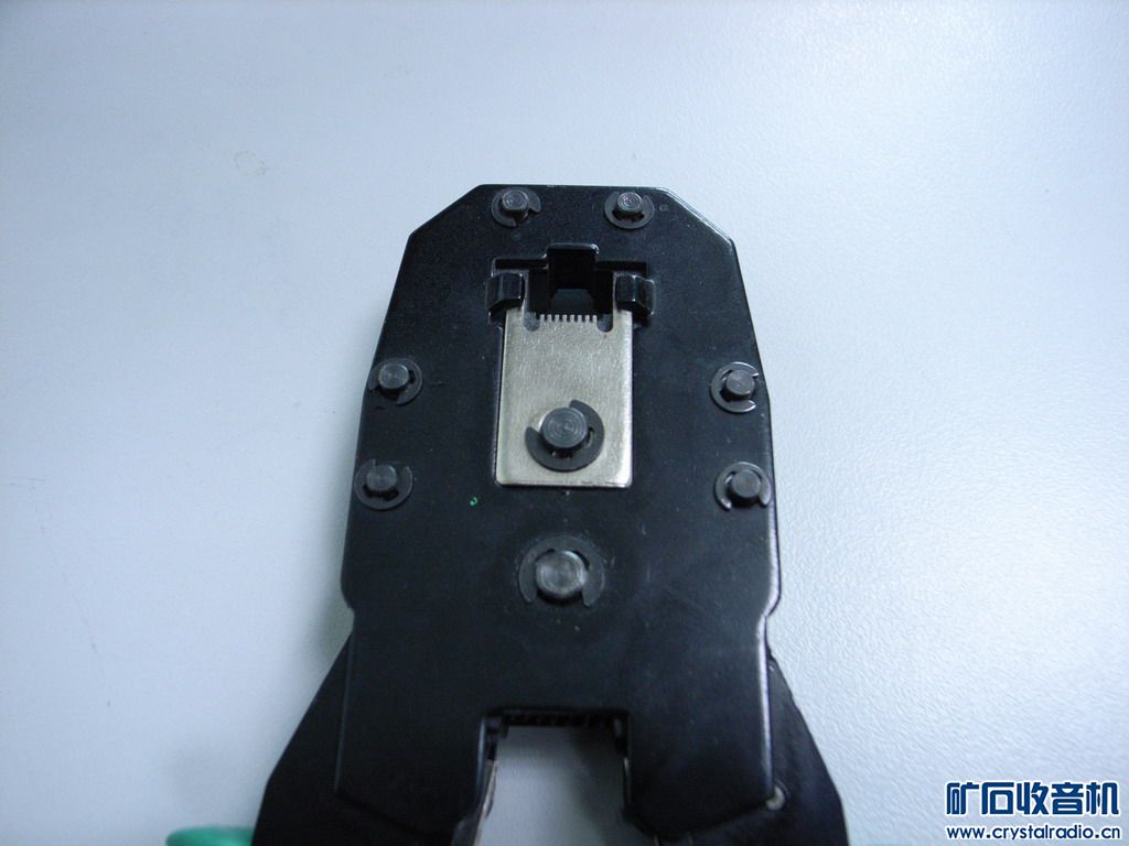

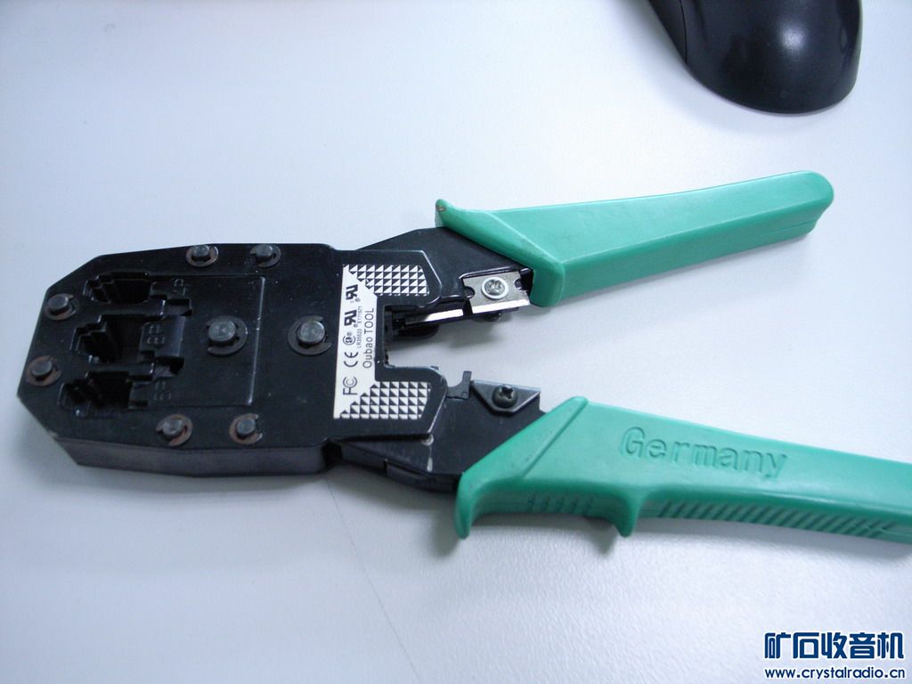

     绿色的这把 价格不知道,据说是最便宜的。3用的 基本上电话、网络常用的水晶头都可以用,就是重量太重,带出去很少,基本在办公室里放着,断线很好,切外皮也很好。压线有点不到位,经常把后面的断线刀拆掉,增加银色压块的移动行程。缺点:银色压块与压线刀本体之间的间隙有点大,每次用力压线能看见压块左右晃动。

网络口的压线钳天天用的话,必须买好的,用起来顺手。我们是难得用用的,款式就跟你帖子上的1号差不多,有时候压线,8个铜针偶尔有1个不到位,重新对准用力压一下就好了。

我用的就是第三把价格最低的,目前压过几十个头了,尚未出现不通的症状。

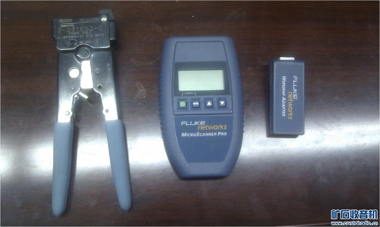

馋一共有三把网线钳,一把是十几年前购入的第一张图里蓝色的那种,一把是Knipex的红灰色那款,一把是AMP原装的RJ45网线钳。
蓝色那款的好处就是除了便宜没啥别的好处,有时正着压最边上压不实还得把头反过来再压一次,十几年前100多元的价格,对于当时还是高中生的馋来讲已经很奢侈了,目前已不再使用。
AMP原装钳的好处是压线质量绝对好,但是没有剥线功能,断线功能也很坑爹,如果用钳子本身的断线功能的话,工作效率会很低。最好与简易剥线刀和斜口钳一起使用,适合和工具箱或工具包一起携带使用。
Knipex那款的好处是可以压RJ45和RJ11,同时也能剥线断线。适合独立携带使用。遗憾的是此钳子并非德产,目前使用频率不是很高,质量如何未知。。。

我现在也这样出去干活用兰色的那把 压完线反过来再压一下,保证水晶头里的刀片都压下去了,但是带来的问题是水晶头上的那个拨片就被压的太下去了,弹性好象有影响

如果你仔细看会发现压线的时候,12 87这几条线明显没有中间的线压的紧

连AMP都不能10全10美 那还有更好的钳子么?? 你的AMP多少米一把?

发现了,,这把低价钳不合格 。

AMP网线钳做网线最好了,我做过个几百点的MIS网络压接的水晶头基本上100%合格,就是功能太单一了

tb上AMP钳子很多,不敢买 怕山寨的
