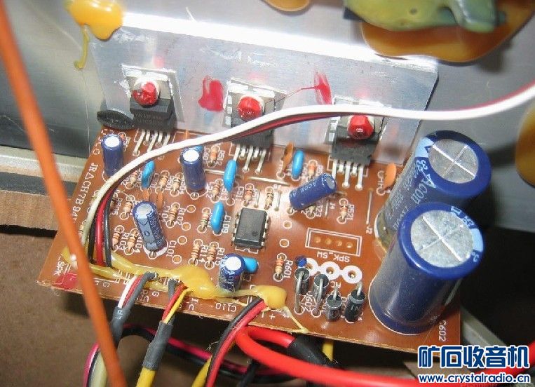

首先谢谢您的观看,我手上有一套漫步者R331T,2.1的箱子,出于捣鼓爱玩的情结,在网上买了10个最新版的1875,淘宝店暂不出示,我是直接用3个1875代替的电路中的3个2030(其中两个TDA2030,一个UTC2030),此时电源换为双输出18V的,经过整流滤波后直流电压在22V,代换完了后,开机音响在30%时,声音正常,(没有一点提升音质效果,我想可能是箱子太差,扶不起来的阿斗呀)摸一摸1875,温度正常,但是音响一开到70%左右,声音立马嘟嘟嘟嘟,我赶紧关掉电源,一摸1875,烫手!!我换回刚拆回来的2030也是如此,但是我把原来漫步者自带的双输出12V变压器上去。,不论是1875还是2030,工作正常,在双12V输入的情况下,1875工作正常,就是放到最大,也能正常发声,试了3分钟没有问题!
请求:是我的1875问题,还是电路要改动,如果改动,那么应该改动哪里
虚心请教!

电源变压器太假!容量不够,大输出时电压下跌太多。

1875和2030外围电路基本相同,1875可以用到正负25伏,交流电压双18伏左右,(有些牛人用到正负35伏
)就算是正品牛容量也不能小于100瓦,满功率时3个1875就有75瓦(正负25伏时)再就是检查整流管和滤波电容,至于用正双12伏交流时功率要小太多了。

为什么使用了双18V电源后,开大音量会无呜呜呜的,用手摸1875那么烫??而使用了12V就解决问题了???
发表于 2013-1-8 19:28:27 |
电源容量小,滤波不良,1875自激了,用双12伏时功率才6到8瓦,电流需求小的多

能给个建议,或者电路中改变一下不让他自激?

运放块和2030共用一组电压?那换双十八伏的变压器就有点高了,也可能是运放自激,改动有些麻烦,你可以测一下运放的电压,最好别超正负15伏,另外大音量时电源电压是不是下跌,

运放块和2030共用一组电压?那换双十八伏的变压器就有点高了,也可能是运放自激,改动有些麻烦,你可以测一 ...
我这是借用的,其实都全部换成1875了,您能指点下更换哪里才不自激嘛??
发表于 2013-1-9 15:30:35 |
那个运放应该是低通滤波,如果想折腾,就用7812和7912搭个双12伏稳压给运放供电试试,另外要保证1875的双25伏供电大音量时电压不下跌,LM1875一定要正品,TDA2030才正负14伏,2030A正负18伏

那个运放应该是低通滤波,如果想折腾,就用7812和7912搭个双12伏稳压给运放供电试试,另外要保证1875的双25 ...
运放直接更换为5532,这个问题能解决吗
