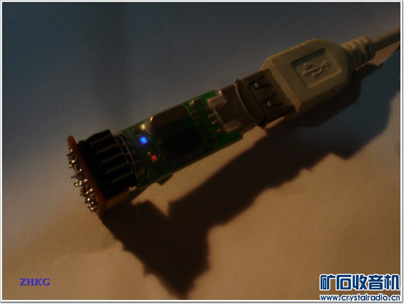

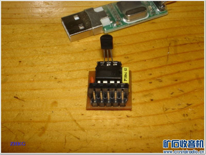

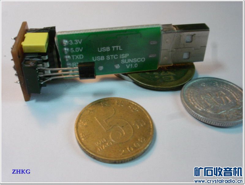

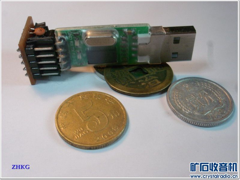

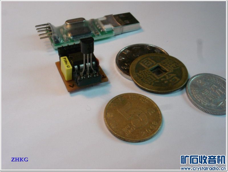

温度传感器DS18B20是大家用得较多的一个温度传感器,每一片DS18B20在其ROM中都存有其唯一的64位序列号,出厂前就已写入片内,利用这些序列号就可以区分不同的18B20,这样一条数据线上就可以挂接很多该传感器,实现单总线数据传输测温系统,从而可以简化整个系统的安装和制作,进而节约成本。要读出DS18B20的ROM序列,还需用到单片机,这次制作采用的单片机是STC15F104E,STC15系列的单片机是以8051为基础经过技术改进和资源扩展的单时钟/机器周期(1T)8脚内置R/C时钟的单片机,手头有这个是以前做过的一个家用饮水机自动断电器买了些留下来的,再加之它是8脚的单片机可以把电路做得较小巧,就用它了。

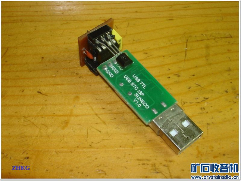

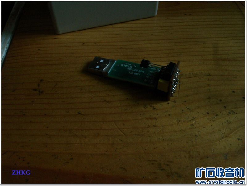

还有做这个想用电脑把ROM序列直接显示出来,如果是用显示屏显示的话还要抄下来有点不方便,所以用串口通讯并用ISP_USB转串口下载器连接电脑和单片机。这样读取数据的时候可用stc的isp-15xx下载软件自带的串口助手读取18B20的ROM序列号,这个就比较方便了。
后来觉得只是读个ROM太单调了,我又自己用VB写了一个DS18B20数据读取小软件,可读出ROM和温度还增加了绘出温度曲线的功能。

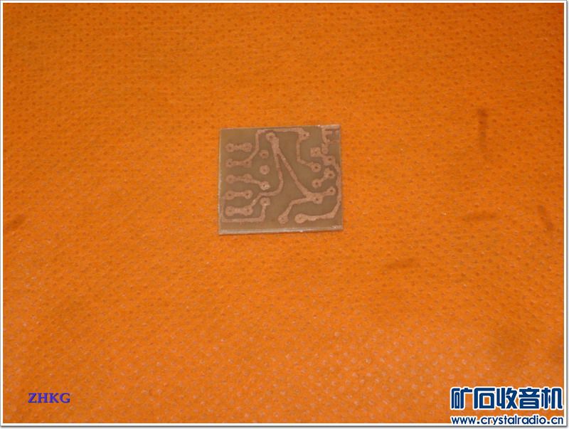

制作过程较简单,元件非常少,就15F104和两个小电容加上一些插接件连接器和IC座,程序也是参考的STC手册和网站上例程写的
图:

这个工作原理是,由电脑串口发出读取指令,发出字母“T”是读温度,“R”是读取ROM,单片机(STC15F104E)收到后读取18B20的ROM或温度在再通过串口返回给电脑,由于15F104是没有配串口的,用的是IO口模拟串口,固定波特率9600bps。这个可以用STC的下载软件里的串口调试程序选好串口号和比特率给单片机发送大写字母T或R,单片机就会传回相应数据。
源程序是STC15F100手册上18B20和模拟串口两程序合一块而成的,供参考:
5F104ES18B20Temp.rar (2.1 KB, 下载次数: 1831)
