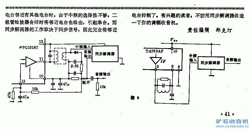

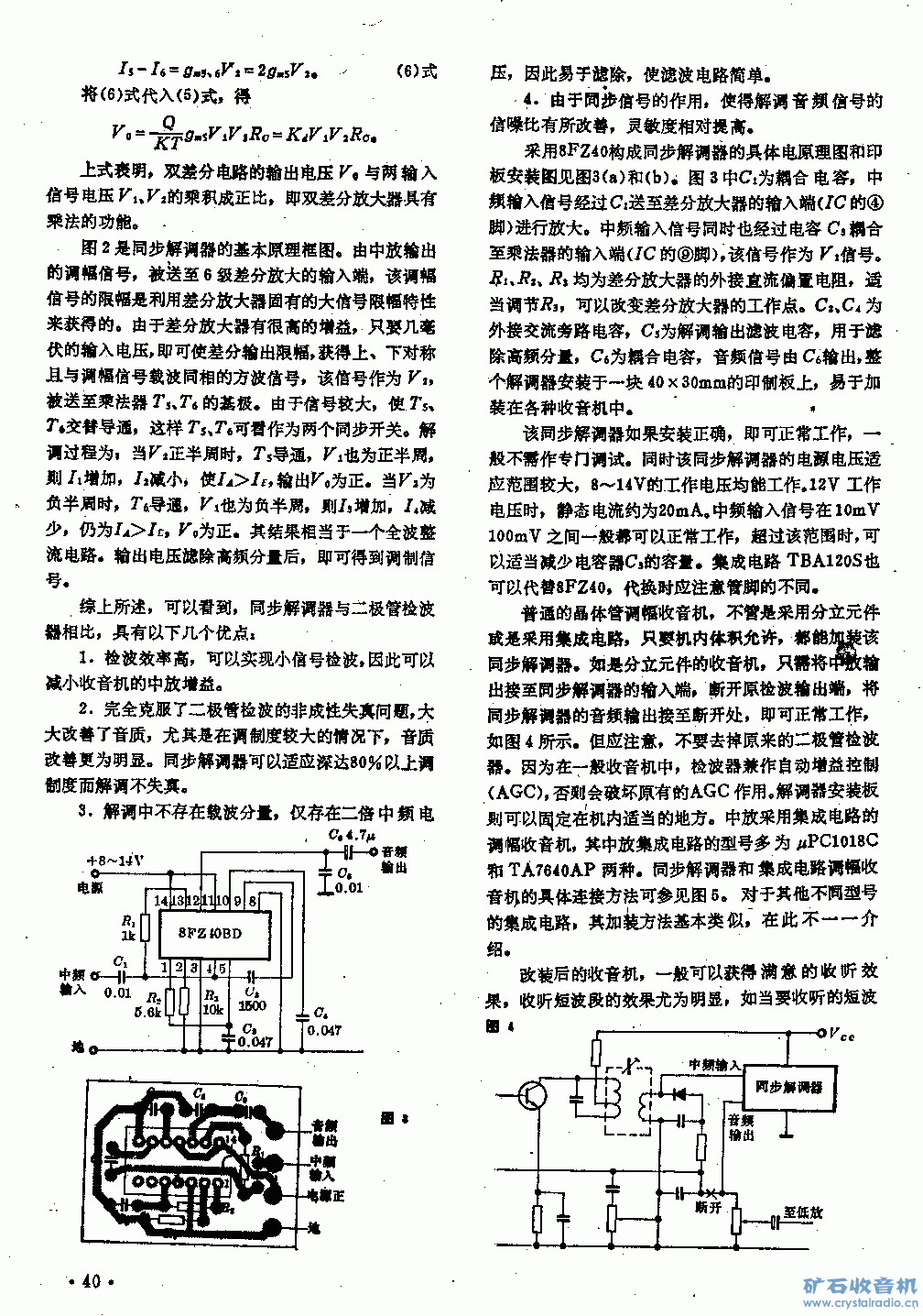

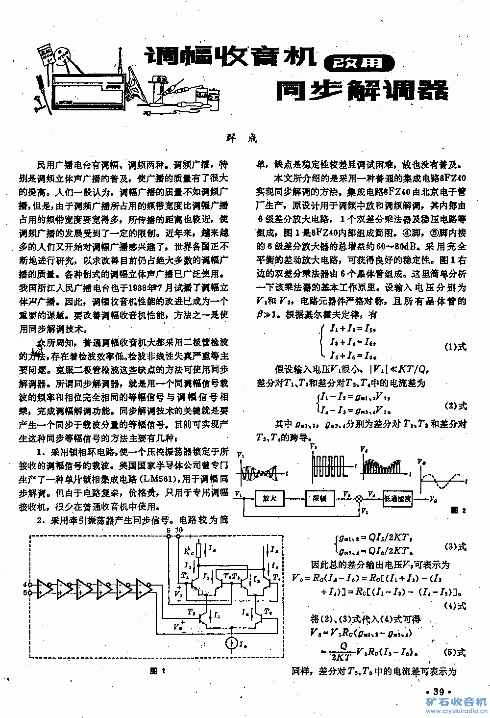

看到本版块收音机的文章不太多,本想做点贡献,奈何能力太差,只好借花献佛,从《中学科技》1988年第3期中扫描一篇文章供大家参考。
因为文章较早,其中的集成块不一定能找到,但可以用NE564等通用锁相电路、乘法器来组(好像复杂了 ),打住打住。
我的意思是请大家仔细看文章的内容,拓展思路,既使是普通机器的检波器也是可以大有作为的。

发表于 2008-2-2 21:23:08 |
收音机AM用同步解调器,我有采用楼主图2电路构架的国产无线电接收设备,其中短波接收性能超过2010年以前生产的任何民用收音机
发表于 2008-2-12 22:19:01 |
回复 14# 的帖子
请阿里巴巴详细点! 有图吗?
我刚买到了1366和120S 这二IC那个比较好?
[ 本帖最后由 a33 于 2008-2-12 22:22 编辑 ]
发表于 2008-2-12 23:23:45 |
根据该文原理,用一般的调频接收集成电路应该可以。原中频信号输入端输入调幅中频信号,去掉鉴频线圈,在原鉴频线圈接口处输入调幅中频信号,鉴频器就能输出同步解调的音频信号了。
