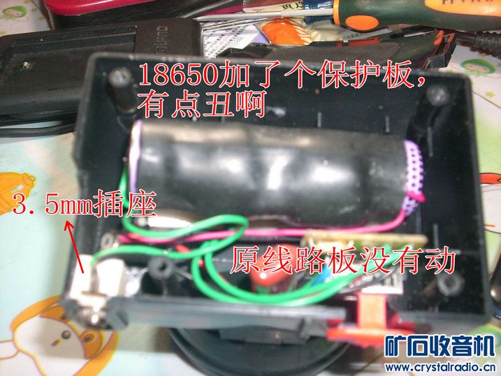

  因工作需要常备一只普通的小型铅酸蓄电池式充电式LED头灯,虽然方便,但对其还是颇有诟病:电池的自放电太厉害啦,竟然想用的时候居然没电,郁闷啊。于是下定决心进行一番改造:1、改为锂电池;2、白光蓝光两用(呵呵,本人酷爱钓鱼,尤其是夜钓)。
  材料:保护板锁死而不能充电的本本电池拆出的18650电池、以前手机丢失后剩余的座充、其他零碎材料。

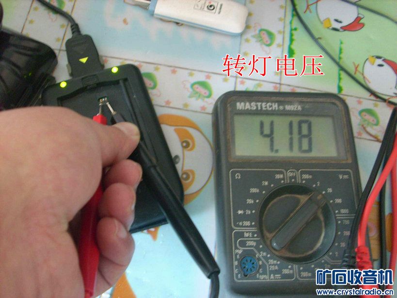

  1、改造座充
        手机丢失后尚有一块备用电池,拆开取其保护板用于18650的保护,顺便测量检测电阻数据。这一步很容易就完成了。
  2、改造头灯
         灯头的线路板的改造
                拆开灯头很方便更换LED,备用LED平时就放在反光碗和灯头的空隙内,方便随时更换。

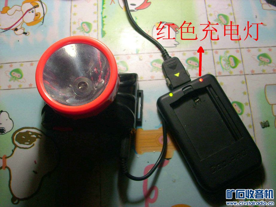

         灯身内部的改造很简单:适当修整内部结构即可安装18650电池(加了保护板的哦),安装充电座(呵呵,手上只有这种了)
  3、完工图
              加了个旧物改造的上饵灯和支架后的效果:
    4、总结
       纯属小玩,贻笑大方,基本就是废旧物资的再利用,呵呵
