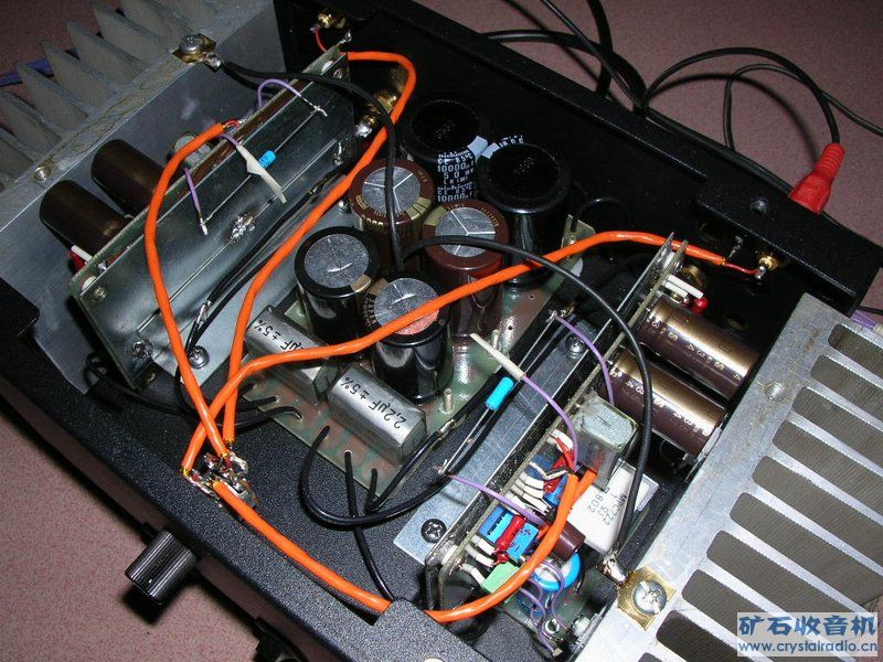

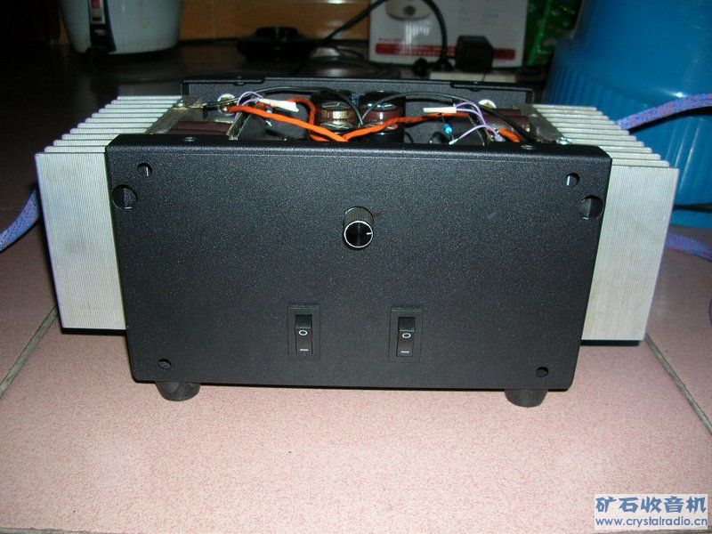

坛子里很多同学都对功放感兴趣,因为现在音源不单是收音机,还有更高级的CD,所以一些电路不太适合现在越来越高的要求啦,我去年年底设计并自己动手装了这台甲类放大器,效果还可以,发上来给大家参考一下:
 楼主| 发表于 2008-1-29 17:04:17 | 显示全部楼层
电路图
基本是按照这电路做的,变压器器功率我用到160VA AC18V+18V.每声道散热器重0.9KG,每声道静耗17W,整机静耗达34W左右:

发表于 2008-1-30 22:22:17 | 显示全部楼层
分两层?电源在下?
