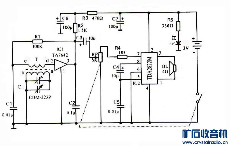

其实这是一个号称“一装响”的收音机套件,买来给12岁的老大焊着玩的。
老大很争气,第一次居然真真的就那么快就焊好了。拿来看看焊点,竟然焊得还有那么点的意思,60分吧。装上两只AA电池,这个套件果然是“一装响”,真响了。全部装进配的机壳,老大P颠P颠地拿着玩了一天。
 楼主| 发表于 2013-1-4 21:18:53 | 显示全部楼层
第2天晚上,老大睡了,作为一个多年的夜猫子,虽然夜已深,此时的我却正值精神亢奋状态,顺手拿过老大的新玩具把玩起来...
本来这个收音机声音就不大,今天怎么声音更小了?而且还明显听到很大声的杂音和啸叫。
拆机,测电压,测电流,GOD,整机静态电流80多mA!难怪才一天多的时间新买的一对AA电池总电压只有2.65V了。机器自激了!
 楼主| 发表于 2013-1-4 21:21:33 | 显示全部楼层
谢谢楼上,现在机器不在身边,改日一定上图。
 楼主| 发表于 2013-1-4 21:53:13 | 显示全部楼层
查了2822的PDF,3V以下供电时2822实际已经工作在临界状态了,自然对退藕、消振电容等防自激措施要求更高。在2822电源脚与地上直接并电容,大的电解小的电容都试了,改善很小。输入并小电容就不必了,7642输出端已经并了0.1的瓷片。给BTL输出端的喇叭两端并0.1,好多了,但是还在临界点附近,时不时还要发出不好听的声音。整机静态电流虽然暂时下来了些在25mA左右,但是肯定还是大过PDF上给出的8mA。最后给BTL输出的每臂对地或电源各并接一个0.1,世界清净了......此时,整机电流已经在20mA以下了。

7642。
过去玩收音机的时候,7642、2822还是高端元件,玩不起。那时候玩2AP、3AG、3AX,稍后些玩2CP、3DG,再后玩TDA2030A.......经过这么多年,已经不太把这种简单的IC器件的调试当回事。这次终于领教了7642不是那么容易玩的。
7642,增益太高了!PDF说它只需要1.2V的工作电压,电流应该在0.8mA左右。
虽然现在整机电流已经在20mA以下了,扣掉LED和2822的电流,7642的电流现在还大过0.8mA好多倍。说明7642还在自激!哪怕虽然它3脚上面的电压基本在1.2V附近了。
好,重新给7642设定稳定的电源电压,用电源指示LED兼做稳压源,调AGC调整电阻兼负载电阻R2到5K+3K,此时电压约0.9V了,电流1mA。
 楼主| 发表于 2013-1-4 23:03:20 | 显示全部楼层
声音还是小,而且个别台,还有点自激。
元芳,怎么办。
不能再增大R2了,声音已经狠小了,收强台时BTL的2822实际输出估计顶多了只有50mW。不满意。
7642本是个3MΩ的高输入阻抗的器件,为什么套件非要给它配了低输出阻抗的磁性天线?明显不合理。原来,生搬照抄脚本原版的PDF评测版线路了。R1取了100K这种不合理的低阻值了,它显著地降低了7642输入回路的实际输入阻抗。造成了直藕高输出阻抗的LC并联谐振回路时,Q值降低,选择性降低的严重后果!看来照抄“先进”的脚本数据书,也是不行的。
尝试把R1增大来匹配直藕的LC并联谐振回路。
不巧,手头暂时除了有两个几百K的电阻和一个1M的电阻,数M的电阻一时想不起放哪儿的杂货里还有了。不管它,先把7642的输入直接LC并联谐振回路,抓起1M的电阻装在了R1位置...(改后的图在顶楼第2幅,第1幅是原图)
惊了,本底太安静了,随便调个台,洪亮的声音出来了,强台不阻塞、弱台也显得不那么弱了(AGC起控),选择性基本等同原线路(看来Q值下降得不多)。
第2天,老大告诉我,这个收音机已经有了商品机的声音效果。

 楼主| 发表于 2013-1-5 06:37:14 | 显示全部楼层
ldhlw 发表于 2013-1-5 01:48
很好的经验介绍。
准备做一个TDA2822小功放。有个疑问,喇叭端的消振电容0.1,改为用一个,直接接在喇叭两 ...
只喇叭端并一个0.1,不是正规的做法,效果不好。关于这个,这次制作中在6楼也有提到。
看楼顶图2。
其实我第2图那样输出两臂一个对负、一个对正直接并0.1电容,是根据PCB和超低压高内阻供电的实际情况进行了简化的。
正规的做法,确实是输出每臂对地并联串了数Ω电阻的0.1电容。高压大功率的功放还要给每臂串联并了电阻的小数值的电感。
如果你用两个2822做一对BTL来玩,建议供电不要大过12V,负载阻抗不要小于8Ω。注意布线、退藕和消振,可以得到超过2X3W的音质不错的功率输出(可以考虑给2822粘贴小散热片来加强散热)。
2X3W了。很响了!祝你成功!
