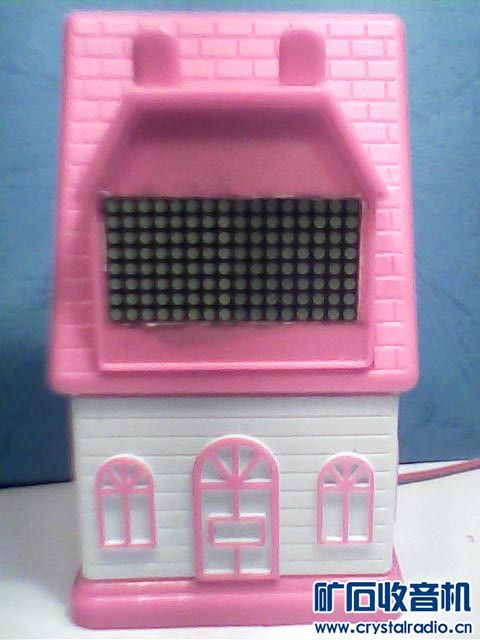

一、小品欣享:
1、成品
2、视频
http://i.youku.com/u/UNTU4NjQ0MTA0
    【按】mini1608LED点阵微型万年历:以(1)动态横向滚动16×8点阵显示月、日、时、分、温度、星期、自动检测环境亮度并按所需环境亮度自动变化LED屏亮度,(2)闹钟、整点报时,(3)简捷(设置、加1、减1)3按键中文菜单操控,(4)交流220v电源或USB接口供电、防掉电4.5v直流备用电池,(5)外围元器件少、电器制作简单;这多个优点配上自己喜好的外形不失为家庭实用、精美家饰之佳品。有道“好东东大家都分享”,特上传坛里,以求批评指导、再度进步;不正之处恳请坛内老师和网友们斧正、愚诚衷万谢!!! HY XHS-4-3谢谢!!!.gif HY XHS-5-1握手.gif

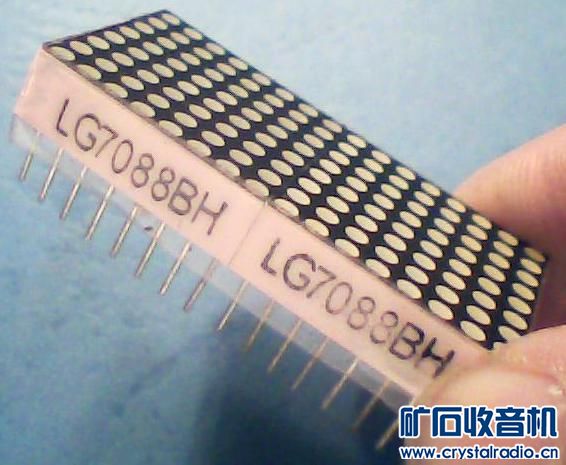

(2):SZ410788型8×8点阵列显示屏模块两只
3-3元件祥介:SZ410788型8×8点阵显示屏模块1.jpg 3-3元件祥介:SZ410788型8×8点阵显示屏模块3.jpg
(2):SZ410788型8×8点阵列显示屏模块:引脚定义

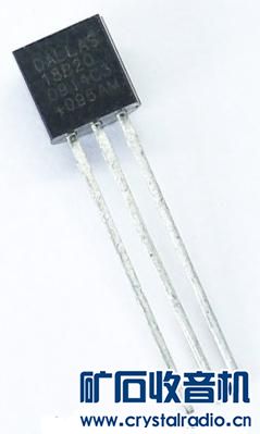

(5):DS18B20温度传感器一只

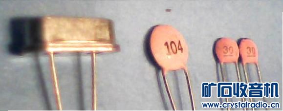

(6):12MHz晶振一只;瓷片电容:30pF二只、0.1uf一只

二、mini1608LED点阵微型万年历制作记事:
1、所需造形器件(据自喜好):

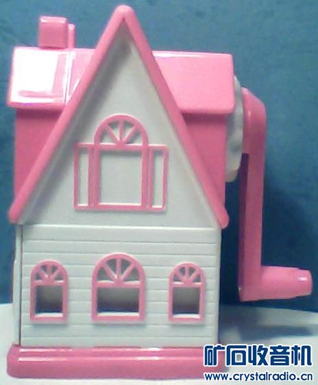

(1):学生铅笔刨一个(万年历外形用)
3-11元件祥介:学生铅笔刨1.jpg 3-11元件祥介:学生铅笔刨2.jpg 3-11元件祥介:学生铅笔刨3.jpg
(2):明线电灯座一个(万年历底座用)

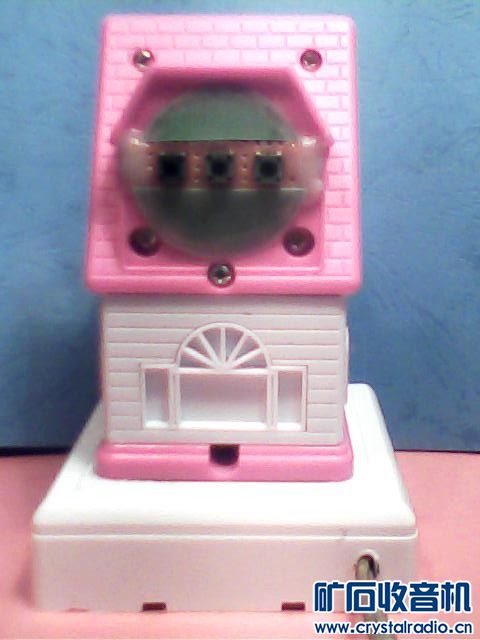

2、制作流程:
(1):拆去铅笔刨机芯取下屋顶正面板待加工
(2):按8×8点阵屏尺寸标注加工尺寸待加工
(3):据8×8点阵屏尺寸在屋顶正面板加工出窗口
(4):把点阵屏安放进去,记住点阵屏有文字的对准上面
(5):记住8点阵有文字标说朝上安放
(6):用AB速干胶把点阵屏和屋顶正面板加以固定
(7):把长100mm16芯排线裁成长50mm共两段备用
(8):把50长16芯排线依次焊接在点阵屏脚位上并套上绝缘套管
5-2把50长16芯排线依次焊接在点阵屏脚位上并套上绝缘套管1.jpg 5-2把50长16芯排线依次焊接在点阵屏脚位上并套上绝缘套管2.jpg 5-2把50长16芯排线依次焊接在点阵屏脚位上并套上绝缘套管3.jpg
(9):单片机STC12C5A60S2脚位识别
(10):30pF电容一边连接在一起
(11):按电路焊接在单片机的18脚、19脚、20脚
(12):按电路图晶振接18、19脚,温度传感器接40、21、20脚,0.1uf接40、20脚,蜂鸣器负接20、正接23脚,电源供电正接40、负接20脚
(13):设置钮制作
(14):把焊在点阵屏脚位上的16芯排线另一头按电路图焊接到单片机芯片相应的脚位上并套上绝缘套管
8-1把焊在点阵屏脚位上的16芯排线另一头按电路图焊接到单片机芯片相应的脚位上并套上绝.jpg 8-1把焊在点阵屏脚位上的16芯排线另一头按电路图焊接到单片机芯片相应的脚位上并套上绝.jpg 8-1把焊在点阵屏脚位上的16芯排线另一头按电路图焊接到单片机芯片相应的脚位上并套上绝.jpg
(15):显示机芯入盒装配

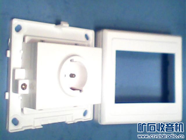

(16):去掉灯头部分
(17):就要这个盖

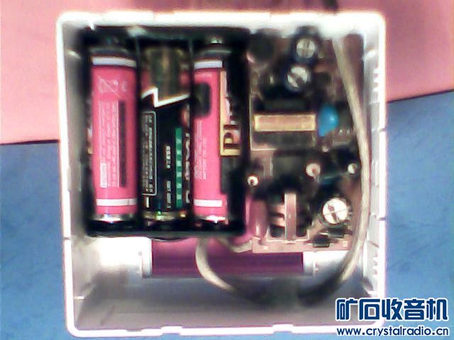

(18):安放电池盒和开关电源并按电路图焊接好
(19):装入电池
(20):在开关电源面上用AB速干胶枯上绝缘安全片
(21):用AB速干胶把显示体与电源底座粘固
10-1用AB速干胶把显示体与电源底座粘固1.jpg 10-1用AB速干胶把显示体与电源底座粘固2.jpg 10-1用AB速干胶把显示体与电源底座粘固3.jpg
(22):制作完成后的外观见成品图
三、mini1608LED点阵微型万年历(V1正式版)说明及使用:
1、按键认识:【设置进入或确认键】、【选项或调效+键】、【调效-键】
2、设置或调效:
(1):按【设置进入或确认键】一次,进入中文菜单;
(2):按【选项或调效+键】,选中需调效的项目;
(3):按【设置进入或确认键】一次,确认要调整此项;
(4):按【选项或调效+键】或【调效-键】,修正所显数据为你所需;
(5):按【设置进入或确认键】一次,确认机器接受指令;
(6):内有字体滚动速度、字体亮度等多个项目的设置大体参照上面次序而操作;
3、硬件特点:
(1):16×8点阵屏显示
(2):3按键操作
(3):DS18B20数字温度传感器
(4):使用单片机产生时钟,无需RTC芯片
(5):闹钟、整点报时用蜂鸣器
(6):使用STC系统高级单片机
(7):大容量EEPROM,储存用户设置和环境状态的各种信息
(8):5V外电源或USB接口供电,备用电池用来保持走时。
(9):无PCB板、无更多外围元器件,极简单制作过程。
4、V1版本功能:
(1):LED点阵屏横向日期、时间与英文显示。
(2):LED点阵屏纵向汉字显示。
(3):LED点阵屏自动变速流动显示。
(4):全中文3按键菜单操作(设置、加1、减1)。
(5):20级流动速度设置。
(6):9级LED显示亮度设置
(7):自动检测环境亮度并变化LED屏亮度(正常亮度和睡眠亮度;不需要外扩任何光敏电路)
(8):1~60摄氏度温度显示。
(9):单片机程序实现20年内的时间、日期计算并显示。(2009~2029)
