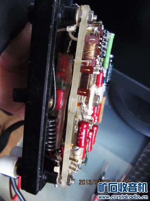

 楼主| 发表于 2013-1-4 22:39:22 | 显示全部楼层
ysl_811 发表于 2013-1-2 19:10
很想看47表的脱衣图。呵呵。
IMG_3828.JPG IMG_3827.JPG IMG_3826.JPG [attachimg]84年出品
