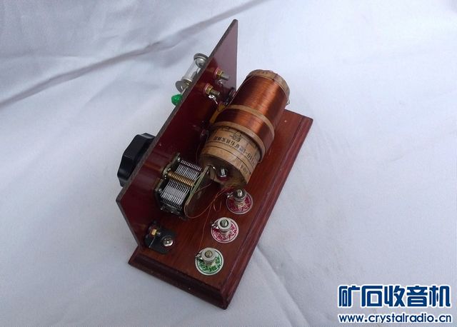

       记得在1971年,我上初一时迷上了矿石收音机,到县城五交化门市部花6毛钱买了一个140线圈。父亲的朋友、文化站站长见我喜欢无线电,就把一台已经坏了多年的用电池的电子管收音机送给我,拆了里面的空气连和喇叭等零件(现在想起来追悔莫及!),空气连和买来的140线圈,用一块硬纸板做底板,装成一台矿石机,74年参军了,留在老家的矿石机已不知去向,但无线电的爱好一直保留至今。
    去年在网上买到一个140线圈,虽然已经受潮脱胶变形,依然爱不释手,仿佛又回到40多年前。
        找了一截PVC管锯开一条口,用力卷紧后放入线圈内部,靠张力撑开变形的线圈,沿端面灌入502,,不一会线圈就恢复刚性,可以使用了。

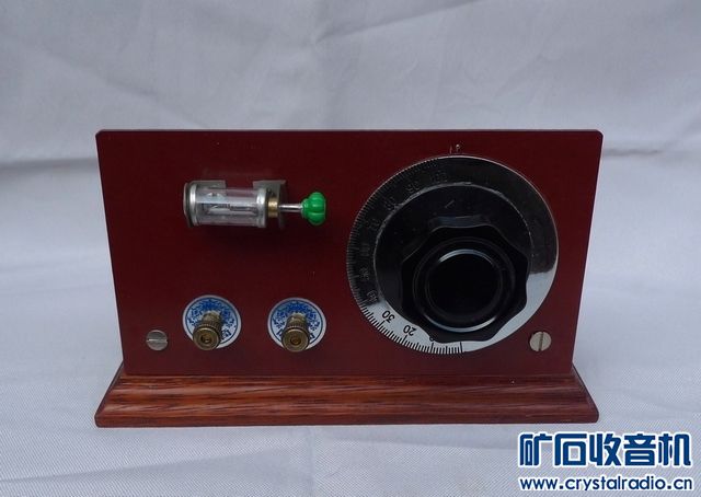

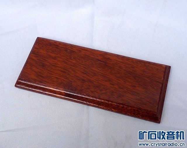

        底板是家里装修废弃的菠萝格地板下脚料,用雕刻机铣了花边。用胶木板做面板,做成敞开式。

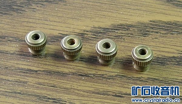

面板上的接线柱下了点工夫,用直径10毫米的拉花铜棒车制,还作了做旧处理。
活动矿石架也是自制的,里面塞了个二极管。
        接线很简单,按照线圈上的实物接线图接线就行了。
        接上天地线和万里耳机,转动可变电容器,电台的声音马上听到了。还象儿时一样兴奋,可惜转来转去,没有听到莫斯科广播电台。

   矿机工艺水平做得很高!   没有这个功底是达不到的.    请教铜件做旧工艺,谢谢!
 楼主| 发表于 2013-1-3 07:27:04 | 显示全部楼层
俺是用镇江香醋泡了一个星期。

  谢谢你的回复! 这也算化学做旧,但这是最环保的,入口也没问题
