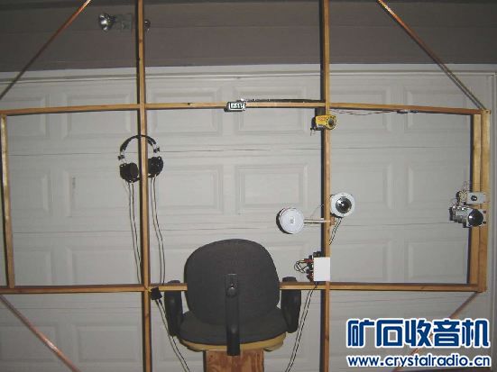

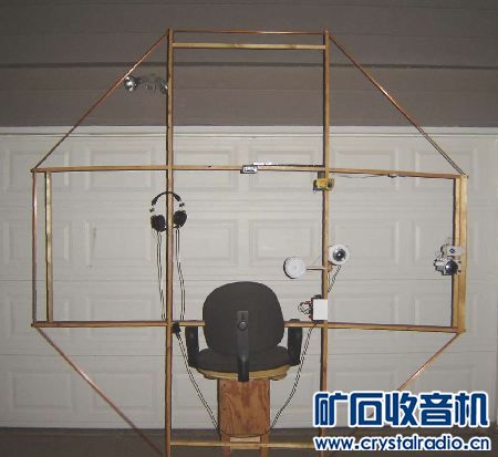

在这里可以看到他的大小——摆放在一张座椅上的矿石机

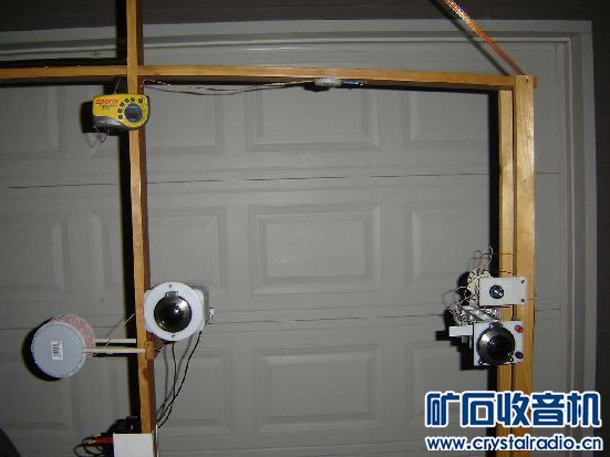

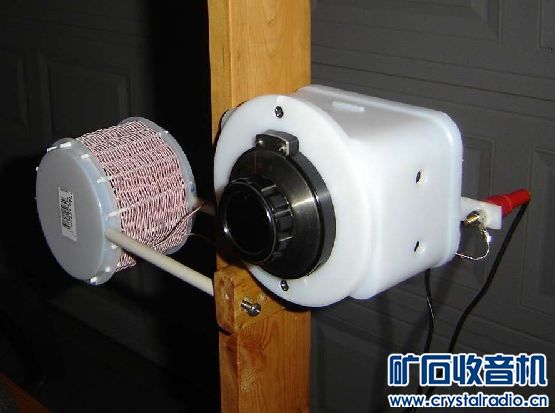

矿石机的中心部分。可以看到右手侧的主回路的串并联开关

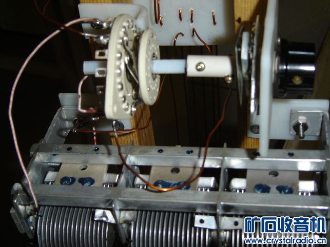

更详细的结构

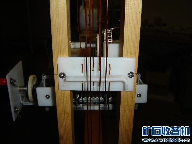

天线线圈的两端固定的细节。边缘的一块苯乙烯塑料板,是用来维持线分离

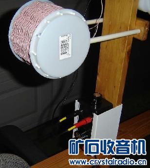

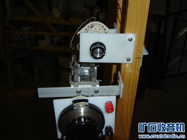

大环L1三圈、L2三圈、C1和C2是15-400P的可变电容器。L3使用多股绞合线作成花篮线圈。二极管使用1N770P10。大环线圈使用1.2mm直径漆包线,匝间6mm。线圈拉紧,限制震动,避免发生频率变化和其他不希望出现的结果。为了保持线圈的高Q值,圈内及附近的紧固件应使用非磁性低损耗材料。
这台使用八角形高Q值大环天线的矿石机,不依赖外接天地线,有很好的接收能力,登录过85个电台,夜晚可收到1400英里的信号。这个大环天线可以延伸到电台侧向、低噪声信号源等应用。使用木料作成八角形,是为了轻便易制作。
花篮线圈和可变电容及二极管组件
主回路正面
主回路侧面
花篮线圈的夹持图

L3多少圈?
 楼主| 发表于 2013-1-4 06:02:23 | 显示全部楼层
husk2012 发表于 2013-1-3 20:21
L3多少圈?
我数了数,大概50圈。L3 使用 420/46利兹线 。
