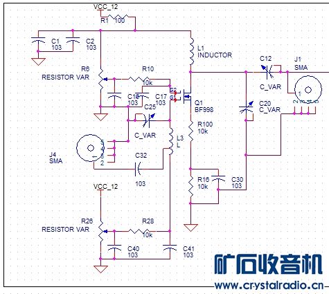

发表于 2012-12-28 23:03:59 | |阅读模式
电路比较简单就是双调谐的,发现空载下自激,但是接个100欧姆的负载后就不自激了。增益18dB左右,
想问下这样是否算OK了?还是说LNA应该在空载下也不该自激的?

 楼主| 发表于 2012-12-30 14:00:02 |
方框的是BF998做的,下面的是2SK241做的,998的空载有自激,但是2sk241的很好不自激。
也附上电路图。
发表于 2012-12-30 15:47:31 来自手机 |
2sk241内部是级联的,两个单栅管在内部接成沃尔曼形式。所以工作更稳定一点

其实我也没有啥经验,选管就是普通的,一看价格,二看货源,三看性能。
2SK241 1块左右,而且用起来外围电路简单,初步看比较好用。
BF998呢,更便宜4~5毛钱,用作LNA感觉还行,就是要处理下否则自激。用来做震荡我还没有成功,不知道原因在哪里。
