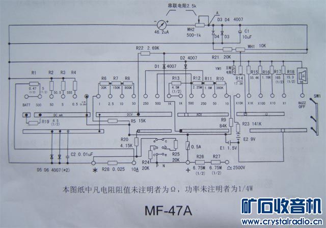

 楼主| 发表于 2012-12-29 22:53:04 | 显示全部楼层
天宇MF47主电路图如下
电阻阻值改动如下:
R2,R3,R4各并接一只5.55k欧电阻
R5,R6,R7,R8改为150k,300k,1.5M,8M
R9串接3.3k
R14改为154k
R15改为18.33k
R16改为1.67k
R20改为2.36k
R21改为10k
R22改为30k
R23改为短接接到1.5V电池负极,电池正极接到保险
R26,R27改为0.22微法400V电容
D1短接,D2改为1.05k
其余电阻不变

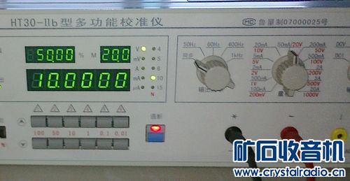

 楼主| 发表于 2012-12-31 21:17:57 | 显示全部楼层
nnn2688 发表于 2012-12-31 11:34
校准比较难
业余条件下用VC9806+校对一下就达到实用要求了。
我就是用的VC9806+挑选的电阻(本人的9806表20M
欧档示值偏大而且很慢才有结果)。我的校准仪是
HT30-IIb多功能校准仪,最大示值550000,准确度
0.02%
我有做好并校准了的成品,想要的朋友可以联系。
