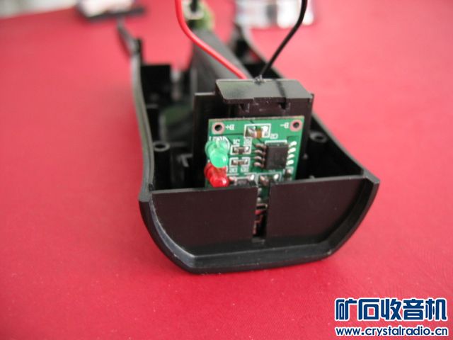

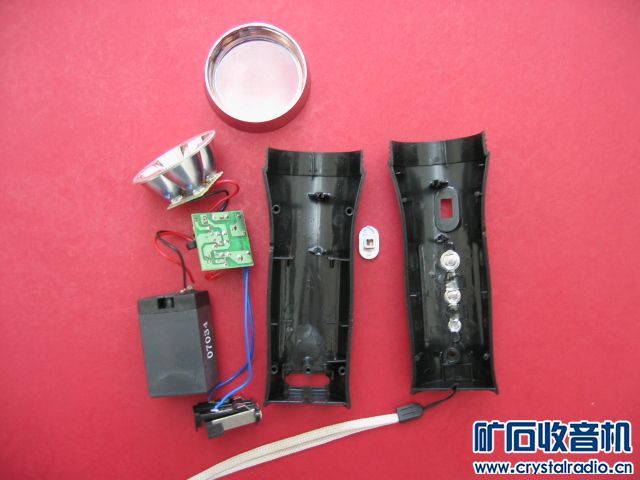

        市场上的普通充电手电用铅酸免维护小型蓄电池供电,由于充电电路简单,蓄电池质量参差不齐等原因,电池损坏率较高,而机壳和LED灯却是完好的。为了废物利用,特改造了一个手电筒。具体改装方法如下:
     1.选取一个手电筒
         2.打开手电筒机壳,取出反光碗,LED等,充电板,蓄电池和充电插头组件。
         3.准备一个锂电池充电板(锂电池充电板结构样式很多,我用以下样式),充电接口是mini口,可用普通手机充电器充电。如家里手机充电器较多,可将整个充电器电路移到手电筒内。
         4.将前面拆下来的充电插头组件的两金属插片去掉,把塑料组件加工成如下形状。
         5.将锂电池充电板的mini接口与上面加工好的塑料组件的缺口对齐,并用胶固定。
         6.将原机充电电路板上元件全部拆除,只保留开关。
         7.选取一块锂电池(可新可旧,我用一块手机旧锂电),其大小能在手电筒内装下为原则。
         8.将锂电池装在手电筒机壳内并固定,再把刚才加工好的锂电池组件固定在手电筒原充电插头部位。
         9.将LED灯板,反光碗装好,连接好线路合盖充电。
         至此改装完毕,改装后的的手电筒经久耐用。

手机锂电都带保护电路,替换后唯一担心的是电池充满后保护电路动作使充电电流很小,使得电容降压充电电路的输出电压大幅上升(当负载电流等于零时输出电压峰值是311V),从而击穿保护电路,所以要掌握好充电时间,不过我替换后使用一年多了,每次充2-3小时,所充容量不超过500mAH,所以是安全的。
