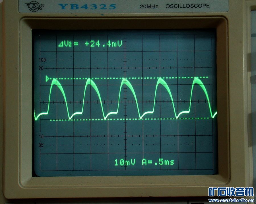

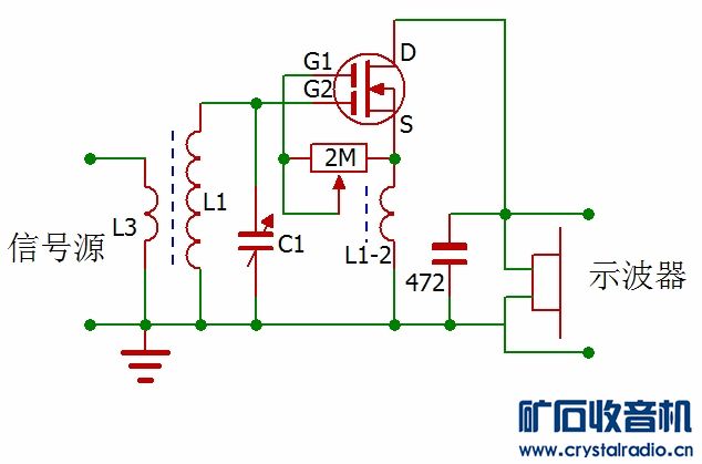

原来主要测的是直流分量变化,这次测音频并细调。在实验电路的天地线引入端注入信号源,在耳机输出端接示波器。
采用G1和S之间接入电阻实验,加入1000Hz音频载波包络信号,电位器阻值零点,移动示波器光标测量显示24.4mV。

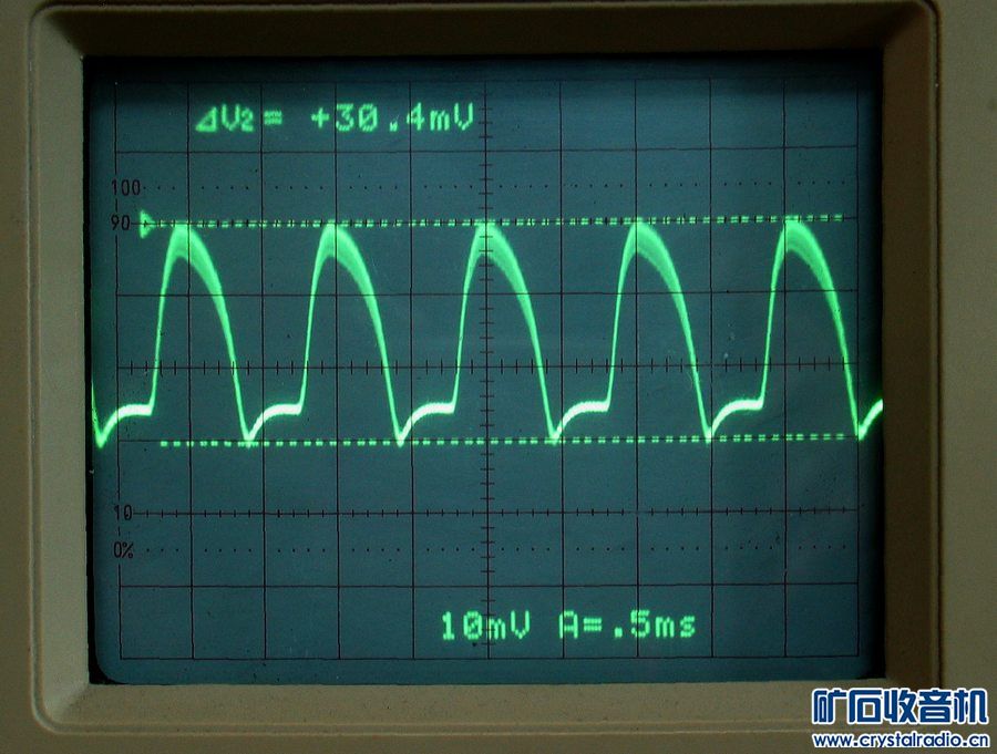

调整电位器在30K时出现有波形增大,继续加大电阻波峰不再加大,200K左右波形不好。
移动光标测量值30.4mV,计算30.4-24.4=6,6/24.4=0.2459,约25%的音量峰峰增幅。
控制电阻30-50K欧较好,调整中波包络信号输入频率段稳定。

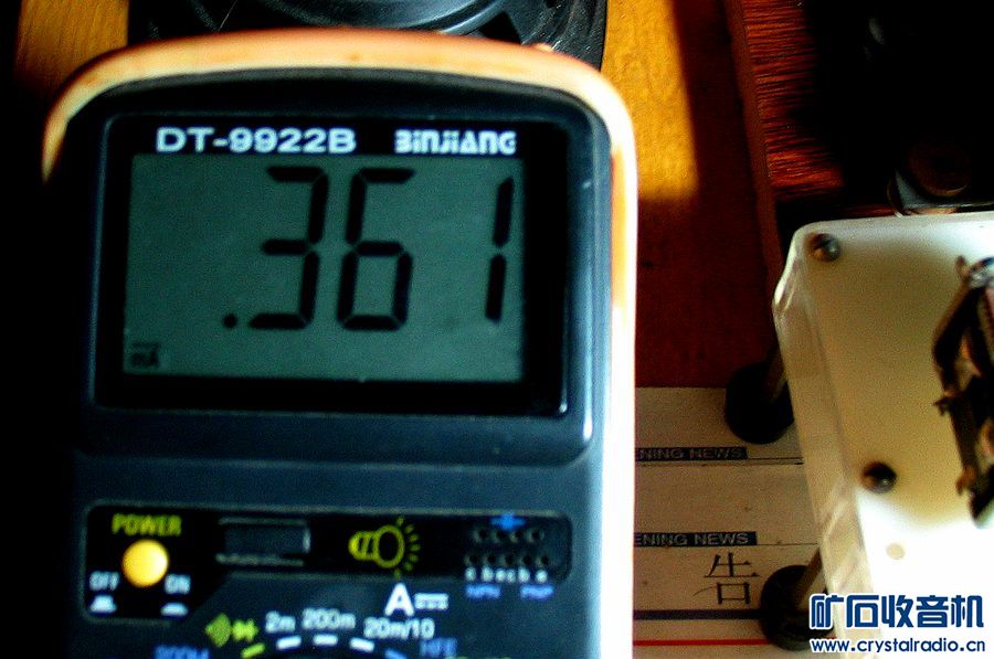

实验结果接栅源30-50K电阻比直接连通G1—S的音频检波又增大。中午实际试听中国之声能达到晚上的直流分量效果,傍晚试听直流分量达到361微安。

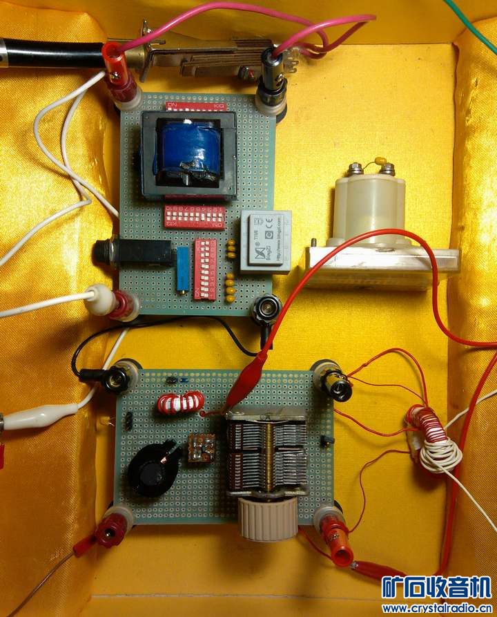

经过晚上试听,双栅分接G1与S之间接33K电阻简单易行,接收效果稳定,强台弱台均有提升。

双栅场管用于矿机检波,其效率主要是场管转移曲线特性。极弱信号灵敏度取决于0导通或接近零导通,110800场管(单栅极)是0导通场管。极弱信号以上至中等信号的灵敏度取决于转移曲线的斜率,斜率越大灵敏度越高,3EQ场管的斜率较大,在弱信号至中等信号范围音量明显大些。
由于3D系列场管是双栅场管,G2栅极作为主栅,调整G1栅极可以改变转移曲线的斜率,获得更好的检波效率。
