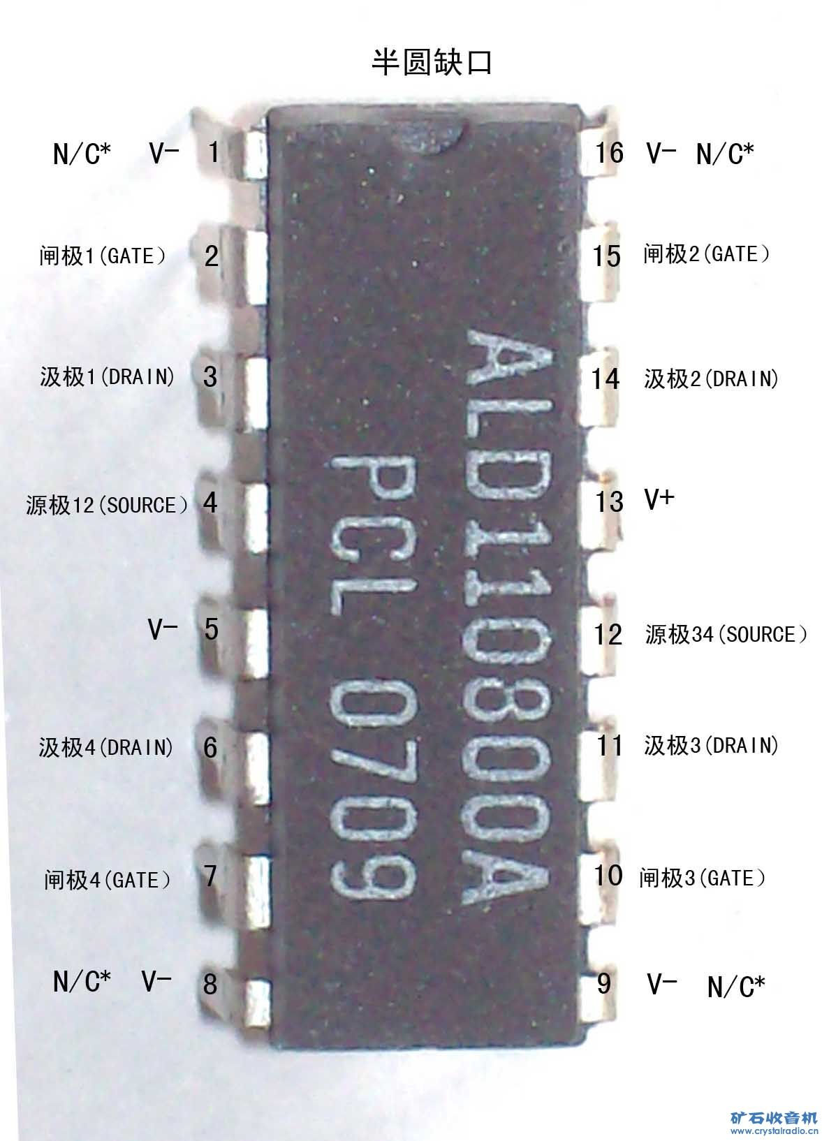

转贴蚂蚁版主的接线图
为方便查阅 ALD110800 和 110900 的资料,在这里转贴蚂蚁版主画的接线图

发表于 2008-2-24 03:36:08 | 显示全部楼层
我怀疑 ALD 公司的资料可能有错误。
在本主题第 6 帖的第二图里(这是从 ALD 公司的 pdf 文件复制的内部结构图,蚂蚁版主加入了中文说明),可以看出 ALD110800 里面其实是两个独立的 ALD110900 反过来安装,它们之间没有内部联系。
ALD110800 的第 13 脚是 V+,按理说第 5 脚也应该是 V+,但是图上标示的是 V-。
ALD110900 整个集成电路没有 V+ 的标示,第 5 脚也是 V-。
比较这两个结构图,第 5 脚的标示有矛盾。如果第 13 脚 V+ 是正确的,两图的第 5 脚也应该是 V+。如果第 5 脚 V- 是正确的,第 13 脚 V+ 就可能是错误,应该也是 V-。
[ 本帖最后由 mak1939 于 2008-2-24 03:39 编辑 ]
 楼主| 发表于 2008-2-24 11:32:03 | 显示全部楼层
mak先生。您提出问题后,我觉得如果不再查一查资料的话,这个V+管脚的连接将一直令大家迷惑。
我认为您的第一步的理解是对的,就是ALD110800相当于两只ALD110900。那么第二点呢,V-或者v+在ALD110800中是否标示错误呢?我尚不能断然下结论。但是,在文档中有这么一句话:For most applications,connect V+ pin to the most positive voltage potential(or left open unused) and V- and N/C pins to the most negative voltage potential in the system.All other pins must have voltages within these voltage limits.(翻译:在大多数应用中,将v+管脚连接到系统中的最高的正电位(或者悬空),而将v-和N/C管脚连接到系统中的最低的负电位。其余管脚的电压必须限制在这个电压范围内(即最高正电位和最低负电位之间,译者注))我想,这句话表明V+是有可能存在的。但是N/C呢,这两只集成电路中并无N/C啊?

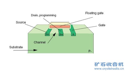

所以今早,我又花了很长时间来查看ALD公司的文档,包括与MOSFET阵列无关的文档。我想,大约找到了一些眉目。请大家仔细看下面的图:
我要承认,FET真是我见过的最变化多端的器件,除了JFET,mosfet,还有一系列的什么DMOS,VMOS,IGBT等等等等,要谈起来恐怕要另开一个帖子来讨论了。作为工程类的图,任何一条线,任何一个点都不是随心而画的,你每下一笔,都表示一个结构,在学制图课时,我的老师很严肃地告诉我。在电子行业的制图中也应该是如此的。请大家看看上面的FET结构,是否和大家平时看到的N沟道MOSFET标识不大一样呢?恩,问题就在于栅极和沟道之间还有一竖。发现了吗?我想,也许有人会说我抠得太细,我是这样想的,真正做过严谨绘图的人,在看图时就不能放过一点蛛丝马迹。我原来看这个图时,也为这个画法感到奇怪,而且觉得这种画法好像很漂亮(因为感觉很另类嘛 )。今早,我在ALD公司的另一个文档(A New Generation of Analog Voltage Comparators,文档可以在这里找到:http://www.aldinc.com/ald_support.htm#appsupport)中看到下面的图才明白这一竖不是随便的一笔。请看:
这就是ALD公司的EPAD结构的一个示意图,上面有一个我没见过的结构Floating Gate,翻译过来就是“悬浮门”。我不是做器件设计的,对半导体器件设计的细节是不大清楚的,但是我的本科课程做过单电子晶体管方面的学习,FET的机制还是大致了解的。那么这个“悬浮门”到底是什么呢?
在维基百科上查到,这种技术常用于闪存技术中,使得晶体管在掉电时,任然保持沟道的性质,使得数据得以记忆。在一篇描述悬浮门技术的文献中(http://amesp02.tamu.edu/~sanchez ... Gate%20Circuits.pdf)也可以看到,这种技术能够改善沟道的导通特性。
更为具体的我就不想翻译了,大家有兴趣的话大概看看上面那篇悬浮门技术介绍应该就明白了。
ALD官方没有给出解释,我的理解如下:ALD110800和ALD110900中都存在V+和V-管脚(请不要惊讶,听我慢慢道来 )。因为文档中已经提到,V+的连接有两种方式,一种接系统中最高的正电位,另一种方式是悬空(这种方式在数字电路中是常用的)。因此,在ALD110900中应该是悬空处置了,而在ALD110800中给出了引脚。那么,在我们的应用中怎么处置V+这个管脚呢?我的态度是:在有供电的情况下,接电源正极,要么悬空。无源情况下—— 悬空。但是切记,在任何情况下,任何管脚的电压均不得超过+10V
小补充:ALD公司的文档New Design Concepts中说,ALD110800和ALD110900在栅极为-0.4V时,沟道完全cut off 关断!

发表于 2008-2-24 15:48:13 | 显示全部楼层
回复 mike
在结构图中,关于 N/C 有一个注解在图下:“ N/C pins are internally connected. Connect to V- to reduce noise.”  我认为 N/C 脚在内部已经和 V- 连接。令我怀疑的只是 V+。
