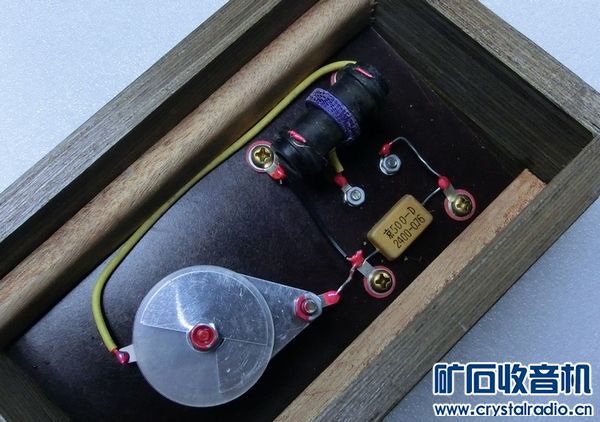

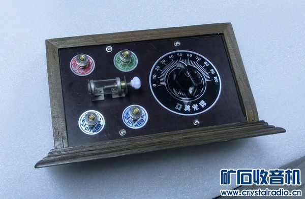

       最最简单的单回路矿石收音机,只接天线,能收本地3个台,
天地线都接上,声音大许多,选择性就不行了,夹台。
    仅仅是为了怀旧,重温儿时的梦。

零件,度盘和标志片都是怀旧的,不容易.活动矿石好像是自制的吧?
不过,薄膜可变是半导体时代才出现的,矿石机时代用的是介质可变或空气单连.线圈我觉得还是单层密绕的更经典些(如140型双回路线圈).

想做一台圆怀旧的梦,单连有,线川准备用柒包线自绕,电容有,耳机2200欧有,就活动矿石缺,要有老的活动矿石买就好,自做活动矿石只怕没这技术.
  做得好!  焊点都用了检验漆!上谱.  木工是你的手艺吗?
 楼主| 发表于 2012-12-26 16:08:09 | 显示全部楼层
谢谢各位加分鼓励,为了玩矿石机,报名参加木工培训班,周二晚上和周日下午去木工房学习和制作,这个盒子是用科技木做的,象胡桃木,是我学习木工的第一份作业。
