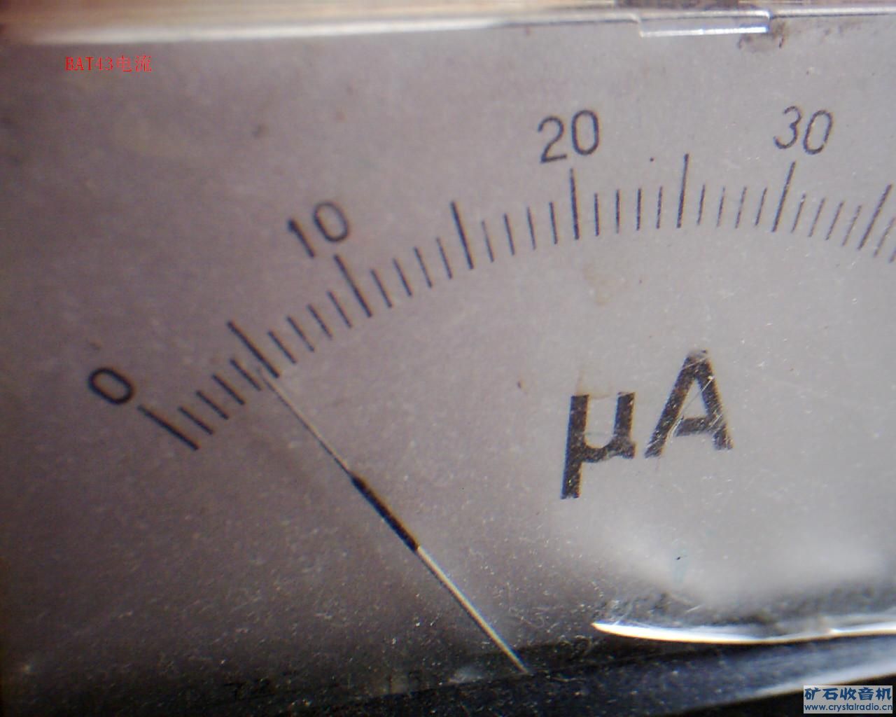

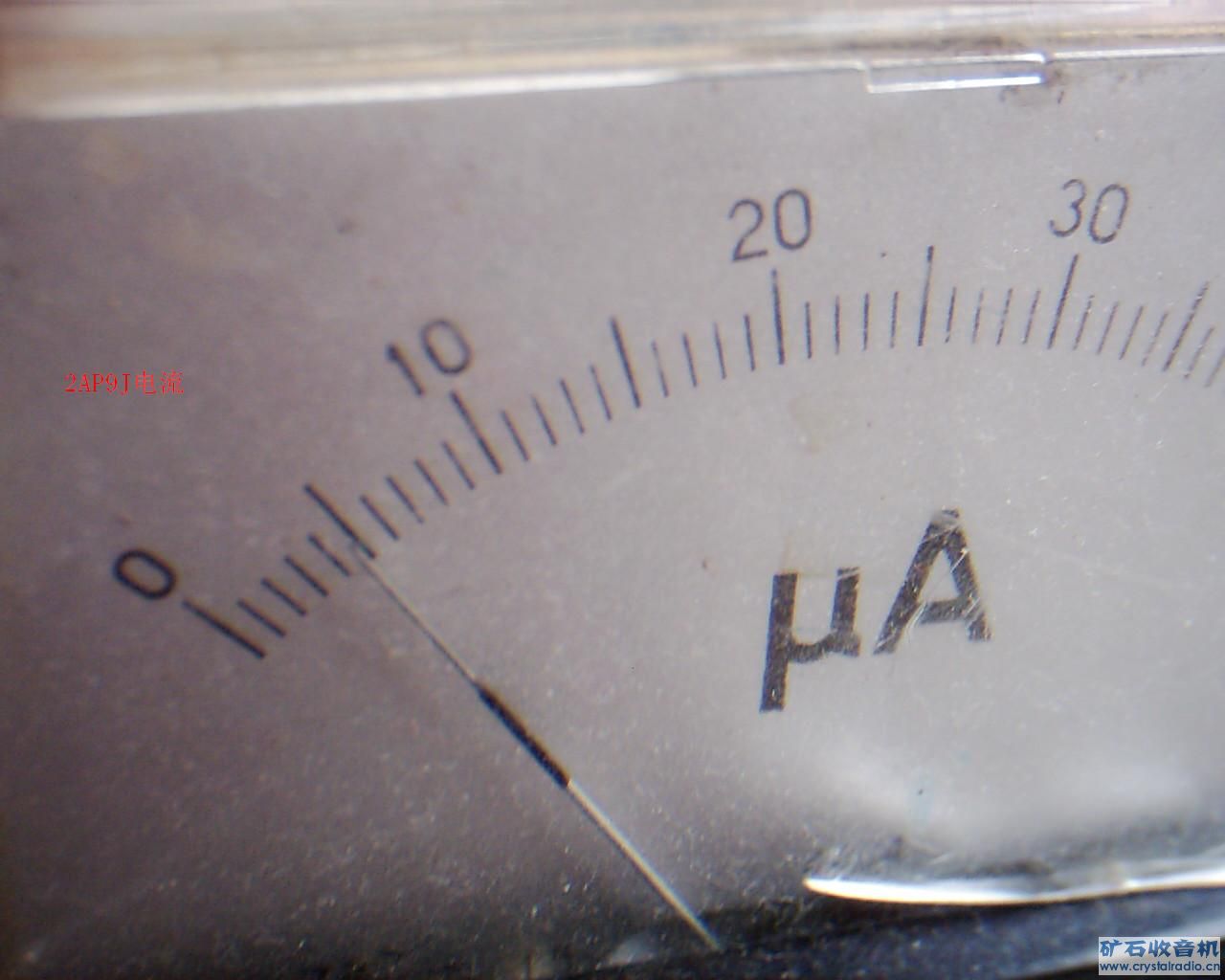

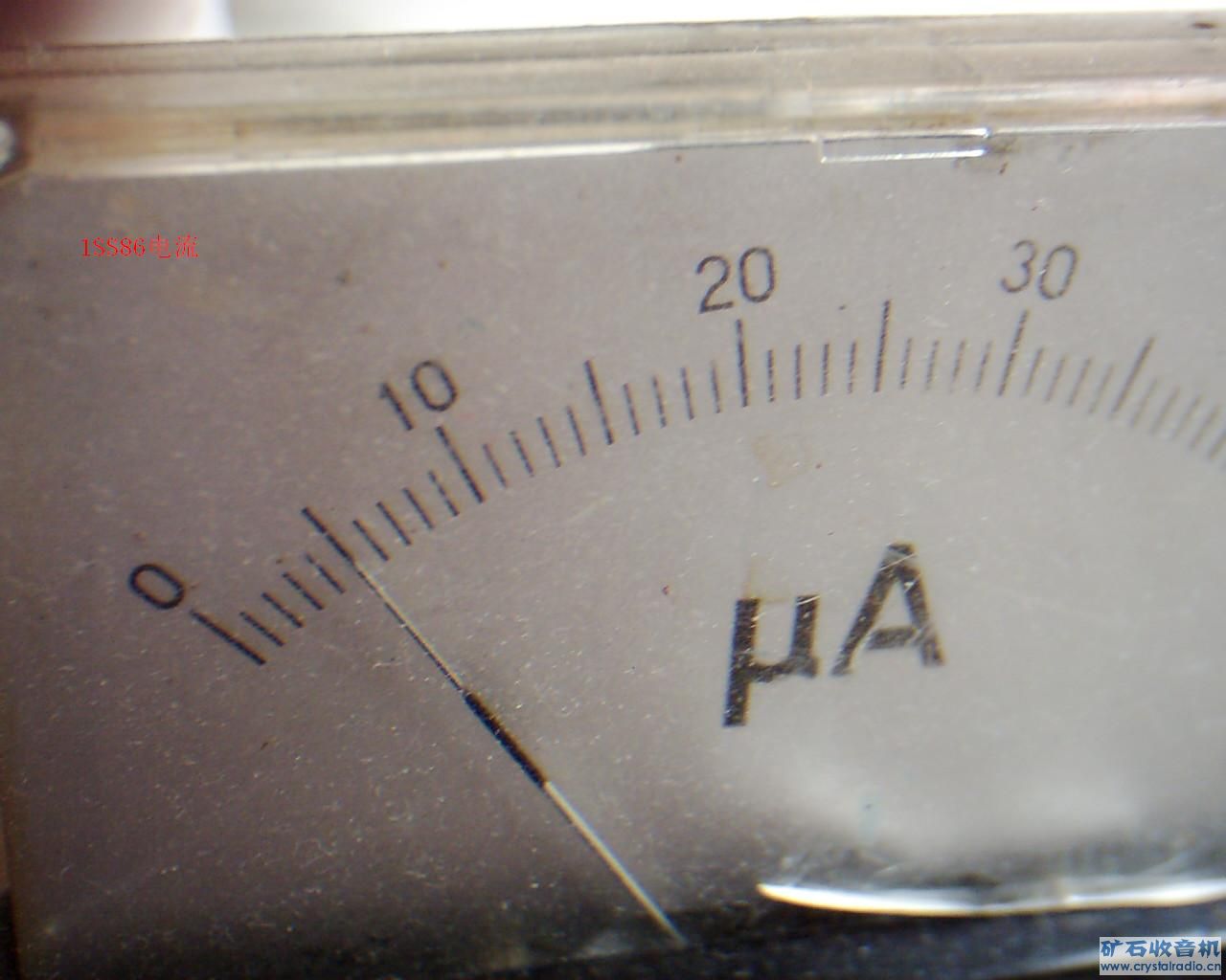

今天将各种捡波波在同一部机上,不外接天地线比较输出电流。

表头显示说服力,另外不如再加上文字对照说明、来的明晰些。
发表于 2008-1-20 11:37:35 |
另外请问:那电流是串连在负载前后测量的,还是并联在检波器输出两端的?
发表于 2008-1-20 11:39:18 |
中国地域广阔,对矿机爱好者来说,就是需要这样的比较
还有三个小小的问题:
1,更换捡波管后,是不是要重新调整可变电容?
2,更换捡波管后,是不是要改变一下旁路电容的容量?
3,弱信号?
 楼主| 发表于 2008-1-20 11:43:06 |
回复 3# 的帖子
直接用之,原汁原味!
[ 本帖最后由 L.D.XIONG 于 2008-1-20 11:47 编辑 ]
 楼主| 发表于 2008-1-20 11:46:32 |
回复 4# 的帖子
每更换一种必须重调可变至最大,旁路电容没换,弱信号只有110800出现1μΑ,其他的按兵不动是也!
