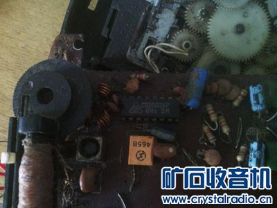

好几年以前的东西,现在想给集成IC 一个新家。有没有它的接线图。

这么简单,自己看着PCB就能搬好!!! 照着电路板就能把电路图画出来了!!!

好吧,我先百度,在看现在的PCB 。搬到洞洞板上。

直接搬  !
发表于 2012-12-22 18:42:09 |
看CD2003或TA2003的官方资料,有AM/FM的电路图,再自己拼上个电压合适的低放IC即可
发表于 2012-12-22 21:22:22 |
若想做好2003的FM,别忘了用分立元件做AFC电路!PFD电路图网上有的是。

好的,谢谢,这台收录机是朋友送给我的,放着收藏室8年了。
磁带功能被我弄坏了。
今天刚取出来,原来FM 收音功能超好,AM 不怎么样。
谢谢你啦,大兄弟。

盖住那是发光二极管推动.表示录音机正工作;少了这部分无所谓.2003各脚有齐功能说明.这图非常详尽.
小心2003工作电压5V.IC内的FM高放非常容易过电流死.占该IC总坏死90%以上

太好了.这资料详尽得不得了.我一般发现机子收音有问题测IC总电流.11mA时IC正常.一旦IC坏总电流都到19mA
