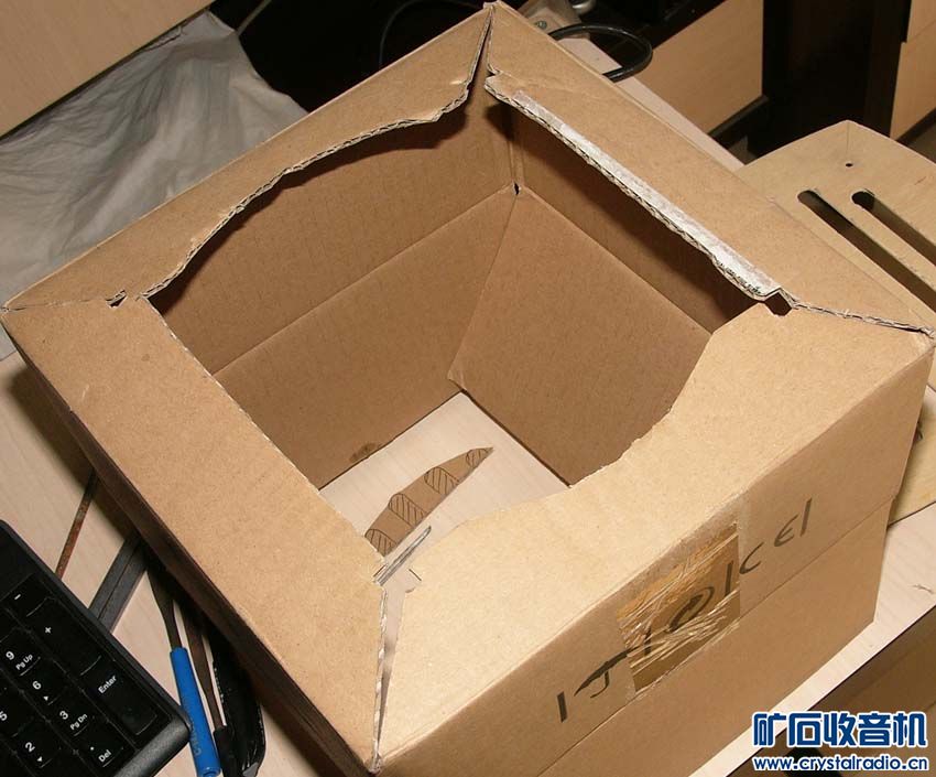

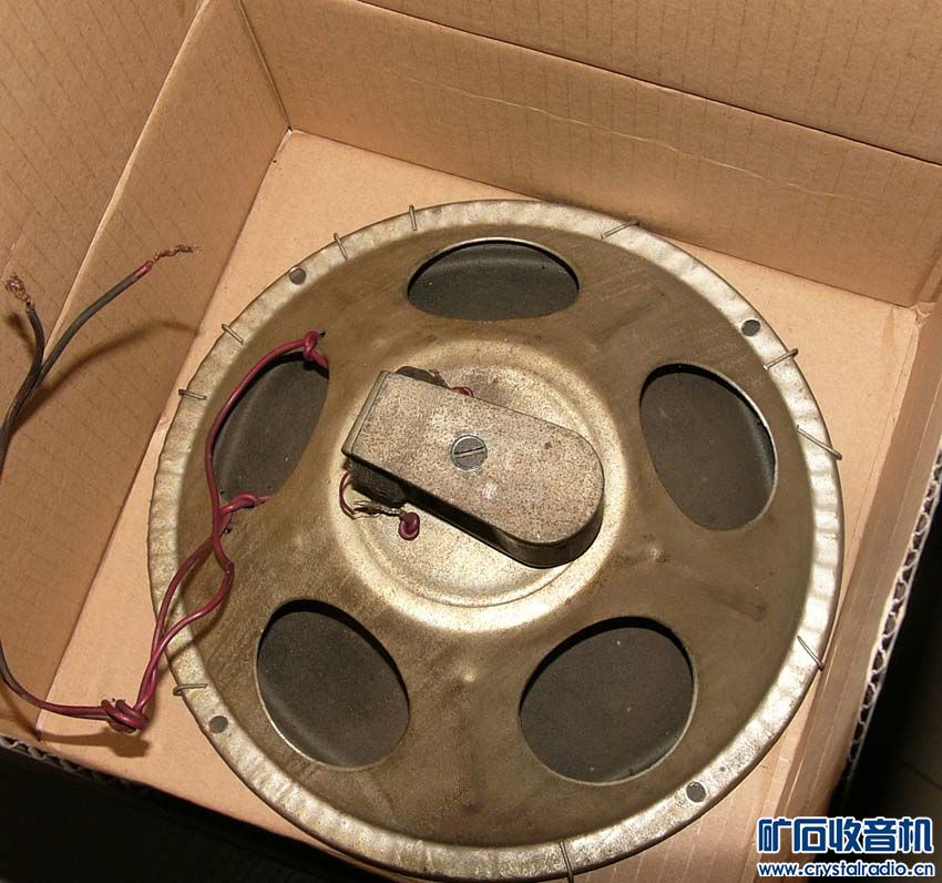

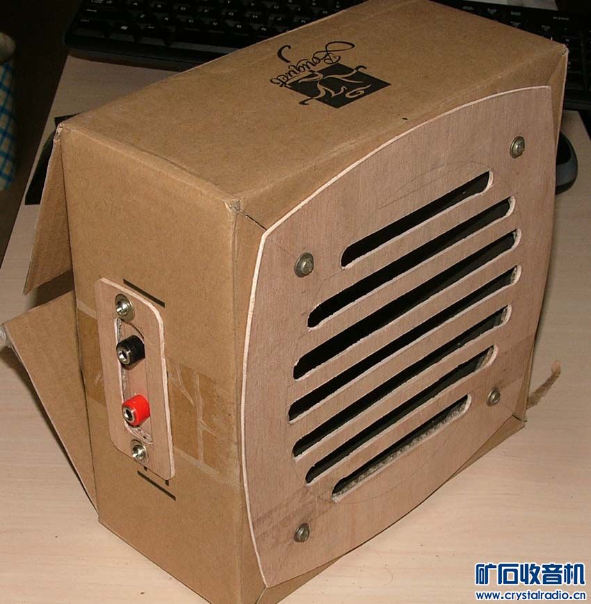

     星期三双龙掏了个舌簧喇叭,外壳已经烂了,而且里面的味道我实在是受不了。喇叭鼓捣鼓捣响了.就是外壳看着变扭。今天没事找了个纸盒,正好放下喇叭,又找了个薄三合板奋战一上午!!!呵呵整出个舌簧音箱来,看着还不错,特传上来供大家参考一下。
    准备材料:手电钻,美工刀,什锦锉,纸盒,三合板,螺丝,接线柱

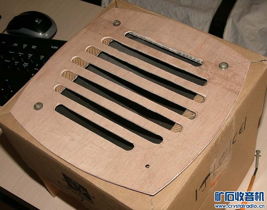

    三合板的形状是我用美工刀刻出来的,再用小什锦锉整整型。需要注意的事用刀刻三合板时,刻刀最好用布裹起来省的磨出泡来,其他一看就明白我就不多说了
正好找到一个纸盒与喇叭大小相符
正好找到一个纸盒与喇叭大小相符
纸盒画好线
纸盒画好线
裁开纸盒
裁开纸盒
三合板掏洞
三合板掏洞

  做得很认真,赞一个.提一点意见.前面板用三合板仅起到防护作用,因太薄,还要加一层内圆外方形的助振板才好(九合板成或实木板做).

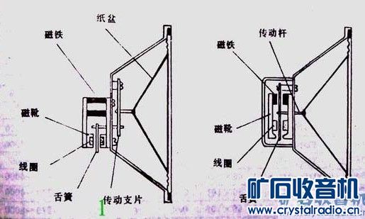

舌簧喇叭没什么好的,惯性太大,声音失真很严重的
编辑:还没仔细研究过舌簧喇叭,看完后再说。。。
编辑:还是觉得这货不是啥好东西~
