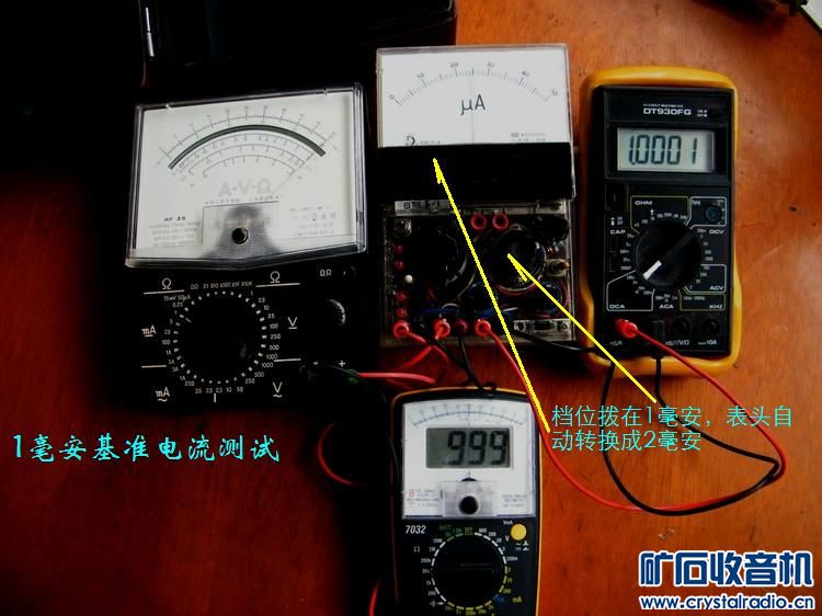

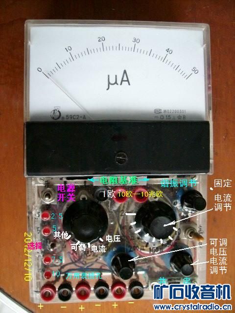

     喝咖啡有伴侣,玩万用表也应该有伴侣。前段时间搞了一个万用表的伴侣。经常淘到了万用表之后,首先需要打理:消毒、清洁、开盖、检查、测试。前面几个步骤都是单独进行的,最后一个测试,需要一些基准电压、电流、电阻、还需要有一些高精度的表相配合。每次测试的时候特别费工夫,一会拿基准电压,一会儿取基准电流,一会儿又需要基准电阻,有时候还需要拆接位数高的数字表。

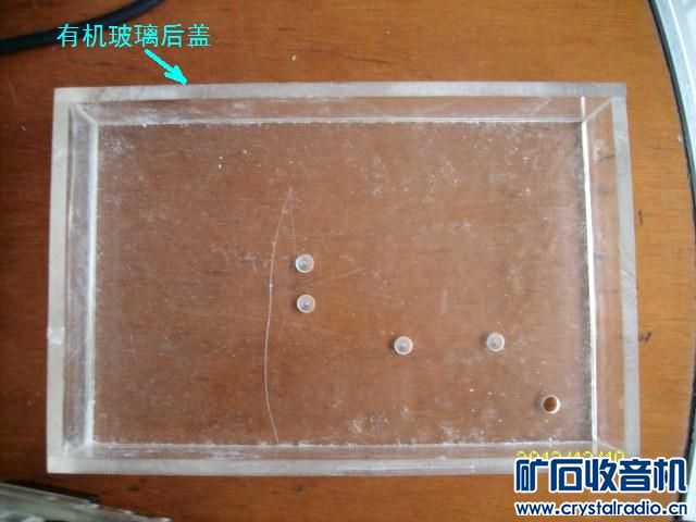

  我的思路是:用一些有机玻璃板粘合起来,与一个万用表体积差不多大。把几个指针万用表测量与关的基准整合在一起。尽量在测试的时候尽量少拆接连接电线,只需要波动拨动开关即可以了,这样既省时间有提高效率。

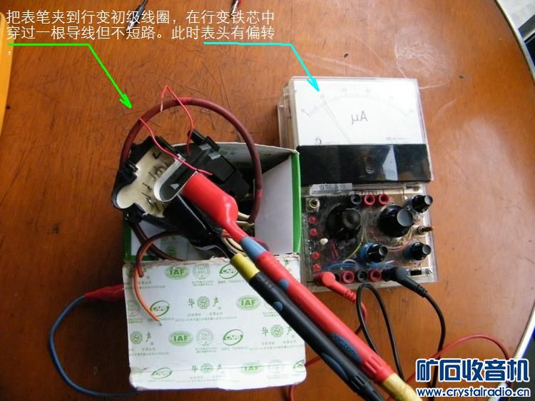

另外,以前用洞洞板做了一个数字表液晶屏测试信号源,一个行输出变压器测试信号也装在一起了。
  主要内容是:

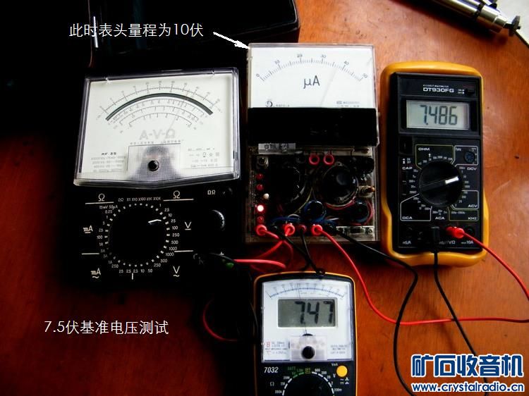

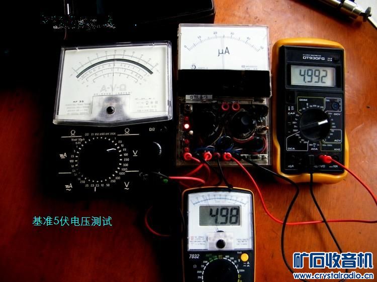

直流电压基准2.5伏、5伏、7.5伏、10伏。是网上买来的,卖家提过经过六位安捷伦表标定过的数值;

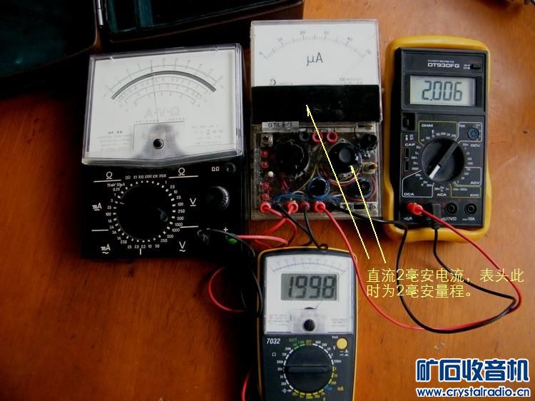

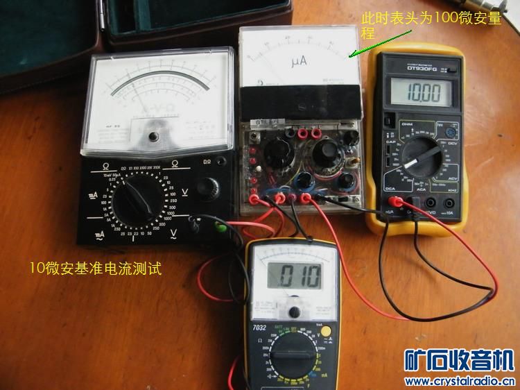

直流电流基准:10微安、50微安、100微安、200微安、500微安、1毫安、2毫安;
可调电压0至37伏;可调电流50微安至100毫安;可调交流电压0至50伏;(这些需要与高等级表配合)
基准电阻:1欧、10欧、100欧、1K、10K、100K、1M、10M;(已用高等级表进行标定)温漂问题没有解决。

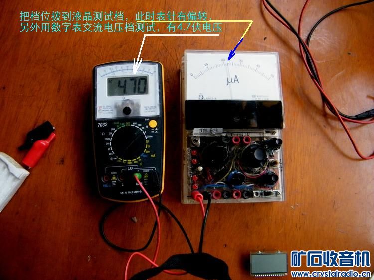

测试LCD屏信号;行变测试信号;

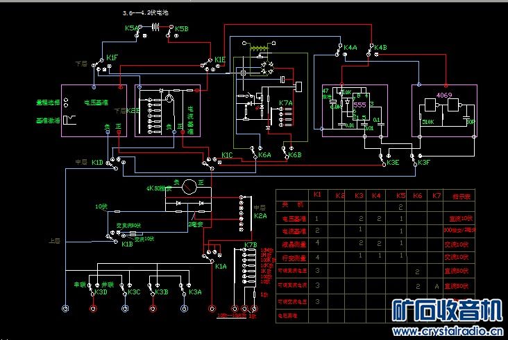

下面说说DIY思路和实现:(具体见原理图)

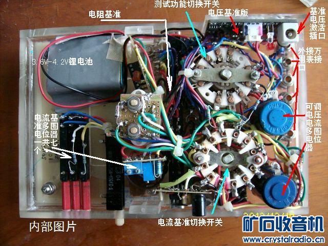

一、主项目的转换:由4X4开关K1A至K1D完成,其中K1A、K1B 完成各项测试时候表头的电流、电压、交流电压之间的转换;K1C和K1D完成各个项目的输出转换;
二、要同时测试三台万用表(指针表或数字表单独混合都可以),就是需要有六个插孔,分别接到三个表的正负插座上。测试电压的时候,几个表是并联的,测量电流的时候是串联的;为了在电压电流测试时候少操作,在六个插座安装了一个转换开关,用K3A--K3D,(这组开关K3E-K3F作它用,下面会说到)
三、测试仪上面安装一个表头,是50微安的,作为各项测试项目的跟踪,不需要很准确,但是也要求表针能压线。
A\直流电压基准时候该表头为直流10伏电压,这样四档的基准电压,都都用满度值10伏表头显示;
B\直流电流基准时候,为了兼顾各个电流档位的显示,10、50、100微安时候表头为100微安表;200微安500微安1毫安2毫安四个档时候表头为2毫安。使用2X7档波段开关,其中K2A和K2B来完成,K2A完成表头的电流量程转换,K2B完成基准电流7档的转换。
C\测量液晶屏和行变时候,也要利用这个表头,但是此时这个表头应该是交流10伏左右,所以通过K1A和K1B 把表头切换到交流10伏档。
四、由于K1开关只有四刀,刀数不够,所以用到液晶屏和行变测试时候,把K1        拨到4位置,再通过K3E和K3F来切换,因为这个时候,不需要用到六个输出插座,只用两个插座就可以了,所以六个输出插座的并联与串联就无所谓了。
五、基准电阻用四色环电阻,精度不是很高,但是使用的时候可以在当时用高位数字表进行标定。做一个附加功能,与上面的线路是分离的。通过一个1X13开关使用,基准电阻用到1X7档,(K7B)一共使用三个插座,一个插座专用1欧姆电阻(小电阻不用转换开关,直接插座输出,减少接触电阻),一个为公共插座还有个插座为转换开关七个基准电阻;(另外还剩余四个档位(K7A)留作可调电流使用下面会说到,这个开关有一个特点,就是“刀”可以分开的。可以单独使用。)
六、交流可调电压,比较麻烦采用比较简单的方法,就是用一个50伏交流电压用一个普通的电位器进行分压调节来取得,测试时候需要一台高位表配合。
七、直流可调电压可调电流,选用LM317,这个电路在十年前安装在其他盒子里面,经常进行输出可调电压、可调电流、给电池充电、测试稳压管等功能,原理图上面已经有了,电位器和空间位置也留了,等有空做装上去。六、七项需要接220伏市电;
八、另外制作了六根测试线,稍微短一些,减少不必要的导线和接触电阻。
九、电源选用3.6伏至4.2伏的手机电池。基准电压测试时候需要用五伏电源激活一下。
  本测试仪纯属自己玩表而作,部分思路和构想来自本坛,在此与坛友交流,欢迎大家点评。除以上六、七项暂时未安装外,其余各项都经过实际使用。效果良好。见图片。

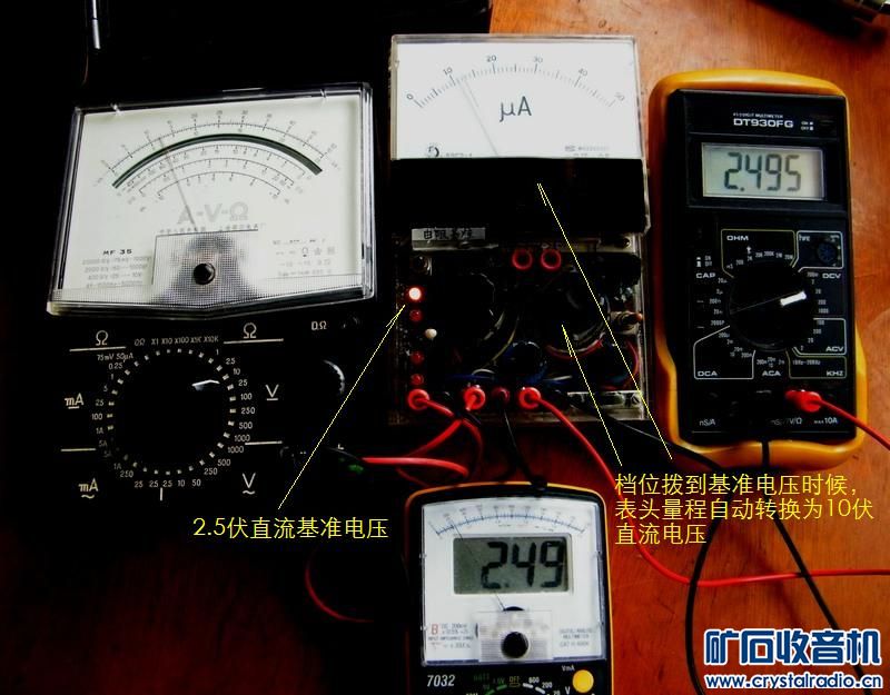

万用表测试.jpg 测试仪.JPG 有机玻璃后盖.JPG 内部图片.JPG 2.5伏基准243.jpg 基准5伏1 244.jpg 基准7.5伏 245.jpg 10伏基准 246.jpg 10微安 247.jpg 100微安 249.jpg 200微安 250.jpg 500微安 251.jpg 1毫安 252.jpg 2毫安 253.jpg 液晶测试 254.jpg 液晶测试之二 255.jpg 行变测试. 256.jpg 行变之二 257.jpg 行变短路一圈 259.jpg
 楼主| 发表于 2012-12-18 22:38:35 | 显示全部楼层

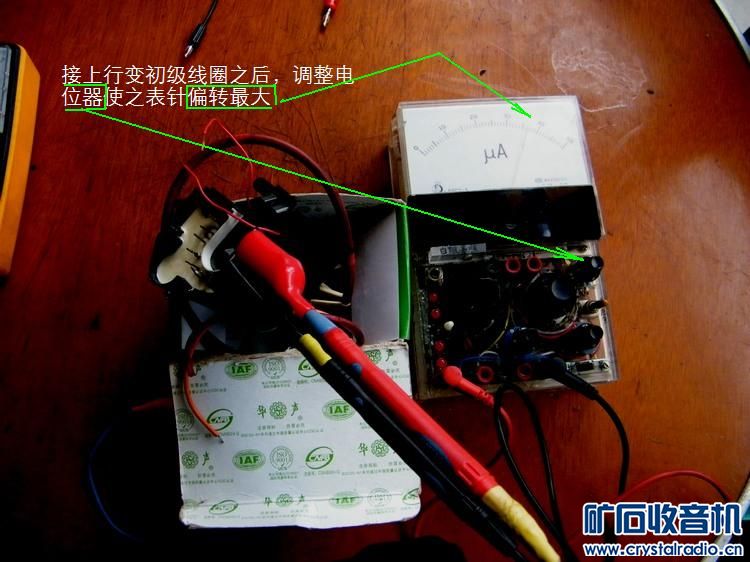

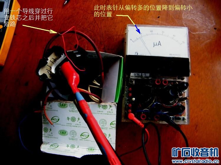

有一幅图片忘了传了,再补上,说明一下,把测量行变的信号加到行变初级线圈后,需要调整电位器,此时表真会增加偏转,大概在三分之二以上如图 行变调电位器后 258.jpg 这时候基本上可知这个行变内部没有短路,这时再用一根电线穿过铁心短路一下,表针又从偏转三分之二回到偏转三分之一位置。
