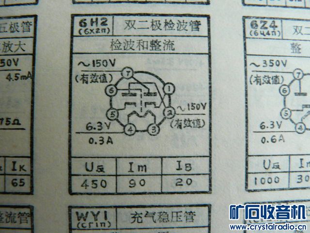

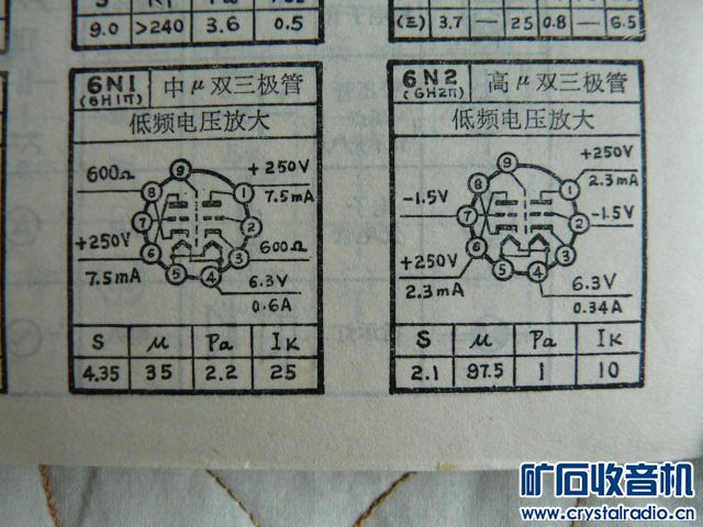

要不是回答可达网友的问题,我还不会发现6N2灯丝有串联的,以前见到的6N2多数是灯丝并联的,手册也是这么画的,以前修理收音机时,遇到不少半边6N2灯丝断掉的。这一次拿出一个6N2一看竟然是串联的,反复观看千真万确!不过我原来的回帖不确切,应当说6N2也有灯丝串联的。请看图:
6N1、6N2
6N3
6H2

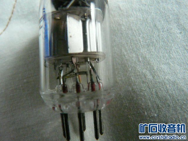

串丝的6N3

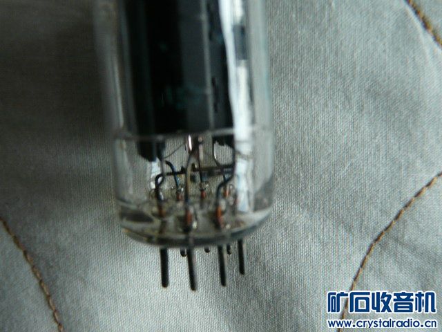

串丝的6N2,结构与6N3类似:

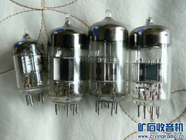

5814A(美国军用型号)相当于E82CC,ECC82(12AU7)的高品质管,灯丝串接
灯丝并联的6N1
串丝的6H2

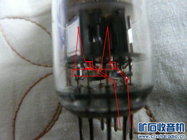

6N2串丝示意图:

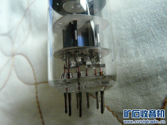

白版您好!我昨天翻箱倒柜,也找出3个灯丝串联的6N2来,串联的做法和6N3是一样的,先用一个薄金属片把两边灯丝一端相连后,再将两个灯丝剩下的两端分别用两个小金属片引出。这3个6N2都是北京厂84年产品,北京厂60年代及上海厂,曙光厂的各年代产品,均无此种6N2,不知为何要这样生产?是为了利用某种其它电子管灯丝而生产的,还是有什么其它专门用途?

我的6N2来历和时间都不记得了,标记也没有,但肯定是北京牌的,还有一个给北京城南老马做耳放时用了。6N2灯丝电流0.34A,6J1灯丝0.175A,我估计6N2并联灯丝用的和6J1是一样的。后来改为串联,可能是0.175灯丝没有了。反正只是工艺区别而已。

您的推测还是有道理的。我也觉得6N2用的灯丝和6J1的相同,要不然不会灯丝电流是0.34A。可能北京厂后期不做6J1之后,就干脆把6N2的灯丝做法也该用其它管的灯丝了。我发现八十年代北京厂基本没有怎么生产收音机里的常用管了,反而是上海厂和曙光厂生产得多。曙光厂还做大八脚管。北京厂和上海厂就不怎么做大八脚管。电池式电子管貌似只在北京厂生产。您看这个规律对吗?

只是灯丝工艺不同,其他一样。缺点是灯丝并联,半个灯丝断掉,另半个还能用(收音机里半个检波,半个低放,改用晶体二极管做检波,另半个正常用),串联灯丝坏掉全部报废。
