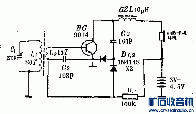

如图所示?
发光二极管,也有单向导单性,能否代替1N4148 ?
据说肖特基二极管完全可以代替1N4148做检波使用,不过我没有试验过。

LED压降太大,用在这里肯定不行。

这个电路试过不可以4007也试过跟蚊子哼哼似的

如果单独给LED增加偏置电压,使其工作在特性曲线的拐点处,LED就可以很好地工作在检波状态。不过,这样做,会使原本很简洁的电路,趋于复杂化,得不偿失。

应该不行,频率太低了,出来都是直流了,还有音频吗?用4001都不行啦

内容可以,就如4楼所说。

矿机上试过,LED检波失真较大。可能是导通门电压过高引起的。

      记得小时候看过书籍,二极管内结构分点触型和面触型两种。其中点触型因结触点面积小,则过流小、电容小,适合检波,如2AP9,而面触型因结点面积大,则过流大、电容大,适合整流而不适合检波,如2CZ11等。
   LED二极管估计是面触型二极管吧,因有电容作用,故检不了波。

小功率的led都是点接触式

LED和1N4148做检波效果应该都不好,用1N60和2AP9之类的锗管效果会好些的。
