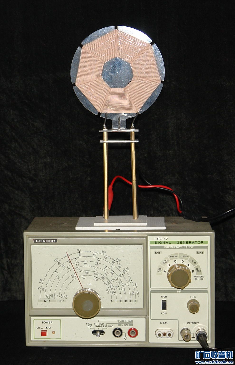

这个刻度盘是怎么做的
 楼主| 发表于 2012-12-20 10:12:15 | 显示全部楼层
衡宇 发表于 2012-12-18 22:01
这个刻度盘是怎么做的
我是用最笨的方法:制做前要准备一些必需品,绘图笔、圆规、涂改液、打印出不同字号的数字和中文、英文,例如522、1000、1620、天线、地线、耳机输出、KHz等。用圆规画出你所需直径的半圆。然后固定在矿机度盘位置,用信号发生器做信号源,画出各频率刻度。如果没有信号发生器,也可参考能收到的电台频率参考画出。如北京地区可收到603、720、828、900、1008、1143等。下一步剪下各频率数值,用胶水粘在相应位置上,然后复印或扫描得到度盘。

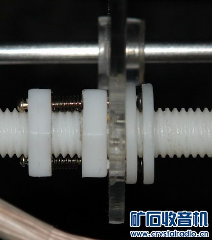

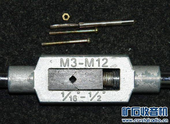

由于调感是用螺丝带动的,而螺丝与螺母之间存在“旷量”使调谐有“回程”误差,手感不太好。所以将这部分进行“升级”。过程如下:用1.5mm钻头在螺母上打二个通孔,然后分成二份,其中一个用2.2mm钻头扩孔,另一个用2mm丝锥攻丝,装上合适的弹簧后一只“消回差”螺母就做成了。最后四张图分别是:没起作用时、起作用时、装机实物图和整机。
