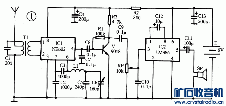

最近想做一个简易的无线电接收机,想以NE602加LM386为核心,现有几个问题请教坛友:
1,我想让这个接收机的频率尽可能宽,而普通晶体只能工作在一个频率上,晶体加可变电容只能工作在较窄的频率上,LC电路可以工作在很宽的频率上,但我没有频率计等专业仪器仪表,在稳定性方面可能会很糟糕,有没有既频率稳定,工作范围又宽的频率原呢?
2,我想让它有接受SSB和FM 信号的功能,需要加什么电路,可以提供图纸吗?谢谢!

发表于 2012-12-18 10:16:19 | 显示全部楼层
网上找到的,参考下
NE602收音机.pdf (514.39 KB, 下载次数: 4358)

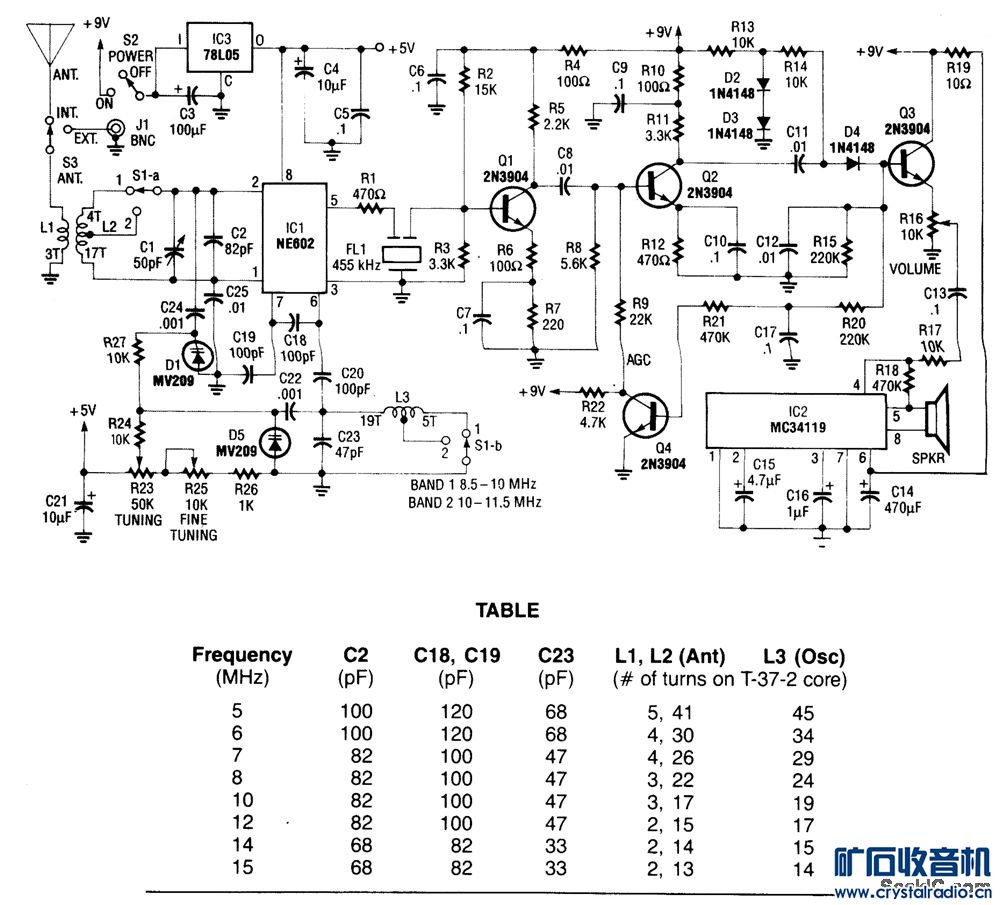

发表于 2012-12-23 14:26:49 | 显示全部楼层
给楼主几个图吧:

发表于 2012-12-24 07:16:01 | 显示全部楼层
ace919 发表于 2012-12-23 14:26
给楼主几个图吧:
一楼可是要SSB.FM.不漂移/宽频.不要L/C调谐
                                   你这几个电路不希望入选了
