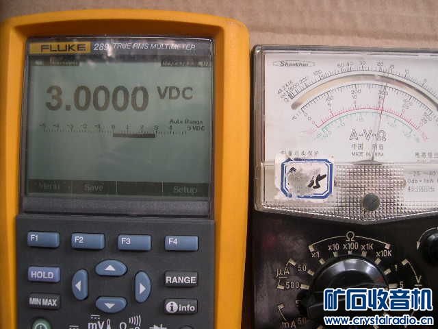

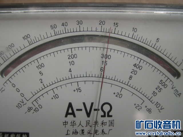

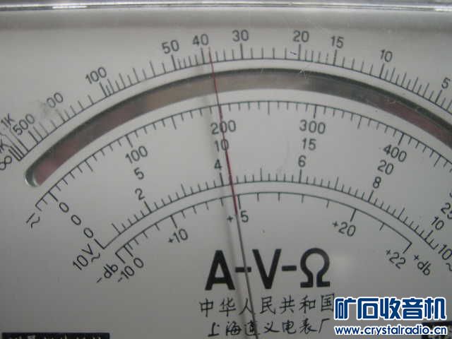

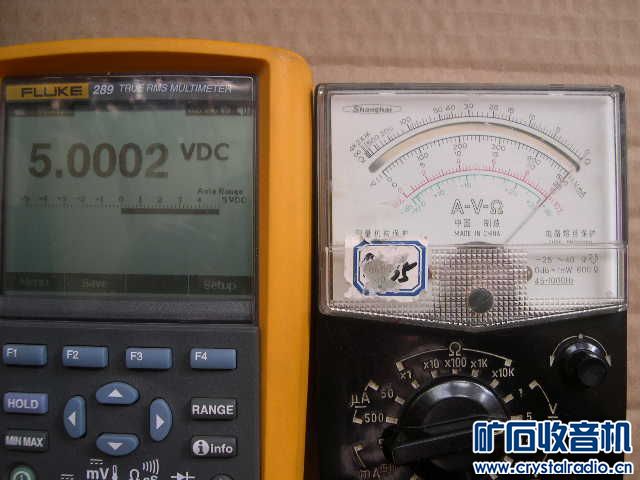

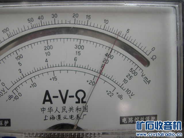

 楼主| 发表于 2013-3-30 12:28:10 | 显示全部楼层
看刀刀准的老MF30表 SCN9615.JPG SCN9614.JPG SCN9602.JPG SCN9601.JPG SCN9600.JPG SCN9610.JPG SCN9597.JPG SCN9599.JPG SCN9598.JPG SCN9595.JPG
