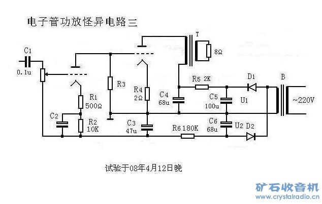

6N2+6N5P直耦电路试验成功了

6J1,2,3,4,5,8,6J4P,6J8P,只要是锐截止管都行。100mV到不了,在现代音源条件下也无此必要。300~500mV是可以做到的。就拿6J1来讲,内阻>=300K,放大系数约1500,Ra取180K~220K,开环可达500(A=1500*180/(180+300)),实际约300左右(6N2约55)。其中,6J4,6J4P,6J8P较好。今年元旦,俺完成6N9P+6V6,听了几天,改为6J8P+6V6,灵敏度和听感上了一层,感觉五极管是好,难怪好些名机都用五极管。
进修兄尽早试吧,相信又会给大家一个惊喜!

25#愚帖建议前级用2P3P,即指此前级增益不够,如没直热管可用旁热五极管代。照图,6N5P的推动电压要到140Vpp方能推足,6N2是无论如何都到不了140Vpp的,在Ra100K负载下(还没计后级输入电阻),约50几倍,就算CD输出 ...
乾脆使用晶體管

 楼主| 发表于 2008-1-25 21:21:25 | 显示全部楼层
回胆韵兄,6N6的栅负压只有-6V,不需要这样的电路,并管输出,采用自给偏压方式即可,采用推挽输出也可以,据说有4瓦的输出功率。
回37楼老兄,五级管的电路过两天即可发上。其实,用6N2在输入0.8伏时,也可输出4.5瓦的功率,足够CD,VCD,DVD用了,一般家庭用作欣赏音乐,功率也够用了,而且,这个电路的听感很好,一定要注意输出牛的制作,按我图上所发的数据和绕制方法,只要用普通30瓦电源变压器的铁心就可达到要求。

电源是否可用直接用个双高压绕组的?这样变压器都可以用现成的,只是稍改动下电阻而已
 楼主| 发表于 2008-7-7 13:02:49 | 显示全部楼层
双绕组的是完全可以的,要注意6N5P的阳极电流较大,70-80mA,阳极电压在190V左右,因此,对绕组电流有一定的要求。
可参考下图

我也参加点意见
利用双电源的不同电位,解决6N2和6N5P的直耦,方案应该说是很巧妙的。但这里的问题是:一级6N2放大,音频输出峰值电压达40V时非线性失真已达不可容忍的程度,而推动6N5P需80V甚至到100V,所以一级6N2电压放大不能很好的推动6N5P。楼主还需设计两级电压放大的电路程式,使音频输出峰值电压达100V左右,还要保证非线性失真指标,才能较好的推动6N5P类高栅负压的管子。
