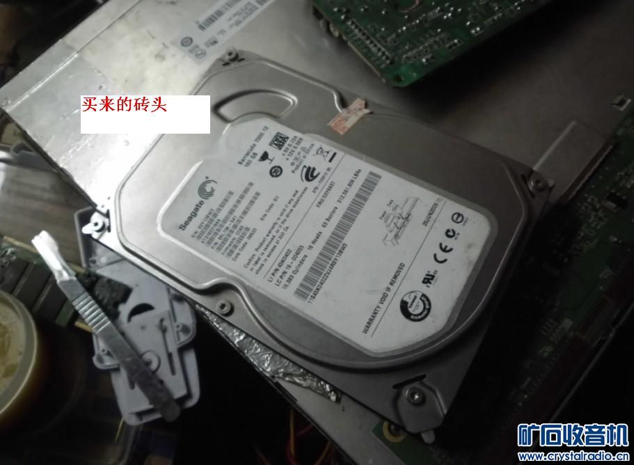

上看到有人卖160G串口希捷硬盘!!35快好坏不保!!
卖家说自己没有串口的机器没法试!!
大家相信吗??

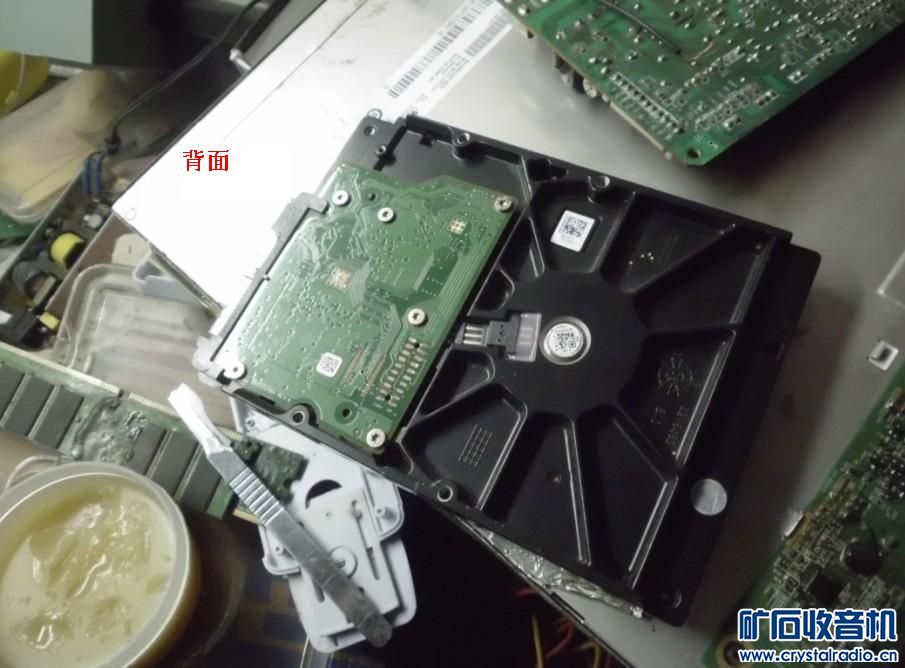

我自己也不信!!不过看盘外观不错!!应该不是太旧就买下来了!!!
带运费一共45
回来一试!!!不出所料砖头!!!
接下来着手修吧 !!!

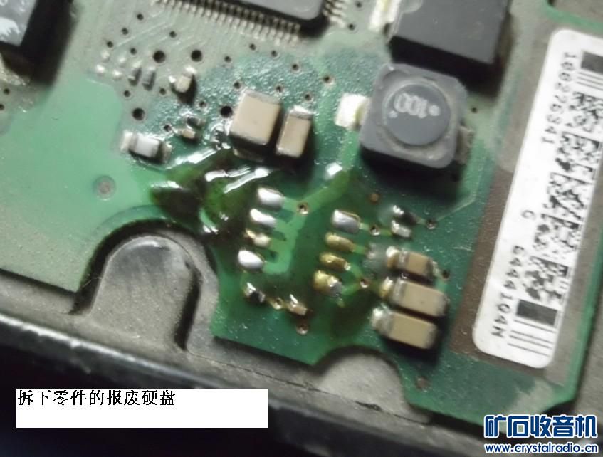

拆下板子!!粗略一观察!!就发现板子上有一八角零件烧糊了!
只照了拆下的零件照片!!
零件型号基本还能看清!!!

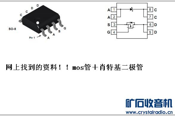

然后查资料!!!知道内部结构!!
量了一下外围电路!!没有短路点!估计应该只是坏了这一个零件!!

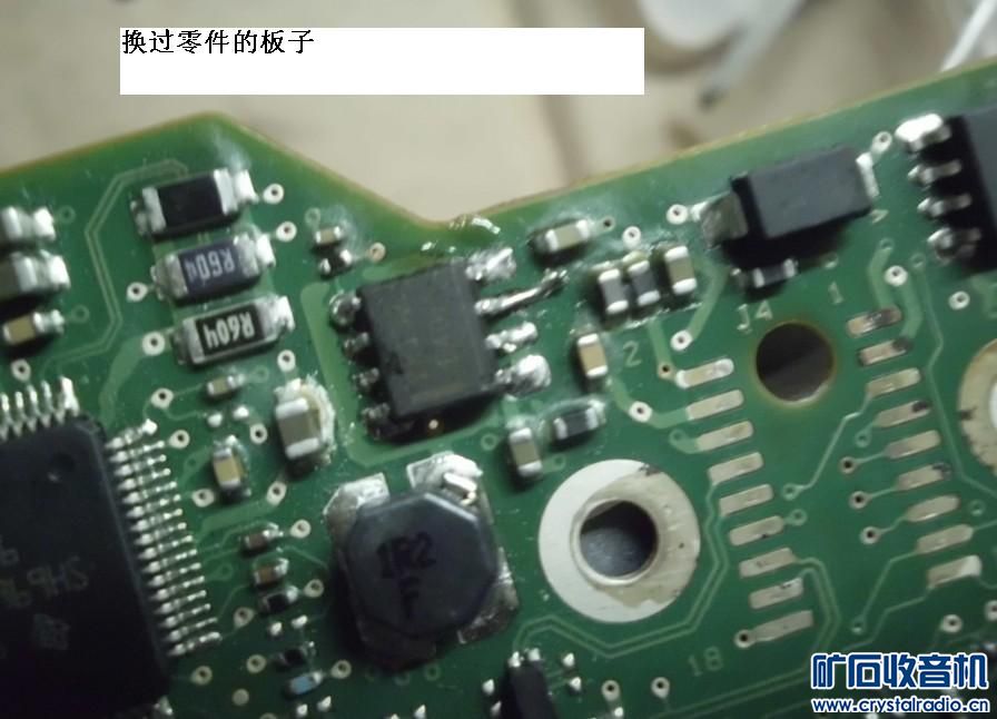

于是在废件堆里找来一块80G串口硬盘!!根据外围电路,找到一个类似的
零件!!不过型号不太一样!!!看外围电路都一样!!!不管了代换
试试吧!!于是拆下!!换上!!!
装好!!试机!!!认盘了  !!!接下来进PE扫描坏道!!
盘的状况良好10年的盘!!只用了一千多个小时!!!
窃喜

比较直观烧坏的,还有一些是过热烫手的 不好判断了,有的判断出来了可惜焊接需要热风枪的没有设备了
发表于 2012-12-16 00:13:39 | 显示全部楼层
进口的稳压块烧了??
