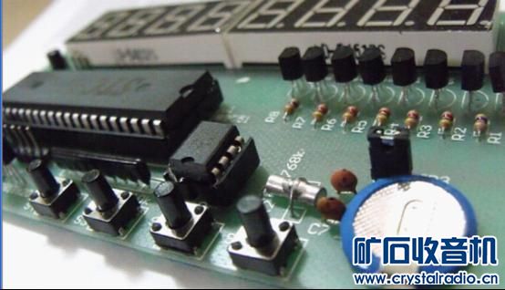

                                     VB编写串口小程序控制单片机动作实践
                                                                                                                        万里江山  2010-10-05
一.目的:
   检验3个星期以来学习VB 特别是MCSCOM控件学习以来的实践成果.
二.方法:
   51单片机P1口连接8只LED负极,LED正极通过3.3K电阻连接到+5V,通过
VB编写可视化上位机软件,Keil C51编写下位机软件,当在个人电脑上点击按键时,
单片机P1的LED作相应亮灭动作(受控).
三.步骤:
1.建立
   Keil C51工程并编译文件
   编译成功!

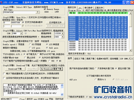

2.烧写单片机目标代码
目标代码写入51单片机
3.编写VB通信上位机程序及代码
绘制窗体控件并设置参数
编写VB代码,并调试OK
生成目标程序(.EXE)
控件打包后对外发布安装包
生成“SETUP”文件,这样没有VB环境的机器也能使用了,点击安装就OK了
3.运行
给单片机系统上电,单片机晶振选择11.059MHZ,用RS232线缆连接个人电脑和单片机小系统.,双击上面生成的VB
应用程序.得到下面的应用程序
当串口连接正常,包括单片机小系统正常的 时候,就可以按动“开灯0” “开灯1” “开灯2” “开灯3”等等操作按钮啦.
软件后台使用Timer控件每隔2秒定时触发,向单片机发送探测字符:“M”,
如果串口线连接正常,单片机小系统工作也正常,那么它会向电脑(上位机)返回应答信号
字符:”OK”  (自定义的)软件则会显示“通信连接正常!”并有按0.5秒闪烁的握手图标
显示.十分直观。如果连接失败,则会有错误的纤细提示.如下
三.实践总结
   实践证明:串口人机交互中,将人机交互部分的工作交接给上位机来完成,单片机只完
成动作指令,那么单片机将可以避开繁琐的交互菜单程序编写,降低对ROM空间大小的要
求。同时,采用VB编写上位机软件后,人机交互是变得那样的直观和方便.
四.延伸实践
   上面的通信实验只是基本实验,下面就是它的一个实际应用:
调用系统时间,向单片机时钟发送调整数据,实现单片机时钟和电脑时间同步.
单片机时钟除常规的调整方法和功能外,增加串口通信模块,接收上位机发来的
Hour,min,sec 等6字节数据,并实在修改内存的值,然后写入时间寄存管理芯片DS1302.
这样就是和上位准确同步了。
当然,如果觉得电脑本地的时间有误差,也可以按下“调用网络同步”键,调用系统动态连接库实现网络同步后再和单片机同步啦.呵呵,暂时写到这里.
