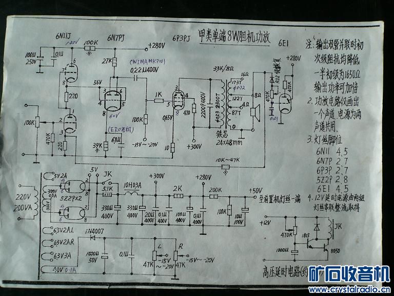

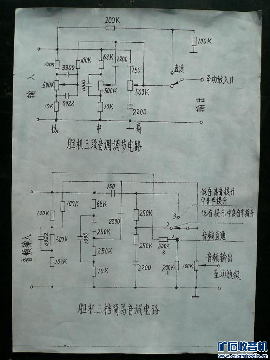

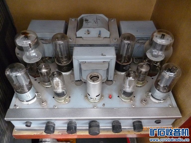

这台机是3年前做的,可能和其它的单端电路有些不一样,前置放大和推动级是直偶的,推动用并管6N7P,本人喜欢音调电路,又加了音调和胆前级,是和并机形式,听感上自己感觉很好,高低频都行,还请不喜欢音调的朋友拍砖,哈哈! 牛是自己绕的,没花多少米,属于平民级别的。现在换上了2只老南京60年产的大葫芦6L6G试听,音场感觉比原来的6p3p好一些,细节也多了一些,音调电路前面又加了一级由6n3组成的胆前级放大。

电子管整流还用延时吗?

南京的6L6你所说的大葫芦,现在都五六百块钱一支了!
朋友送我一对,一下楼就打了一只,伤心至今。。。。。。
差的不光是声场,里面的细节,完全不一样。

 楼主| 发表于 2012-12-13 16:40:35 | 显示全部楼层
宝马 发表于 2012-12-13 14:54
电子管整流还用延时吗?
因为滤波电容用的较大,为了保护整流管所以用了延时电路。
 楼主| 发表于 2012-12-13 16:44:30 | 显示全部楼层
朋友送我一对,一下楼就打了一只,伤心至今。。。。。 ...
我这大葫芦管是一位朋友收藏几十年的旧管子,送给了我,虽然是旧管可一样有不错的效果。你说的对,不光是声场,其它细节也明显了许多。

南京6L6产量不高,社会保有量极低。尤其是这6L6纯纯的国货精品。用一支少一支,相当不错的管子,这可真是不比进口的差!

我有10多只仪器拆机的电工6L6G,很可惜管子都老化了。20多年前做过推挽机咋调功率都上不去。那时手里没有6P3P,就那10多只6L6G。看外表还没啥大问题,最后把机器拆了。。近几年有了测试仪上机一测才知道管子老化了。
