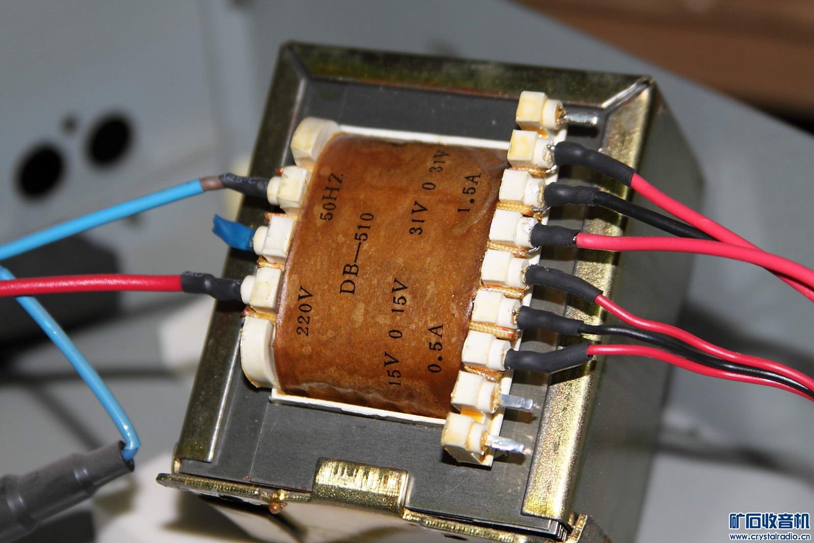

   2年多以前从朋友家俘虏回一台2000年生产的新科家庭影院的重低音扬声器系统,也就是我们说的低音炮,    拿回家后一直做为电脑桌面6P1推挽+南鲸4寸倒相2分频箱的低音扩展在使用,由于有低切点调节和相位选择,所以使用上与胆机匹配非常完美,但是就在昨晚上, 低音炮突然哑巴了,随即拆下来看看是啥问题,  好不容易把低音炮的有源功放拆了下来,看看下水做工和工艺基本都没啥挑剔的,下料合理余量充足。 但是就是看到变压器接线的时候我悲催了!郁闷了……    因为这低音炮220电源直接进来后经过一保险就直接送变压器了,而面板上的电源开关控制的是低压双15V的电源。原来那么多年这变压器一直连接在我家电源上,晕啊!!!
现在拆了就顺便改造一下电源开关吧,把双15V进行直通连接,将220电源线串入电源开关。改造完毕,上图欣赏。

这是低档有源音箱常见接法,不必大惊小怪。
发表于 2012-12-12 14:54:50 | 显示全部楼层
可能对开关耐压要求比较低,不容易电到人。

机器上的开关是彩电上用的那种 250V 7A规格的……手感非常好,就是不知道为啥想不通 220V电源不经过开关。
发表于 2012-12-12 15:34:37 | 显示全部楼层
厂家的脑子可能有点问题,开关应该接在220V输入端,怎么接在了低压端?
发表于 2012-12-12 15:50:50 | 显示全部楼层
我也想不通  不过不知道浪费了烟版家多少电~

SONY有的CD机电源开关也是在低压侧,估计是为了安全考虑。
发表于 2012-12-12 17:46:27 | 显示全部楼层
日本鬼子很多电器都是开关在低压端。

工人装错了。    气倒了!!!怎么連发三帖。
