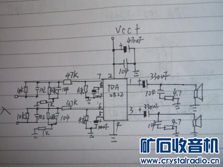

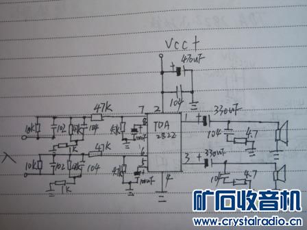

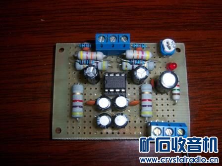

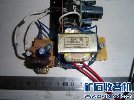

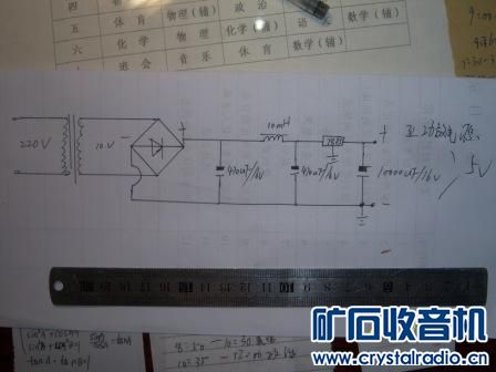

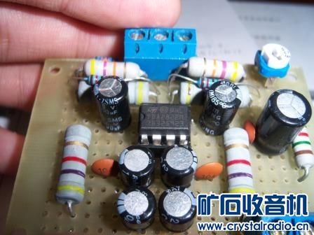

在家闲着没事,看着零件太多了,有许多都是试验后,上锡后不用的,扔了怪可惜的,就做了个tda2822m小功放,采用5w小牛10v,用两个  7805并联5v稳压,实测5.1v静态电流 9.3ma ,用150w音箱放小声推动,低音感十足,音色纯正,没见过大功放的声音请原谅,见识短浅 ,开机几小时,tda2822m不热,牛微热,效果不错

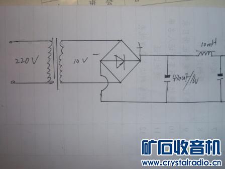

此次采用的是电感限流,因为电感比电阻要好 ,最后电源的滤波处由于没有10000uf,就用了6个1000uf  一个 3300uf并联,瞬间电流能够达到足够大,下面不说了,上图

接150W音箱?您想把2822累死?
 楼主| 发表于 2012-12-11 20:46:59 | 显示全部楼层
bcybmlzy 发表于 2012-12-11 20:45
接150W音箱?您想把2822累死?
上面标的是150w不过用了几天 tda2822m比较淡定 ,一直用小声,没开太大声,用大音箱,低音效果好
发表于 2012-12-11 21:17:31 | 显示全部楼层
茹贝尔网络用4.7KΩ?
发表于 2012-12-11 21:34:34 | 显示全部楼层
1/8w的电阻足以

输出电容再大点,低音更好

为学习,实验做一下可以,无实用价值。这类成品的板子才几元钱。
 楼主| 发表于 2012-12-12 12:15:32 | 显示全部楼层
mirage888 发表于 2012-12-11 21:34
1/8w的电阻足以
为了保险点还是选用了较大功率的电阻,手里八分之一电阻没有了,只能用大的代替了

建议把电源10000uF的和4700uF电容换一个位置
发表于 2012-12-12 16:24:25 | 显示全部楼层
输出电容再加大,你的功放块就会跟你拜拜了。
发表于 2012-12-12 19:42:48 | 显示全部楼层
回楼上,我做的2822,每声道输出电容加到3300UF一直在用,也没见挂掉,相反声音效果非常好
