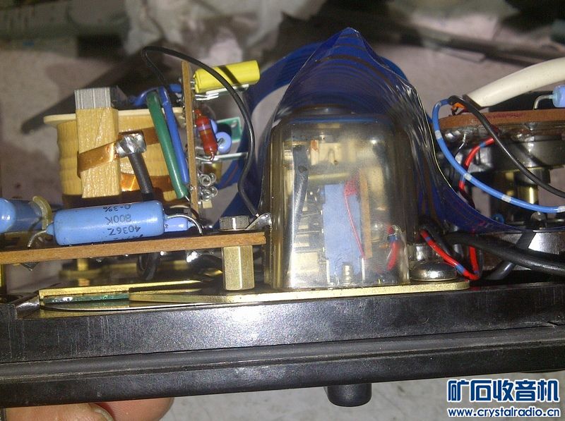

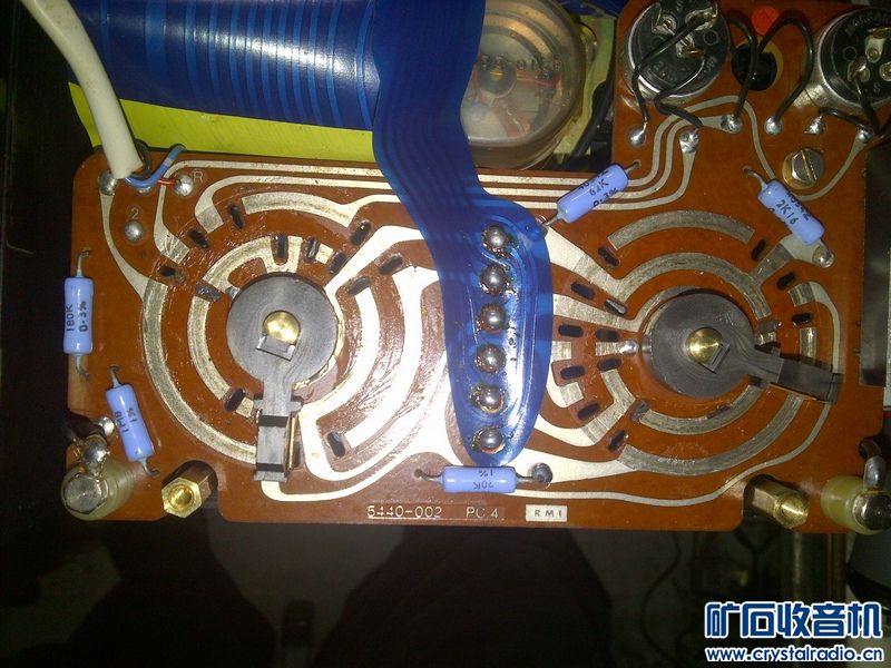

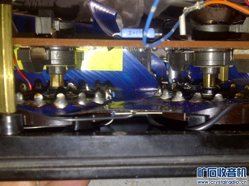

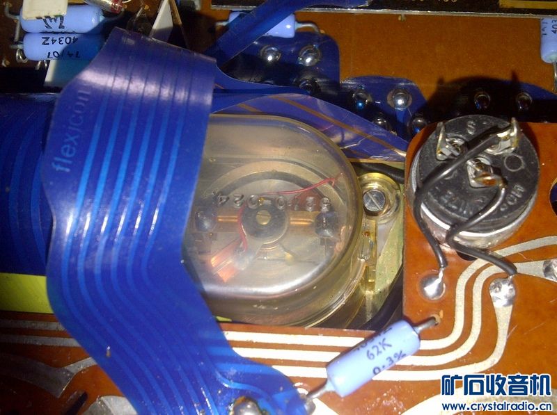

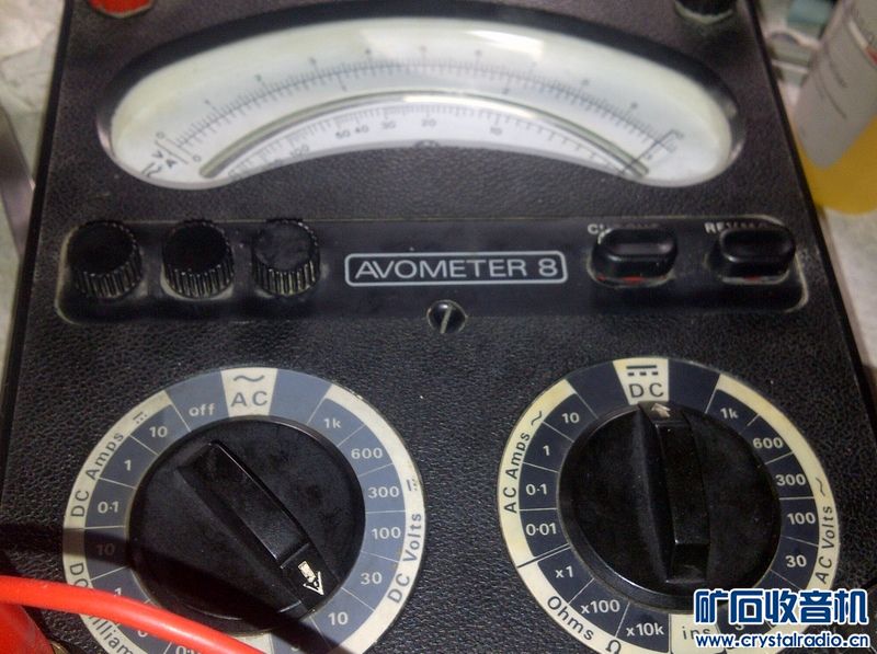

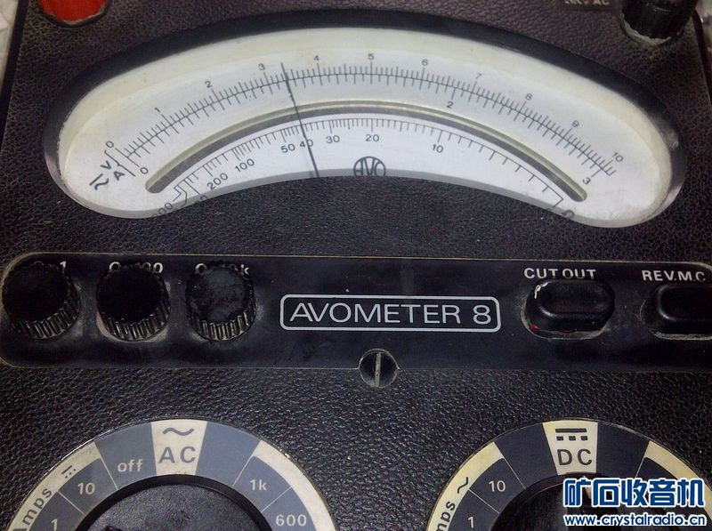

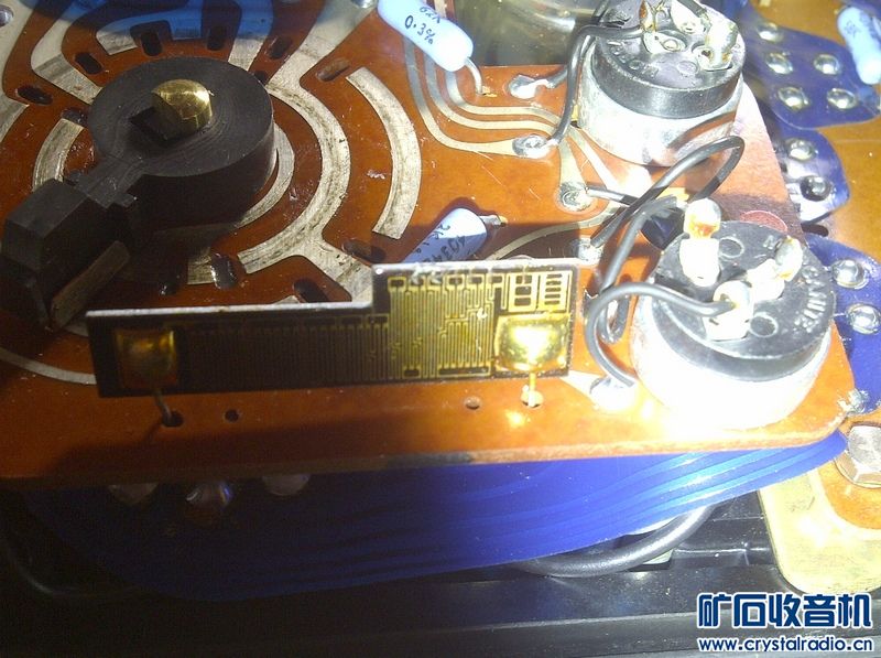

嫌的没事干,拆个AV0 8给大家看看呵呵!虽然没有了老表的厚重,但是表头的阻尼比原来更好了,沿用了早期表的机械防烧设计,技术比原来更先进了。采用了大量的阻排设计,在数字表上能看到的大阻排,在这块表上有2组非常醒目,随便测试了个DC10v和5v电压非常不错,电阻测试也和精准,看图吧不废话了!

外国佬的东西,,软排线应用的真早。。

那两个排阻老值钱了,真好。

PCB开关.老外用料作工也缩水了?
发表于 2012-12-10 14:34:35 | 显示全部楼层
依旧用料足、做工上乘啊,即使是用的PCB。

现代科技进步,但是PCB开关不敢苟同。老传统开关成本太高了。

排线+排阻+pcb开关+0.3%精密电阻+各种分度号的温度测试=一流万用表

排阻?在哪里啊,我看不到呢
发表于 2012-12-10 22:21:27 | 显示全部楼层
我也可能有些老眼昏花了,愣是看不到。请你们明眼人,指点一二,谢谢了。
