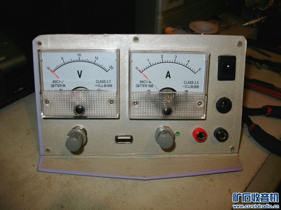

        原材料:19V4.7A剪线电源一个,3r33横流恒压DC-DC板子一个,10k多圈电位器两个(每个3块钱,实测电阻在0.6欧--9.7欧可调)养乌龟的小盒子一个(做机箱),CD包装盒一个(做面板),开关,香蕉插座,导线若干。
       3R33横流恒压板子是以前买的,一直没时间搞。最近做东西,发现手里没有可调电源很不方便,于是利用业余时间,用手头有的材料东拼西凑了一个。体积小巧,不占地儿,两块MF47表叠起来那么大点儿。
       先上电路图,来源于网络,我是买的3R33板子直接焊的,电路图未做考证
       所用原材料一览
表头两个,每个6块,下面的硬质CD包装盒用来做面板

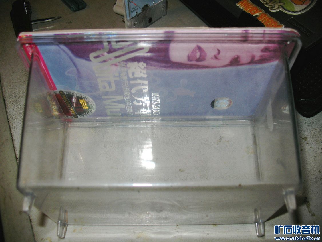

之前养乌龟的盒子,现在乌龟长大了,用大鱼缸养,闲置了利用一下
纸板裁到呵呵是大小,

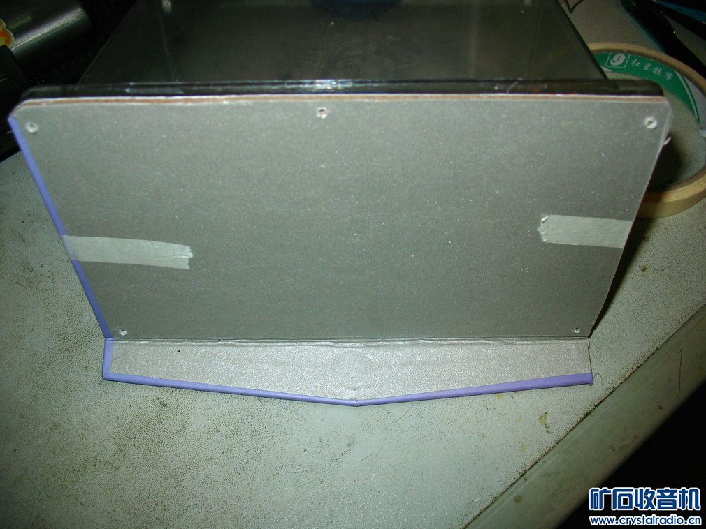

画线打孔部分省略,基本就是裁纸刀,刻刀,剪刀齐上阵,我这没有电动工具,所有孔开好后,在孔边缘用502胶水过一遍,使开孔部位像木板一样坚硬。安装表头,电位器,香蕉插座。。。
安装开关,和一个DC座(用于笔记本电源输出19v给白菜白光用)
乱七八糟的桌面

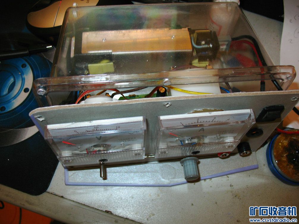

开个usb口,与香蕉插座并联输出,用于5v设备充电,后期打算直接用一个5v电源板,或者从主电源加个5v稳压电路直接输出。
因为是纯业余选手,家里导线都没有,东找西找了些各色导线,颜色比较混乱,
3r33用热熔胶架起固定
准备装壳了
面板太秃,难看。遂继续废物利用,用乌龟盒的盖子,做个面框
这下看起来好看多了

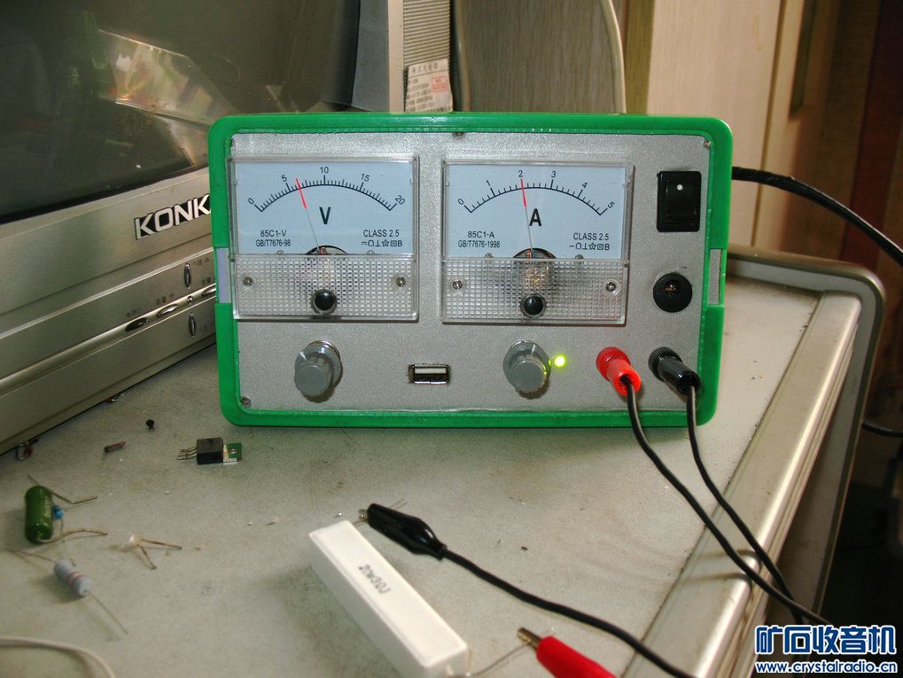

找了个水泥电阻,试下调压调流效果
最高可以调到3A多一点(忘记拍)

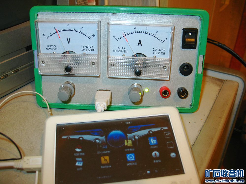

给mp4充电,5v0.8A
MP3充电,300ma(电流有点大)

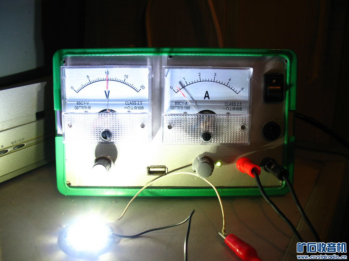

横流点亮3串LED
一机多用,一边用白光,一边用可调,互不影响。回头单独把5v电源加上,这样usb口和香蕉插座可以分开利用了,后期还打算在里面集成4057锂电充电电路,多个锂电充电功能。
后期用铁丝弯了个提手
     电子纯属个人业余爱好而已,理论不足,处于最简单的仿制阶段,欢迎大家指导。

3R33的横流,稳压效果如何?能从0V起调吗??
 楼主| 发表于 2012-12-10 12:58:52 | 显示全部楼层
可以从0v起调,但是低电压稳定性不是很好。而且应该和电位器质量也有很大关系,我买的最便宜的多圈电位器。。。自己都是用的最便宜的东西,日常使用还可以,但是搞专业维修估计不行。

发表于 2012-12-28 15:42:47 | 显示全部楼层
应该是k欧吧
 楼主| 发表于 2012-12-28 19:06:10 | 显示全部楼层
应该是k欧吧
是的,打错了,多谢提醒
发表于 2013-1-7 11:04:41 | 显示全部楼层
我感得用数字表头直观一点
 楼主| 发表于 2013-1-7 16:51:10 | 显示全部楼层
BI7LEY 发表于 2013-1-7 11:04
我感得用数字表头直观一点
一个人一个想法吧,这种电源本身稳定性不高,用数字表头会造成读数不断跳动,反而显得不直观,而且一块数字电流表头的价格跟我整套电源成本都差不多了,没什么意义
