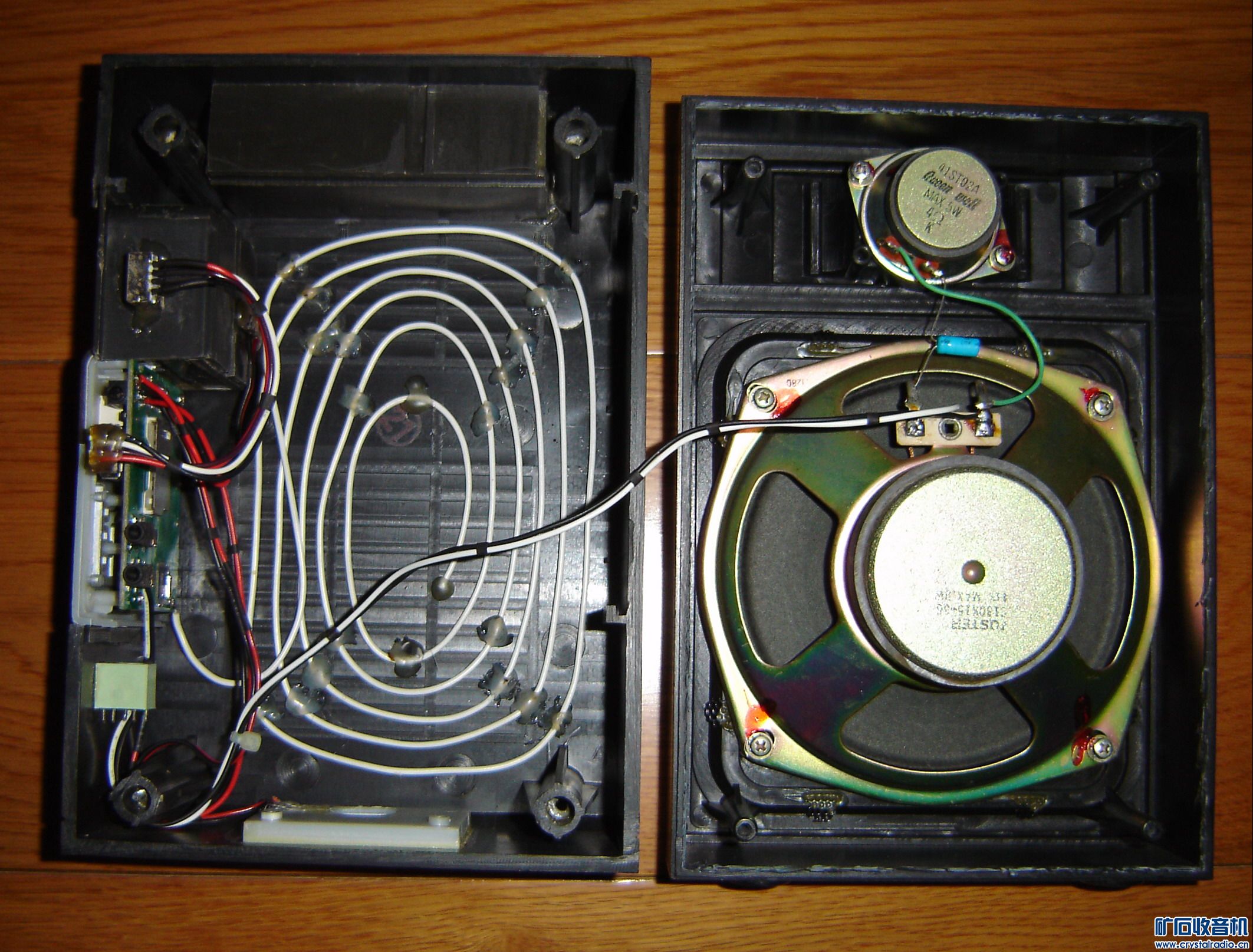

淘宝上买了个MP3,包邮60元,送一个4G的TF卡,原想是家里搞卫生、做饭时听听歌,拿到手大失所望,分量屁轻,一个2吋扬声器,音质完全是打酱油的。
恰巧家里一个收录机不要了,是飞梭800,20多年了,正愁扔了可惜,于是将音箱与MP3组合,这是音箱正面,高21.5cm,宽15cm。
这是侧面图,这个凹坑是原先就有的,是放音箱联线与插销的地方,音箱原厚度15cm,现截薄到10cm,将MP3截下正好卡进去,上面空间正好插U盘。U盘的顶部那个小洞是充电指示灯,原机指示灯在侧面,充电亮,充满灭,是一个芝麻粒大小的贴片LED,电压1.2V,准备用直径5mmLED代用,但实在找不到1.2V的LED,只好把原机的芝麻管取下装在小板上再固定。
这是底部图,将MP3电池盒截下装到音箱的底部。
这是内部图,那白色环状线是充当FM天线,稍有技术含量的就是把充电孔、USB接口连接线等连上。
改装后最大的好处是音质得到改善,而且原先正常音量要显示“9”,现在同样音量只要显示“3”就可以了,为方便提携,在顶部又挖了个提手。
