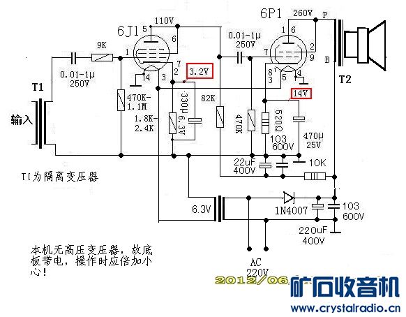

在“拍不急待。。。。。。”一贴里(http://www.crystalradio.cn/forum ... page%3D1#pid5067988)那个功放是6J1推动的。这个电路,在网上流传很久了,不认真看,也没有什么再仔细一看,正如海版所说,是有问题的,不伦不类:既不是三极管接法也不是五极管接法。原图以及我的意见见下:

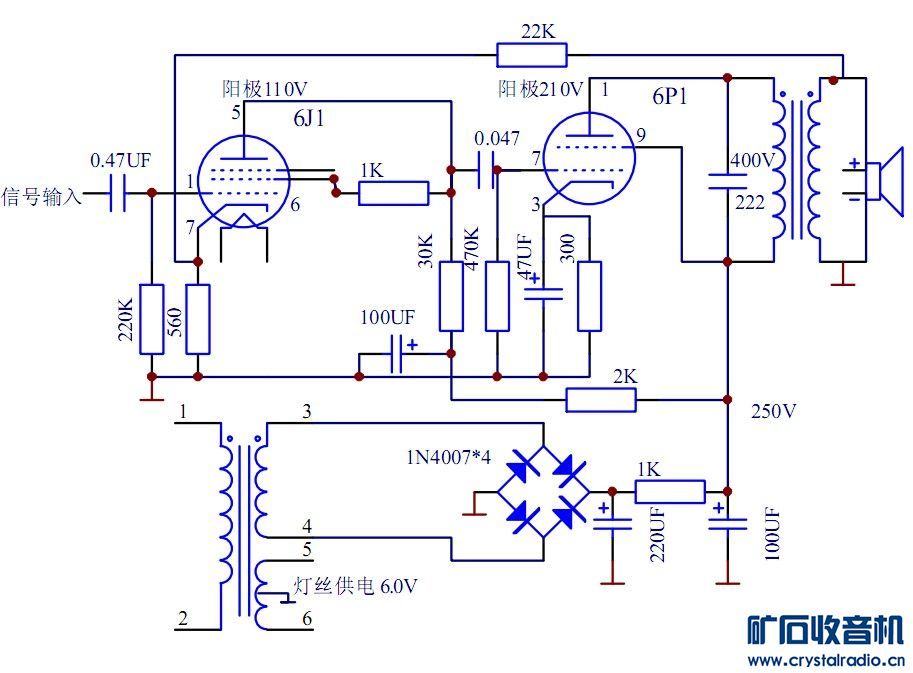

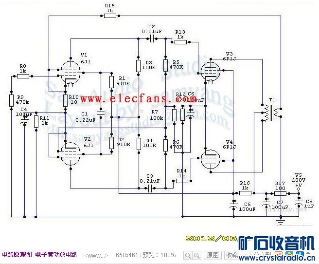

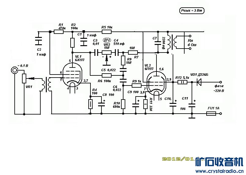

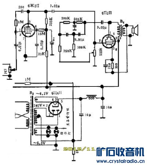

其他一些参考电路如下,大家一比较就会明白了:

发表于 2012-12-7 10:22:52 来自手机 | 显示全部楼层
我也觉得那个图有问题………………
发表于 2012-12-7 10:34:19 | 显示全部楼层
确实有问题?但可稍微改一下,可玩三极管接法、电阻分压式超线性接法、标准接法、标准接法(帘栅极稳压),都对帘栅而言,做好了都可以出好声。

发表于 2012-12-7 11:16:02 | 显示全部楼层
标准接法的增益大,三极接法失真小
发表于 2012-12-7 11:29:38 | 显示全部楼层
tantiangg 发表于 2012-12-7 11:16
标准接法的增益大,三极接法失真小
不是这个问题.见海版所述;一;不能正常工作.二.所标数据吹牛.根本不能成立
发表于 2012-12-7 12:31:39 | 显示全部楼层
如果6P1、6P14用标准接法,推动管6J1用三极接法较好。
 楼主| 发表于 2012-12-7 12:36:42 | 显示全部楼层
1,本图的问题,不是几极接法的问题,而是接错了;
2。如果用于推6P1,则五极管接法较好,理由是此管的互导不高。
3,如果用于推6P14,则三极管接法较好,理由是此管的互导很高。

就这图,即使新烧的初哥,也能准确地判断出是笔误,哪里用得着分辨什么三极五极?还要计算什么电流!!....................

发表于 2015-8-15 09:19:08 | 显示全部楼层
上面电路大部分有错误,会误导初学者。6J1三极接法,μ为30左右,而且6P1非线性失真较大,需要加适当电压负反馈,因此推力不足。五极管标准接法,现代高保真音响,音频上限20KHz,屏极电阻最大100K,帘栅极电阻为屏极电阻的4~5倍,可以取470K。如果屏极电阻取47K,则帘栅极电阻为240K。
