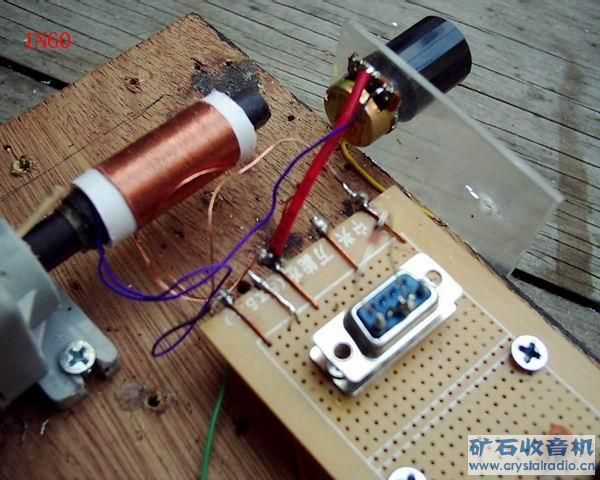

ALD110900、110800是开启电压很接近零的MOSFET,也就是说比零大一点点的电压便可开启工作,我们利用它这一特性用在矿机上进行捡波,无疑对弱小信号的捕捉起了至关重要的作用,由干其他捡波二极管导通电压都在0.165伏以上,相比之下对弱小信号便无能为力了。
但是我们也要正确认识110900及110800不是万能的,不是换上它矿机会震耳的音量,任何元器件都有它的两面性,就是说本地信号较强时它捡波后的电流不见得比2AP9、1N60大,声音也不一定大多少甚至小了,这很正常,但在信号弱至2AP9体现不出电流的时侯,110900、110800却依然有电流输出,我做过这样的实验,一支磁棒线圈放在同样地方,1N60收到信号输出为1μΑ左右,而换上110800同地方同样不加天地线输出有10μΑ左右,这就体现开启电压接近零的好处,当加大线圈而2AP9还是无能为力的时侯,110800输出已达25μΑ了,可是当您外加天地线时,两者差别就不大了。
另外ALD110XXX是输入阻抗很高的元件,对实验时的合理布线至关重要,所以我才做一个试验平台来对付它!总之玩110800要耐心地多实验,谁也对这些新元件心中无数的,摸索吧!

用哪个电路图试验的?
磁棒架好像是电磁阀吧。
 楼主| 发表于 2008-1-2 14:34:37 | 显示全部楼层
回复 3# 的帖子
是洗衣机的进水阀,烧了拆来一用,里面的线很好,但密封取不出。磁棒到了吗?是用110900实验报告中的线路。

接上天地线
我们将天地线接上,拉开天线线圈的距离,使1N60看不出电流为止,换上ALD110900,大家可以看到非常明显的差别了。

发表于 2009-7-10 16:57:21 | 显示全部楼层
有点看不懂:前面说“接上天地线区别就不大了”,后面说“接上天地线-----------大家可以看非常明显的差别了”。
 楼主| 发表于 2009-7-10 18:46:50 | 显示全部楼层
回复 11# zzm530919 的帖子
这样的,如果矿机是正常接收到本地台信号,二极管和110900声音没大区别,图中的试验则是拉开天线线圈,减小耦合程度,等于天地线信号减弱至二极管无法工作时,110900还在工作。
